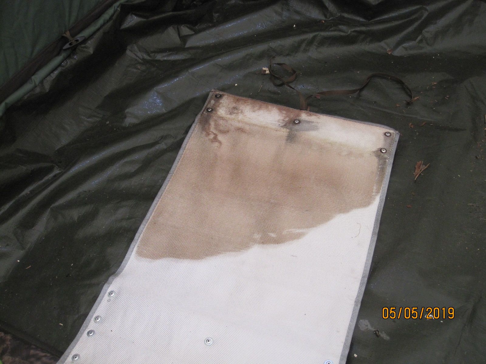

При осмотре печки обратил внимание на темные пятна на искрозащитном коврике. Коврик вынул и оказалось он снизу весь в дегте.
Жалко фотку лужи не сделал. Но остальное сфоткал (территориально лужа была в правом верхнем углу на первой фотке - у тряпки).

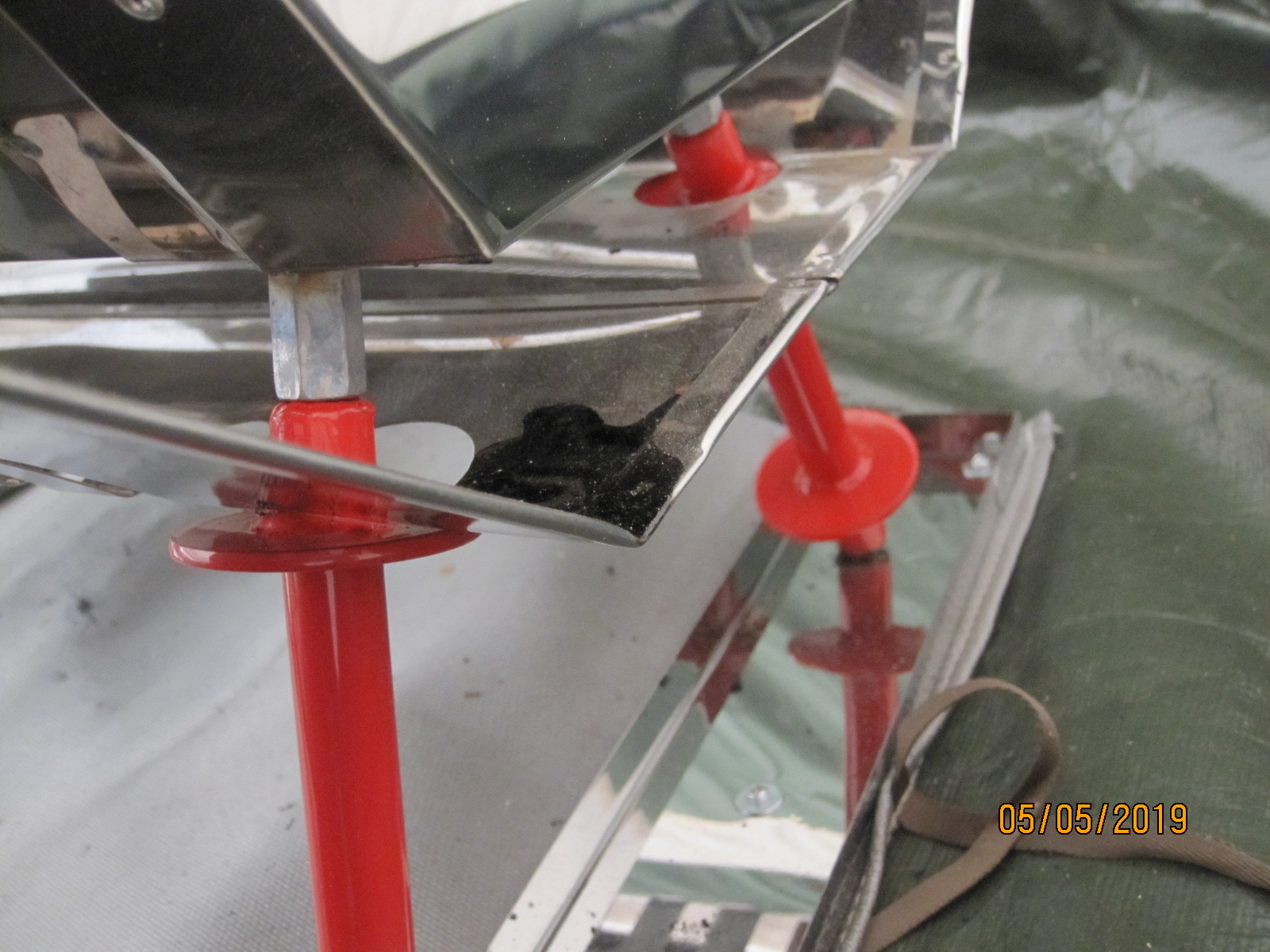

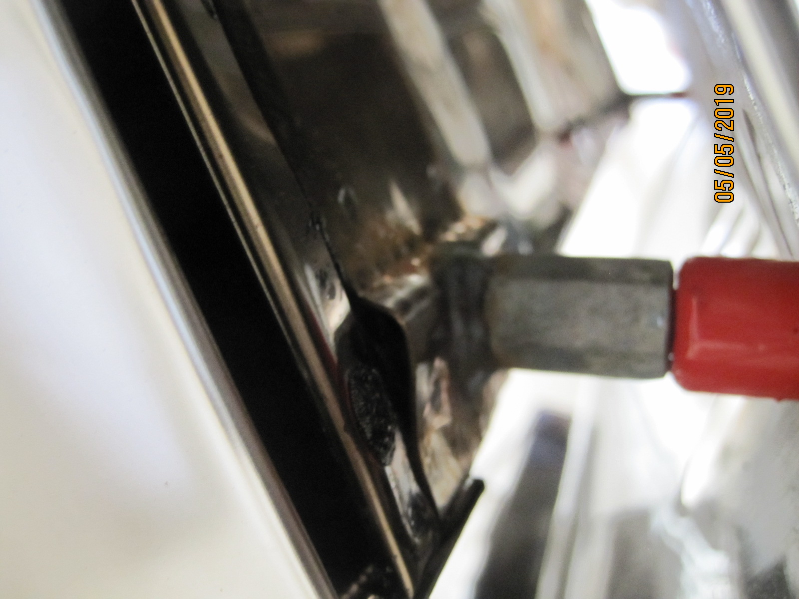

Дальнейший осмотр показал, что текло из печки. При этом учитывая, что текло (капало) из угла печки, капли не попадали в корыто искрозащитного коврика. Все это хозяйство стекало под коврик, а затем перелилось по уклону в неровность (углубление) рядом с печкой.

Первое, что я подумал, что где-то маленькая щель в соединениях частей корпуса. И после первой ночной топки, что то успело вытечь, а потом она просто забилась смолянистым дегтем и от туда уже не подкапывало.
На фотке видно что подкапывало в районе ножки (фотку прилагаю).

Сейчас сидел и разбирал фотографии. Вот натолкнулся на фотки. Делал в августе когда на даче чистил печку.
Вид сзади
Вид со стороны отверстия где выходит ножка из защитного экрана.
