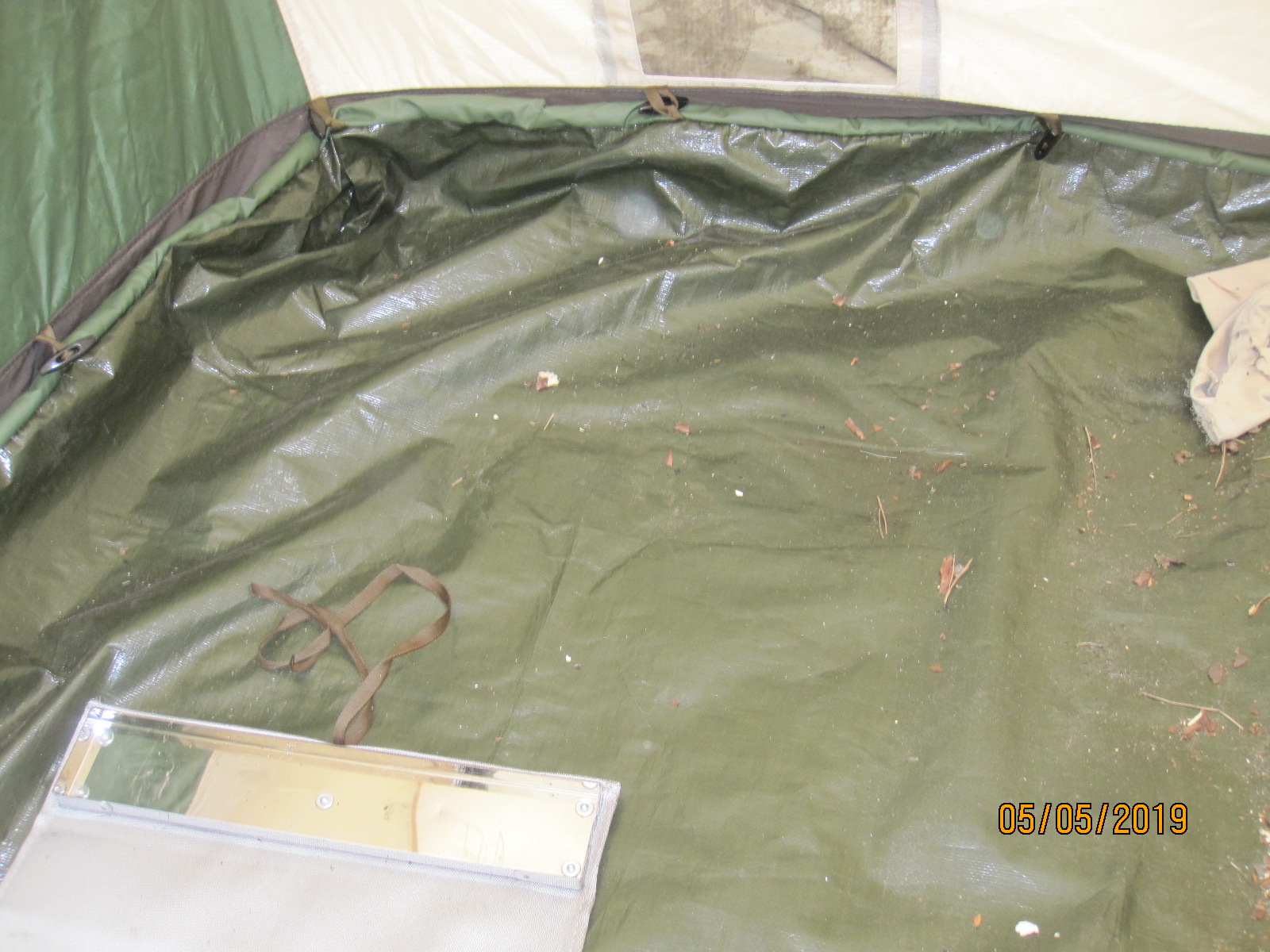

После перовой ночи, обнаружили черную лужу на полу рядом с печкой. Пахло дегтем. Не могли понять откуда натекло. Подумали, что ночью дождь может как-нибудь через трубу? И каким-то образом? Лужу вытер. Запах по всей палатке. Хорошо, что вещей рядом не было никаких. И углубление (неровный пол) рядом с печкой было. Лужа только там стояла и не растеклась.
В течение дня запах понемногу из палатки стал выветриваться. Но не пропадал.
Было не понятно почему не пропадал.

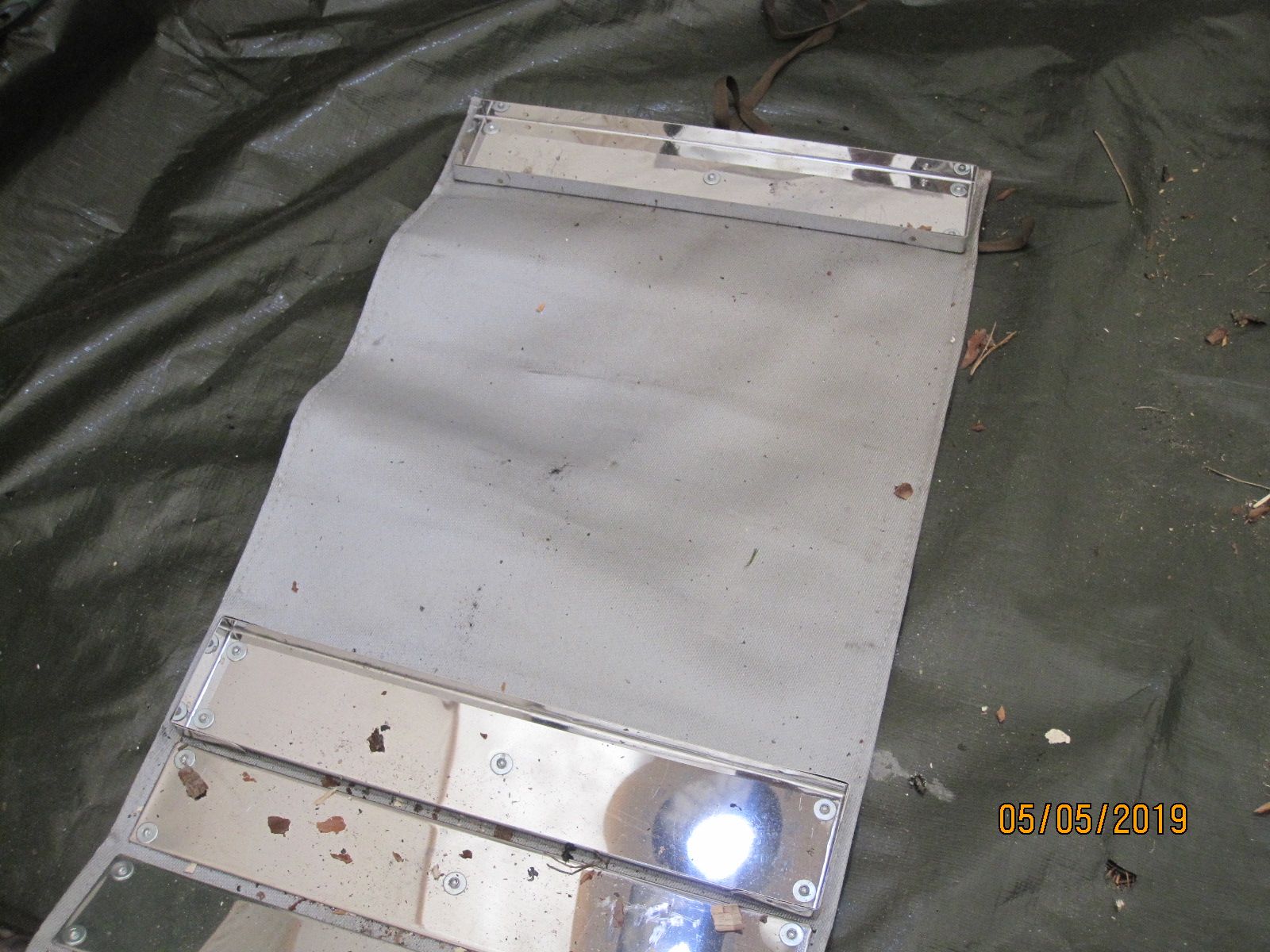

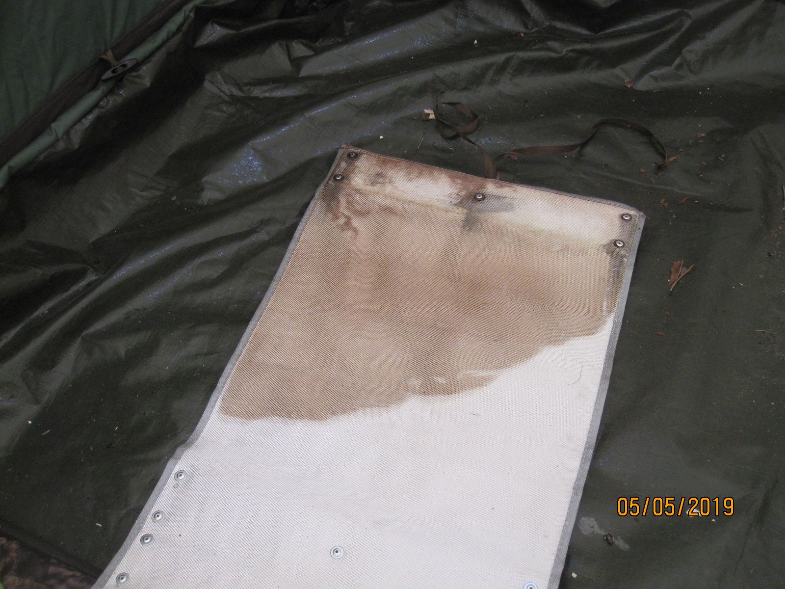

При осмотре печки обратил внимание на темные пятна на искрозащитном коврике. Коврик вынул и оказалось он снизу весь в дегте.

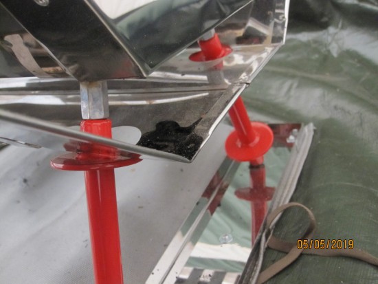

Жалко фотку лужи не сделал. Но остальное сфоткал (территориально лужа была в правом верхнем углу на первой фотке - у тряпки).
Дальнейший осмотр показал, что текло из печки. При этом учитывая, что текло (капало) из угла печки, капли не попадали в корыто искрозащитного коврика. Все это хозяйство стекало под коврик, а затем перелилось по уклону в неровность (углубление) рядом с печкой.

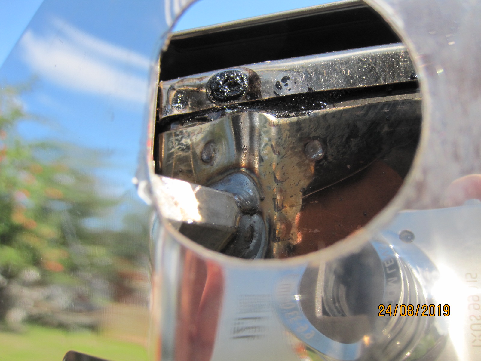

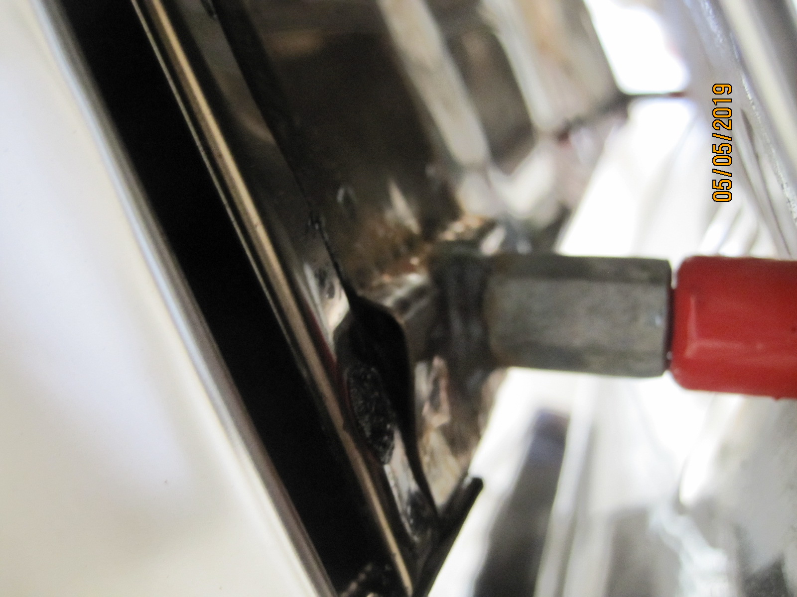

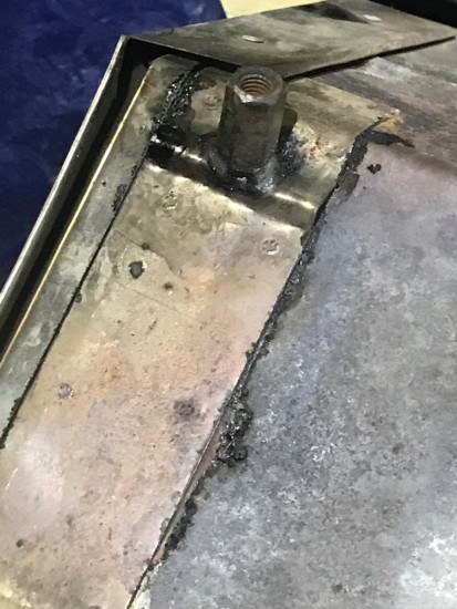

Первое, что я подумал, что где-то маленькая щель в соединениях частей корпуса. И после первой ночной топки, что то успело вытечь, а потом она просто забилась смолянистым дегтем и от туда уже не подкапывало.
На фотке видно что подкапывало в районе ножки (фотку прилагаю).
Трубы вроде соединял верно как написано в инструкции. По конденсату - гофрированной частью вниз (на фотке видно по последней трубе).

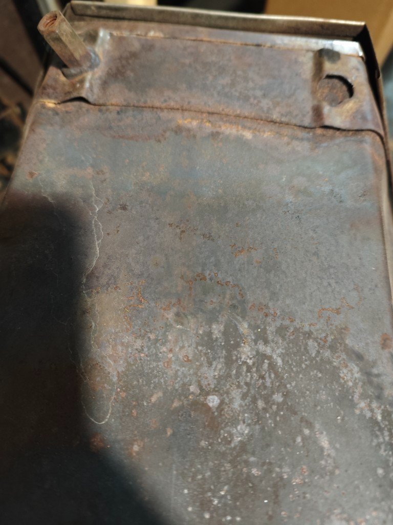

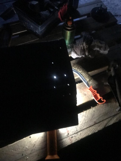

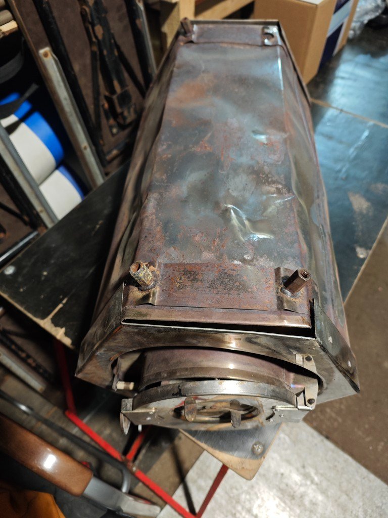

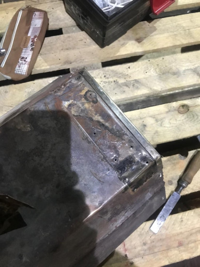

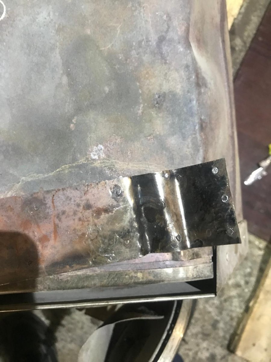

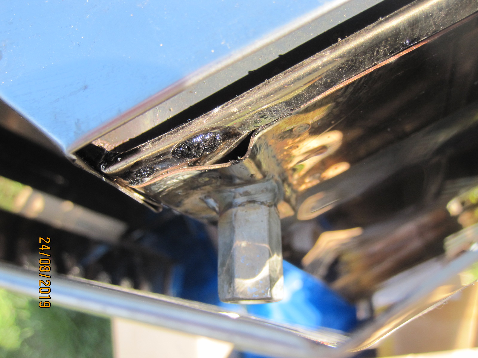

Сейчас сидел и разбирал фотографии. Вот натолкнулся на фотки. Делал в августе когда на даче чистил печку.
Вид сзади
Вид со стороны отверстия где выходит ножка из защитного экрана.
