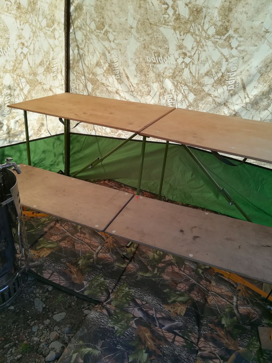

Как все уже успели заметить, классическая конструкция «книжки» на тросовой растяжке претерпела кардинальные изменения, добавилась третья нога, добавились «лыжи», конструкция стала более надежная и устойчивая, ломаться просто нечему.
Из минусов – более жесткие требования к поверхности, на которую он устанавливается и более габаритное расположение при двухуровневом размещении (малый полок задвинуть под больший не получится, будет мешать третья нога). С другой стороны, когда малый полок упирается в третью ногу верхнего ребром фанеры, создается дополнительная точка опоры и верхний полок становится еще более устойчивым.

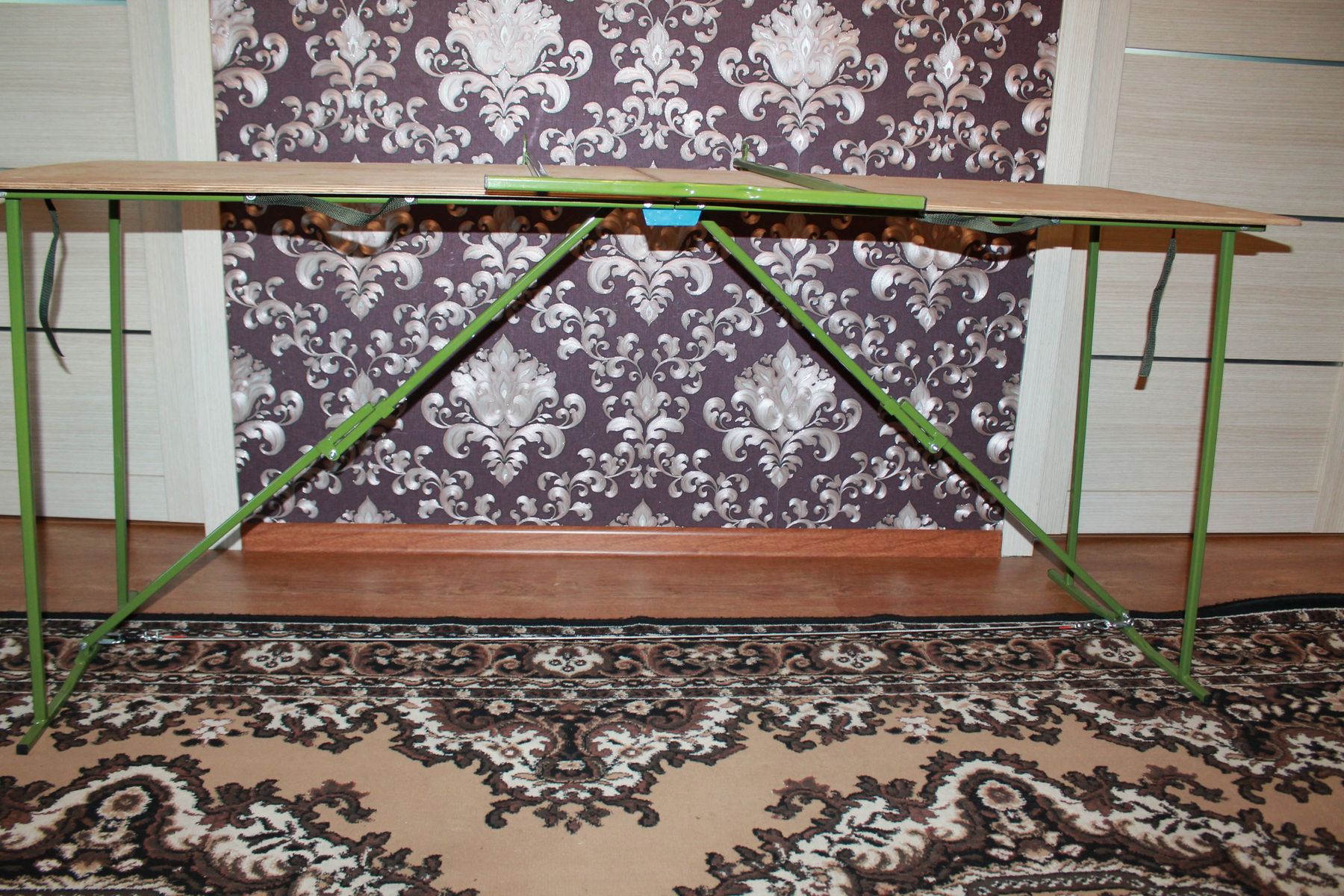

Классическую конструкцию тросовой растяжки попробовал несколько переработать, для более быстрого «надевания и снимания очков».
В месте пяты крепления сверлится отверстие 5 мм, нарезается резьба М6 и вворачивается рым-болт. С обратной стороны подстраховал контргайкой (не знаю зачем, держится и без нее отлично, но пусть будет, тем более, что она никак не мешает, не выступая за габариты лыжи).
На другой ножке тоже самое, но расположение рыма зеркально первому, чтобы получилась диагональ.
2 метра тросика в ПВХ оболочке 2/3, 2 коуша, 2 зажима для тросика и 2 карабина с винтовой фиксацией.
Откручиваю третью ногу, ставлю вместо нее самодельные петли, окрашенные чем бог послал (бог послал остатками краски после похода к бабушке, оградку подкрашивал).
Ставим тросик, закрываем карабины, проверяем – полет нормальный! Стоит как влитой.
Единственный нюанс – если сесть ближе к месту складывания на самый край фанеры – проявляется диагональное скручивание (нагруженный край относительно противоположного проседает на 3-4 мм, что абсолютно не критично).
При необходимости длительного хранения полока - снимаем тросик, укладываем в мультифорку и убираем на хранение :)
При складывании полока в транспортное положение лыжи очень пригодились, на них удобно тросик накидывать, чтобы при переноске не мешался и не путался.
Из плюсов данной конструкции вижу то, что можно заготовить сколь угодно много запасных тросиков, заранее отмеренных и выверенных, с возможностью «горячей» замены.
Вес комплекта уменьшился на 1 килограмм (вес ноги 1170 гр., вес тросика с карабинами 110 гр.)

Вот, где ты, Серега раньше был с этими двумя картинками?!

Zmei писал(а): Вот, где ты, Серега раньше был с этими двумя картинками?!
Снимал с неделю назад :) Просто иногда материал вылежаться должен. Еще из наблюдений: при складывании нужно обращать внимание, чтобы узел "коуш-зажим" не попал на излом между ножкой и рамой. Есть еще беспроигрышный вариант складывания, когда узел натянут всегда, но тут больше гемора с просовыванием тросика под полусогнутую ногу, потом с выпутыванием...
Так что лучше просто быть внимательным при складывании. Или использовать классическую схему жестко закрепленного тросика.
