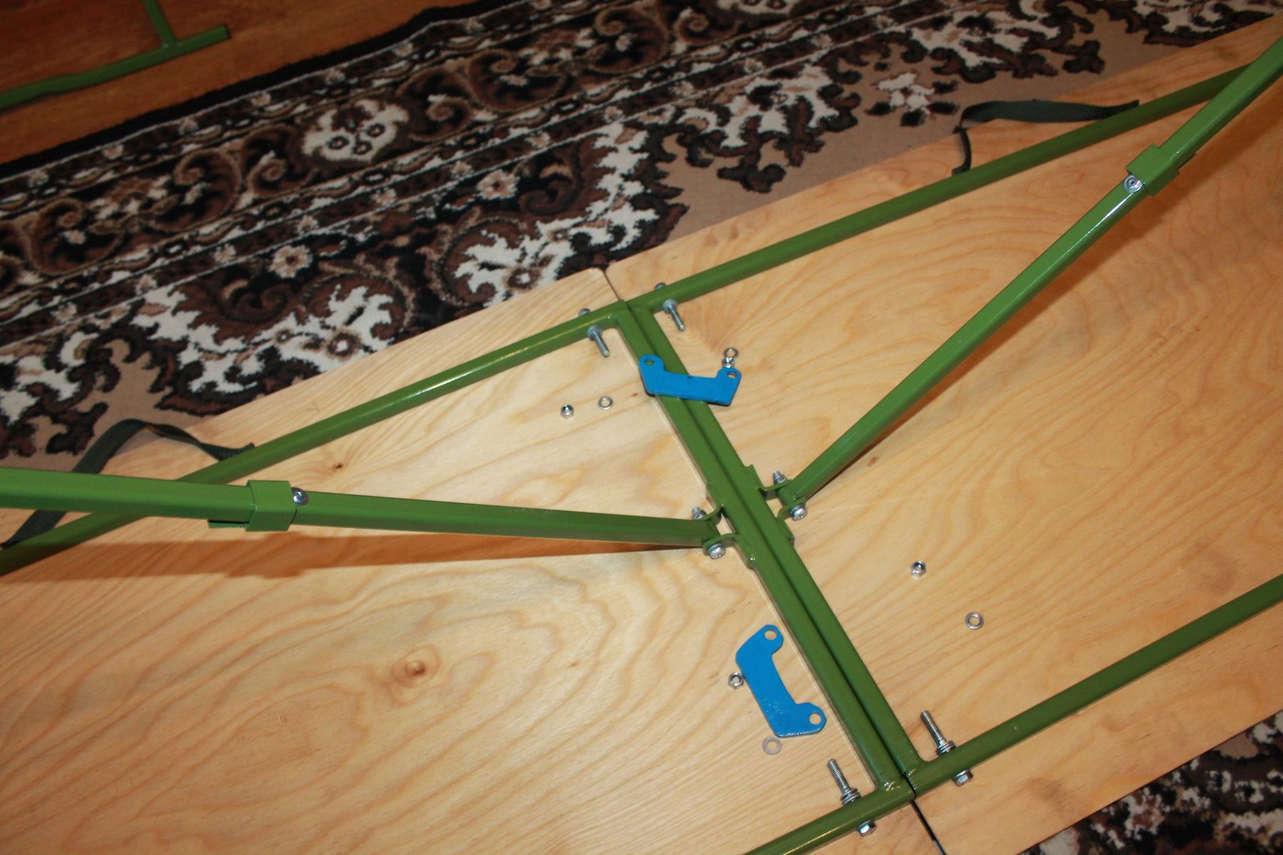

Не так давно стал обладателем новенького, еще «дева не лежала» полока ПС-750.
Как все уже успели заметить, классическая конструкция «книжки» на тросовой растяжке претерпела кардинальные изменения, добавилась третья нога, добавились «лыжи», конструкция стала более надежная и устойчивая, ломаться просто нечему.
Из минусов – более жесткие требования к поверхности, на которую он устанавливается и более габаритное расположение при двухуровневом размещении (малый полок задвинуть под больший не получится, будет мешать третья нога). С другой стороны, когда малый полок упирается в третью ногу верхнего ребром фанеры, создается дополнительная точка опоры и верхний полок становится еще более устойчивым.
Алексей Александрович пообещал, что мы все еще полюбим новую конструкцию, в чем нисколько и не сомневаюсь :)
С другой стороны, не зря говорят, что старая любовь «не ржавеет» (каламбурчик получился, как раз тросик и ржавеет :lol: ).
Любил я новый полок, любил и никак любовь с первого взгляда не получалась. Как быть?
Хорошо, вовремя вспомнил одну поговорку, что встречаться с девушкой в очках – это все равно что встречаться с двумя девушками одновременно, снял с нее очки и под тобой уже другая девушка :)
Подумано – сделано! Снимаю «очки» с ПС-750 (но далеко убирать не буду, а то мало ли… вдруг разнообразия в обратную сторону захочется!) :lol:

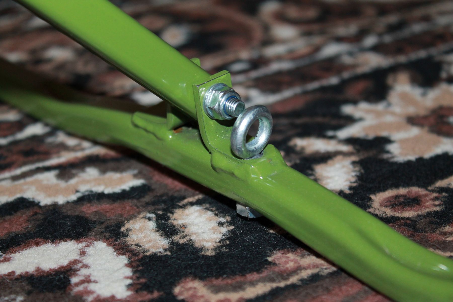

Классическую конструкцию тросовой растяжки попробовал несколько переработать, для более быстрого «надевания и снимания очков».
В месте пяты крепления сверлится отверстие 5 мм, нарезается резьба М6 и вворачивается рым-болт. С обратной стороны подстраховал контргайкой (не знаю зачем, держится и без нее отлично, но пусть будет, тем более, что она никак не мешает, не выступая за габариты лыжи).
На другой ножке тоже самое, но расположение рыма зеркально первому, чтобы получилась диагональ.
2 метра тросика в ПВХ оболочке 2/3, 2 коуша, 2 зажима для тросика и 2 карабина с винтовой фиксацией.
Откручиваю третью ногу, ставлю вместо нее самодельные петли, окрашенные чем бог послал (бог послал остатками краски после похода к бабушке, оградку подкрашивал).
Ставим тросик, закрываем карабины, проверяем – полет нормальный! Стоит как влитой.
Единственный нюанс – если сесть ближе к месту складывания на самый край фанеры – проявляется диагональное скручивание (нагруженный край относительно противоположного проседает на 3-4 мм, что абсолютно не критично).
При необходимости длительного хранения полока - снимаем тросик, укладываем в мультифорку и убираем на хранение :)
При складывании полока в транспортное положение лыжи очень пригодились, на них удобно тросик накидывать, чтобы при переноске не мешался и не путался.
Из плюсов данной конструкции вижу то, что можно заготовить сколь угодно много запасных тросиков, заранее отмеренных и выверенных, с возможностью «горячей» замены.
Вес комплекта уменьшился на 1 килограмм (вес ноги 1170 гр., вес тросика с карабинами 110 гр.)
Но и штатную ногу далеко убирать не буду, чувствую, пригодится она мне еще, и вообще, девушки в очках это мой тайный фетиш :oops: :roll:
P.S. Оттягивающие резиночки забыл поставить, надо крестик где-нибудь нарисовать, все же с резиночками симпатичнее смотрится :)
P.S.S. Сначала вообще собирался обрезать среднюю ногу сантиметрах в 5 от петлей, наварить на нее муфту из 20 трубы, для «супербыстрого» надевания очков», но потом подумал: люди делали, старались. Зачем портить? Пусть остается оригинальный полок ПС-750, в том виде, каким был задуман производителем, а мои мелкие изменения – так на вкус и цвет все фломастеры разные.

Снимал с неделю назад :) Просто иногда материал вылежаться должен. Еще из наблюдений: при складывании нужно обращать внимание, чтобы узел "коуш-зажим" не попал на излом между ножкой и рамой. Есть еще беспроигрышный вариант складывания, когда узел натянут всегда, но тут больше гемора с просовыванием тросика под полусогнутую ногу, потом с выпутыванием...
Так что лучше просто быть внимательным при складывании. Или использовать классическую схему жестко закрепленного тросика.
