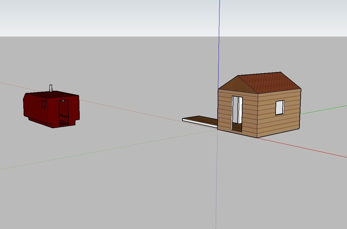

У меня была идея построить на участке стационарный предбанник-комнату отдыха, с площадкой под парилку. А парилку(с небольшим предбанником) сделать съемной. Т.е. к стационарной комнате отдыха пристыковал и используешь как стационарную баню. А захотел у речки попарится, затащил парилку в прицеп и повез к реке.
Поблагодарили: 3475 раз
Для наглядности в картинках покажу.
Имеем на огороде примерно такое сооружение.
Пользуемся как стационарной баней.
Захотели попариться в другом месте, прицеп подогнали, парилку отцепили и увезли.
Идея, конечно, интересная. Но смущает вот эта возня с установкой-снятием с прицепа. Как её реализовать, есть решения?
