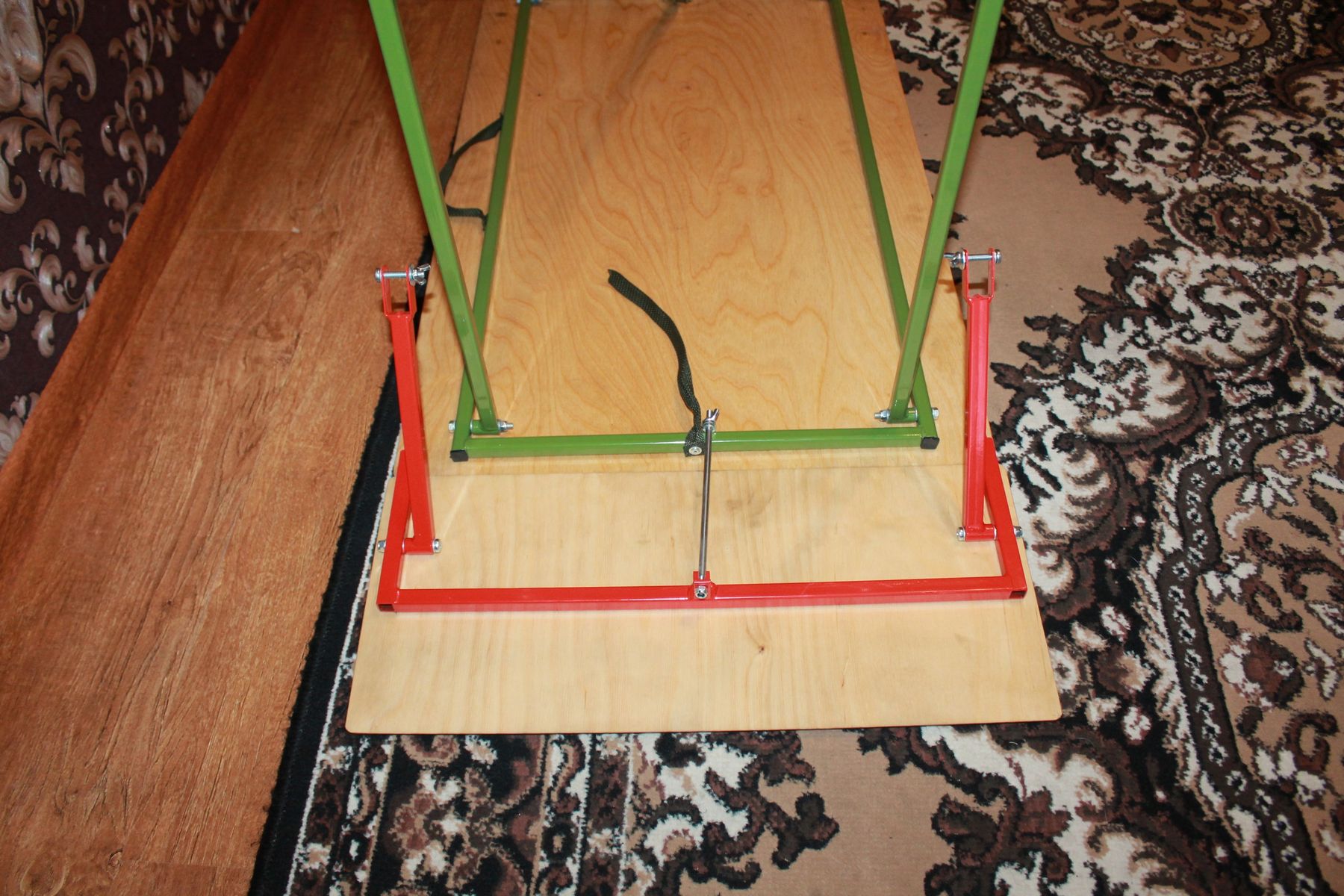

Как все уже успели заметить, классическая конструкция «книжки» на тросовой растяжке претерпела кардинальные изменения, добавилась третья нога, добавились «лыжи», конструкция стала более надежная и устойчивая, ломаться просто нечему.
Из минусов – более жесткие требования к поверхности, на которую он устанавливается и более габаритное расположение при двухуровневом размещении (малый полок задвинуть под больший не получится, будет мешать третья нога). С другой стороны, когда малый полок упирается в третью ногу верхнего ребром фанеры, создается дополнительная точка опоры и верхний полок становится еще более устойчивым.

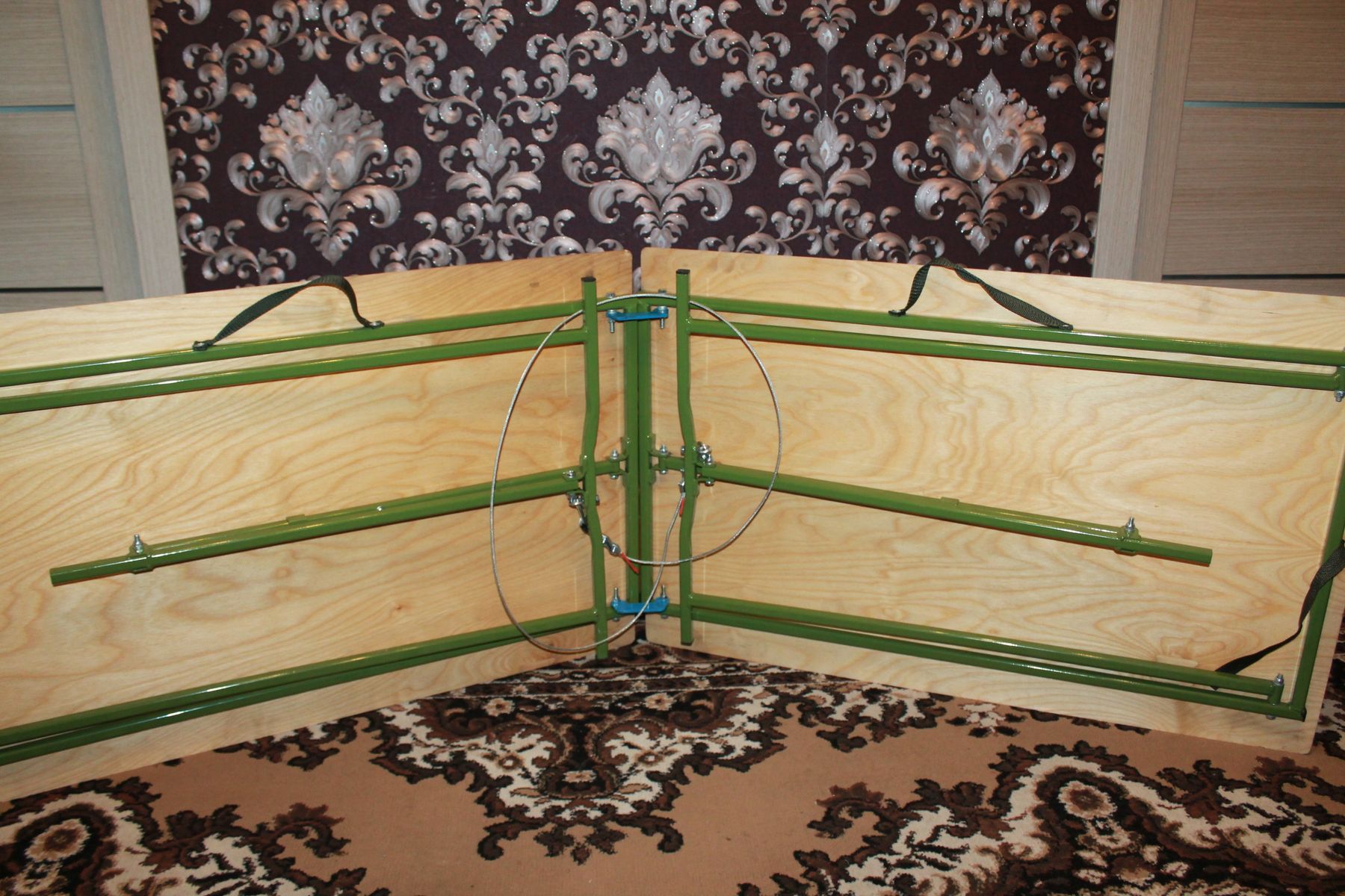

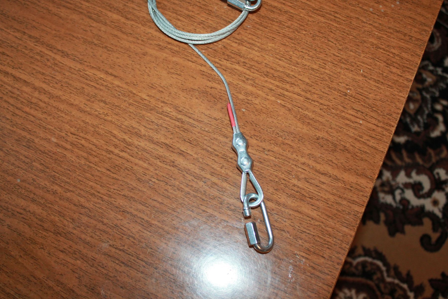

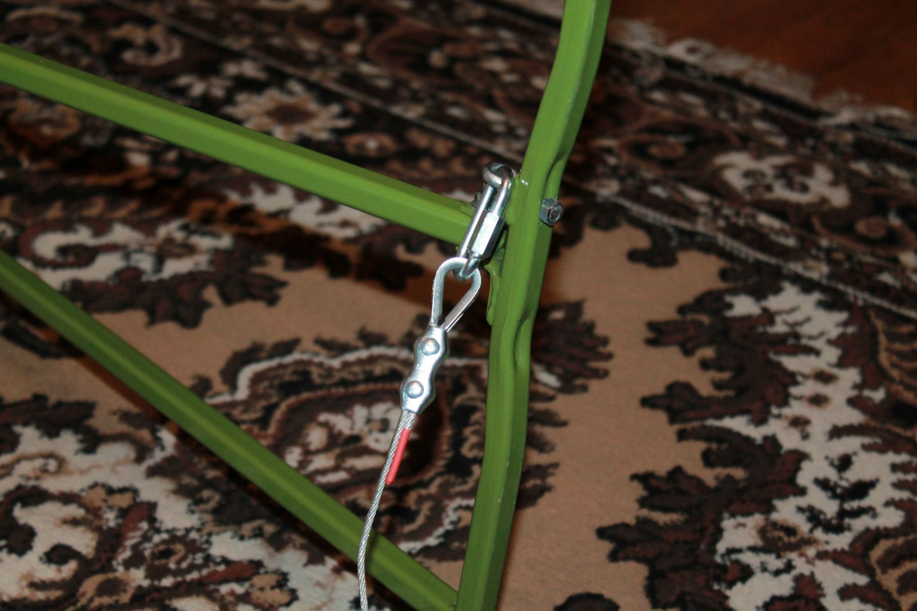

Классическую конструкцию тросовой растяжки попробовал несколько переработать, для более быстрого «надевания и снимания очков».

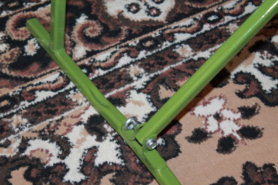

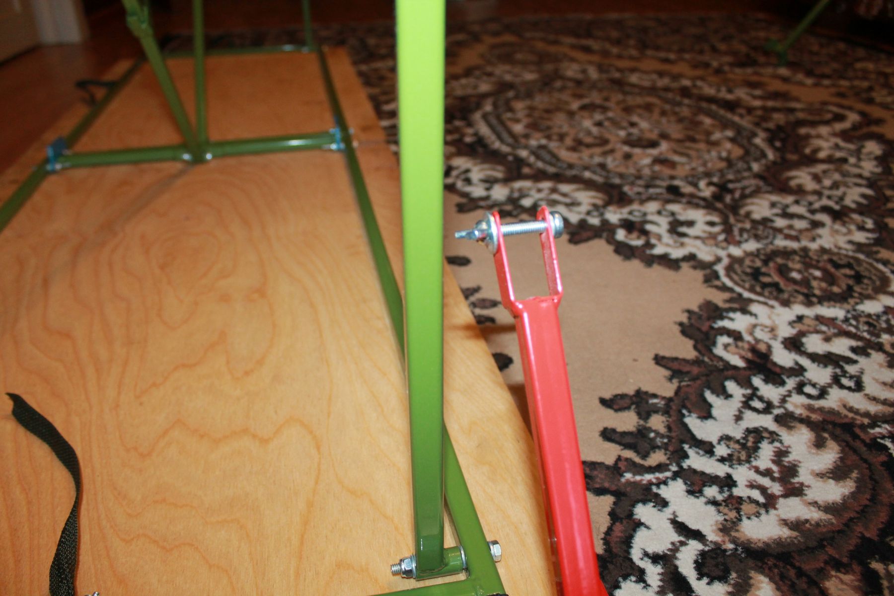

В месте пяты крепления сверлится отверстие 5 мм, нарезается резьба М6 и вворачивается рым-болт. С обратной стороны подстраховал контргайкой (не знаю зачем, держится и без нее отлично, но пусть будет, тем более, что она никак не мешает, не выступая за габариты лыжи).
На другой ножке тоже самое, но расположение рыма зеркально первому, чтобы получилась диагональ.

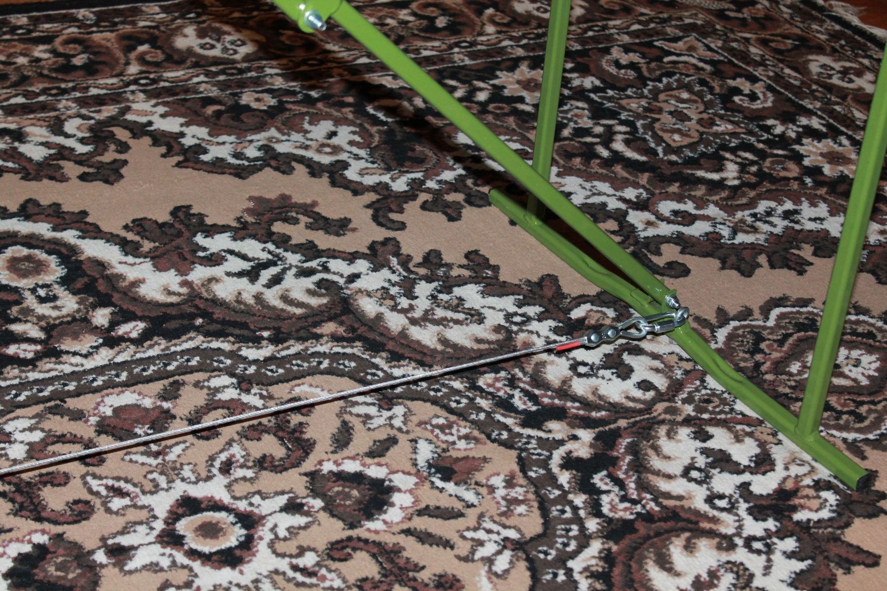

2 метра тросика в ПВХ оболочке 2/3, 2 коуша, 2 зажима для тросика и 2 карабина с винтовой фиксацией.
Откручиваю третью ногу, ставлю вместо нее самодельные петли, окрашенные чем бог послал (бог послал остатками краски после похода к бабушке, оградку подкрашивал).

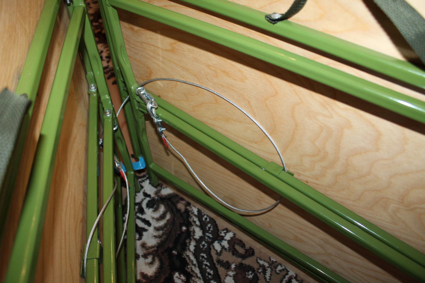

Ставим тросик, закрываем карабины, проверяем – полет нормальный! Стоит как влитой.
Единственный нюанс – если сесть ближе к месту складывания на самый край фанеры – проявляется диагональное скручивание (нагруженный край относительно противоположного проседает на 3-4 мм, что абсолютно не критично).
При необходимости длительного хранения полока - снимаем тросик, укладываем в мультифорку и убираем на хранение :)
При складывании полока в транспортное положение лыжи очень пригодились, на них удобно тросик накидывать, чтобы при переноске не мешался и не путался.
Из плюсов данной конструкции вижу то, что можно заготовить сколь угодно много запасных тросиков, заранее отмеренных и выверенных, с возможностью «горячей» замены.

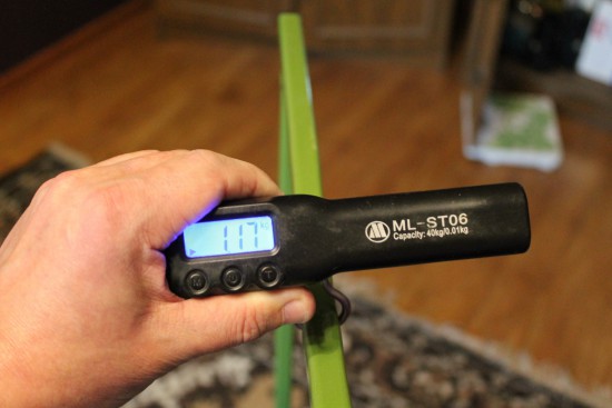

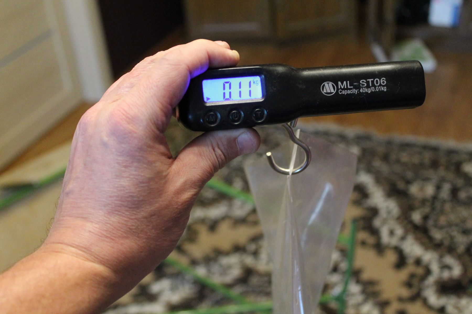

Вес комплекта уменьшился на 1 килограмм (вес ноги 1170 гр., вес тросика с карабинами 110 гр.)
Но и штатную ногу далеко убирать не буду, чувствую, пригодится она мне еще, и вообще, девушки в очках это мой тайный фетиш :oops: :roll:

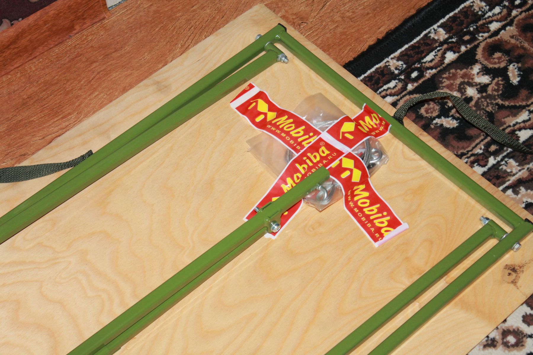

Вместе с полоком заказывал подголовник, с задумкой трансформировать полок в полноценное спальное место (КС)
Упс… нежданчик.
Не тот кафтан оказался, рама у ПС-750 на 100 мм уже чем у «старшего брата» ПС-700. (на момент заказа конструктив новой рамы еще не был опубликован, на сайте «висели» картинки от ПС-700)
Пока в раздумьях, как приладить. Варианта просматривается 2: или разбирать раму подголовника, укорачивая ее в ширину, или нарастить шпильки, крепящие укосины и сдвинуть их в размер рамы полока через втулку соответствующей длины. Думаю, второй вариант мне ближе.
Также придется переклепать одну из завязок, потому как центральная шпилька подголовника как раз в это место просится.
На оригинальном комплекте ПС-350+подголовник горизонтальные части рамы подголовника (где круглое сечение) входили в торец рамы ПС-350, здесь скорее всего придется просто прикрепить к фанере снизу пару отрезков квадратной трубы сантиметров по 5 длиною.
И да, в МБ-10 ПС-750 вместе с подголовником не встанет, только если посередине палатки и растягивая стенки торцами.

Снимал с неделю назад :) Просто иногда материал вылежаться должен. Еще из наблюдений: при складывании нужно обращать внимание, чтобы узел "коуш-зажим" не попал на излом между ножкой и рамой. Есть еще беспроигрышный вариант складывания, когда узел натянут всегда, но тут больше гемора с просовыванием тросика под полусогнутую ногу, потом с выпутыванием...
Так что лучше просто быть внимательным при складывании. Или использовать классическую схему жестко закрепленного тросика.

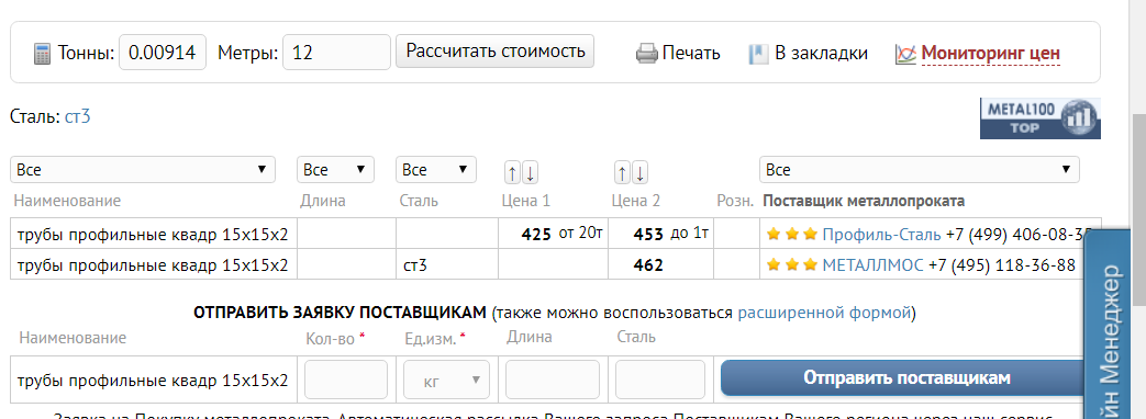

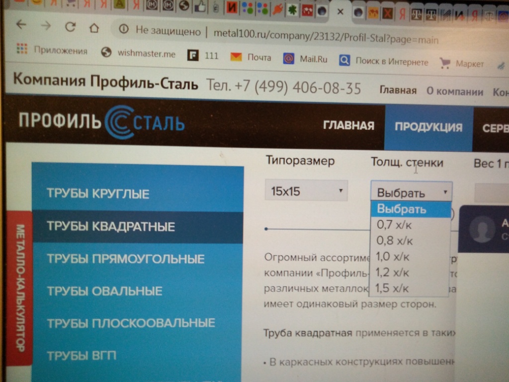

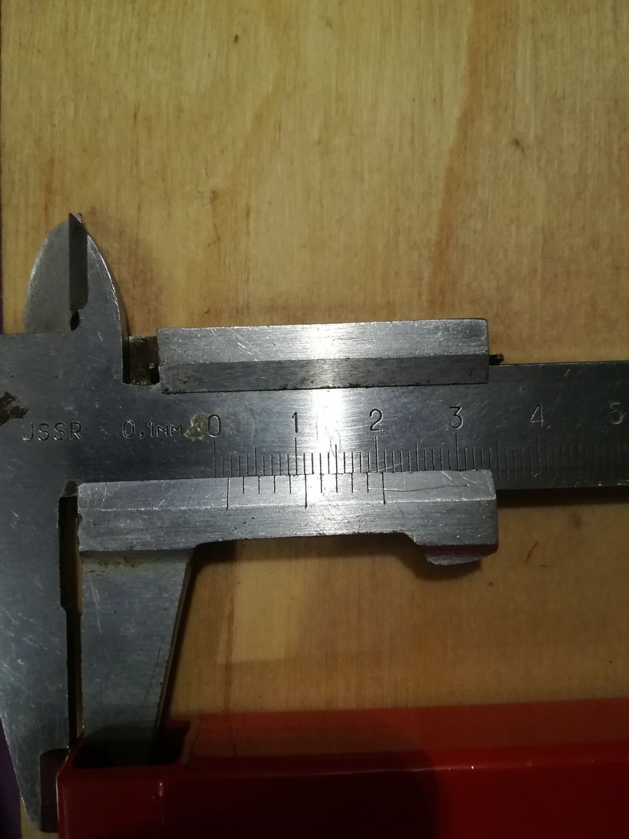

Из профиля 15х15 стенки 1.5мм или 2мм ???
Сообщения: 2586
Благодарил (а): 7066 раз
Поблагодарили: 4922 раза
Re: Полок ПС-750 (доработка в ПС-700)
Тамбовский писал(а):Из профиля 15х15 стенки 1.5мм или 2мм ???
2 мм.

Поблагодарили: 46 раз
Сообщение Тамбовский »
Там скорее всего 1.5мм. В продаже 2мм нету вообще не где. Даже если забить в поиске гугл.
Сообщения: 2586
Тамбовский писал(а):Там скорее всего 1.5мм. В продаже 2мм нету вообще не где. Даже если забить в поиске гугл.
Труба в производстве используется одинаковая. Я мерил штангелем, первый раз криво получилось. Да, 1,5 мм.
Не стОит быть настолько категоричным. Немного терпения и всё получится - http://metal100.ru/prodazha/Trubnyj-pro ... 515%D1%852

Огромное спасибо)
Сообщения: 4642
Благодарил (а): 3303 раза
Поблагодарили: 4456 раз
Я конечно извиняюсь за оффтопик, но там цена за тонну. Это фирмы продающие оптом. Надо искать на розничных с микрометром. Но на рынках все покупают что подешевле. Менталитет такой. Так что не на всех металлобазах есть в наличии. Надо ездить и смотреть, а не у гуГля спрашивать. :D

Мдаа.. Слушайте, а повнимательнее с материалом не ознакомиться? Там и розничные цены озвучены, за товар до 1т. И резка в размер, и доставка, и пр. Собственно, ладно, проехали.
