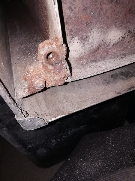

Zmei писал(а):Друзья, доброго времени суток. Обновил топку на своей старенькой медиане. Ну точнее как обновил. Наш дилер Сергей приехал печку забрал со старой топкой и привез на следующий день уже обновленную вместе с шапкой банной фирменной для любимой супруги, а я деньги отдал))) Теперь у меня и ножки в печи выкручиваются, что меня несказанно радует. Полчаса ползал вокруг обновленной печи,любовался. Нравится.
Единственное, у меня медиана старенькая 2012 г.в. ориентировочно и у конвектора нет нижнего листа. Если кому не сложно выложите пожалуйста хошие фотки низа печи. Быть может попадется мне рукастый мастер и согнет лист нержавейки. Хочу просто представлять, как он должен выглядеть. Заранее спасибо.

Примерно так:
Андрей, мне кажется, тебе проще будет взять лист металла, загнуть его с перекрытием боковых стенок конвектора, и приклепать к нему. И вырезать отверстия под ножки.

На старой Медиане есть одно "но" - нету на боковых конвекторах отверстий в нижней части, если сделать снизу глухой лист, то печь перестанет "качать" воздух. Если в нижнем листе сделать отверстия или щель вдоль конвектора - то можем прожечь/оплавить пол лучистым теплом.
Пока остается один выход - использование поддона под печью.

Медиану ремонтировать очень просто. Одной из моих медиан уже под 10 лет скоро, живая.
Варил я ее раза три, обычной электросваркой. Это Гравицапу надо аргоном варить, а Медиана все стерпит. Служит еще, да и еще, думаю долго послужит. Функцию свою выполняет, не смотря на непрезентабельный вид. Хотя интересно, когда топка прогорит))) Посмотрим!
На низ топки, думаю ничего мудрить не надо, кусок оцинковки приклепать, оставив отверстия для притока воздуха.

Сергей, спасибо за фотки. Я итак и собирался обогнуть лист. Просто оказалось, что найти кусок нержавейки тонколистовой у нас не так уж и просто))) Но я обязательно найду.

Zmei, можно купить лист предтопочный или трубу какую-нибудь. Это проще, чем найти листовую нержу в нарезку для физлиц.

Zmeiв магазине где котлы и т.д. покупаете трубу нужной длины и диаметра - режем вдоль - распрямляем - лист нержи готов. Всегда так и делал

Мобильный писал(а): Варил я ее раза три, обычной электросваркой. Служит еще, да и еще, думаю долго послужит. Функцию свою выполняет, не смотря на непрезентабельный вид. Хотя интересно, когда топка прогорит))) Посмотрим!
У меня топка лопнула по бокам с двух сторон. Там варить уже бесполезно было. Печка 2012 г.в. На печь с новой топкой я смотрю и получаю эстетическое удовольствие. Мне, правда не понравились гайки под ножки. На новой топке в "масле" гайки уже с налетом ржавчины. Вроде они должны быть из нержавейки по логике. Не понравилось крепление нижних "ушей" под нижний лист конвектора. Боковые "уши" на точечной сварке. Все аккуратно, без зазоров, а нижние приварены с зазорами с каплями сварки кругом. Быть может я чего-то и не понимаю но, на мой взгляд, сделано небрежно как-то. Новые ножки тоже не очень понравились: окрашены небрежно с подтеками краски и включениями различного мусора,краска на резьбе, сама резьбовая шпилька не соосна ноге. Я понимаю, что "не нравится не покупай", что "на скорость не влияет" и т.д. Так вот мне печь нравится. Отличная печь.Просто хочется чтобы все у данной печи было на высшем уровне качества. У меня старые ножки печи гораздо лучше окрашены и ось резьбовой шпильки совпадает с осью ноги. Есть немного кривизна. Так ведь 7 годиков им уже.
По поводу оцинковки категорически не согласен. Ничего оцинкованного в бане быть не должно. причина легко гуглится.

Воде бы Алексей Александрович говорил, что возможно и не нужны эти отверстия нижние. Форумчанин, которому он это говорил не поделился дальнейшим опытом. Насверлить отверстия в нижней части конвектора не проблема ведь.

StAlk писал(а):Zmeiв магазине где котлы и т.д. покупаете трубу нужной длины и диаметра - режем вдоль - распрямляем - лист нержи готов. Всегда так и делал
Иван, Алексей, спасибо. Правду говорят, что две головы лучше))) Про трубу я как-то и не подумал. Очень неплохая идея.

Ivan писал(а):Zmei, можно купить лист предтопочный или трубу какую-нибудь. Это проще, чем найти листовую нержу в нарезку для физлиц.
Еще проще у нас заказать нужную деталь из нержавейки или сказать какого размера нужна пластина. Или прямо по эскизу можем на лазере вырезать. Для своих покупателей осенью это все возможно сделать.
