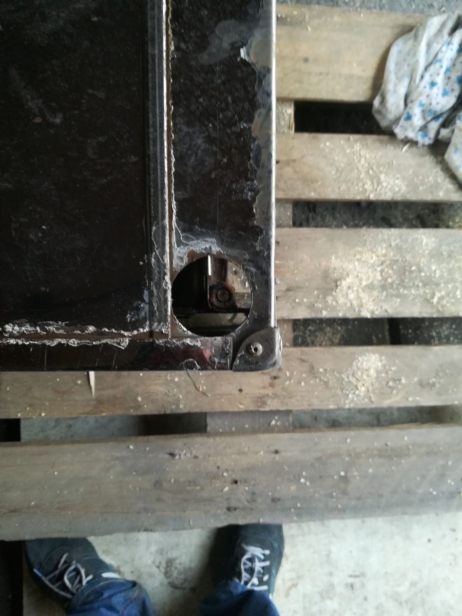

Примерно так:
Андрей, мне кажется, тебе проще будет взять лист металла, загнуть его с перекрытием боковых стенок конвектора, и приклепать к нему. И вырезать отверстия под ножки.

Re: Ремонт Медианы
На старой Медиане есть одно "но" - нету на боковых конвекторах отверстий в нижней части, если сделать снизу глухой лист, то печь перестанет "качать" воздух. Если в нижнем листе сделать отверстия или щель вдоль конвектора - то можем прожечь/оплавить пол лучистым теплом.
Пока остается один выход - использование поддона под печью.

На низ топки, думаю ничего мудрить не надо, кусок оцинковки приклепать, оставив отверстия для притока воздуха.

Batman писал(а): Андрей, мне кажется, тебе проще будет взять лист металла, загнуть его с перекрытием боковых стенок конвектора, и приклепать к нему. И вырезать отверстия под ножки.
Сергей, спасибо за фотки. Я итак и собирался обогнуть лист. Просто оказалось, что найти кусок нержавейки тонколистовой у нас не так уж и просто))) Но я обязательно найду.

Re: Ремонт Медианы
Zmei, можно купить лист предтопочный или трубу какую-нибудь. Это проще, чем найти листовую нержу в нарезку для физлиц.

Re: Ремонт Медианы
Zmeiв магазине где котлы и т.д. покупаете трубу нужной длины и диаметра - режем вдоль - распрямляем - лист нержи готов. Всегда так и делал

Мобильный писал(а): Варил я ее раза три, обычной электросваркой. Служит еще, да и еще, думаю долго послужит. Функцию свою выполняет, не смотря на непрезентабельный вид. Хотя интересно, когда топка прогорит))) Посмотрим!
У меня топка лопнула по бокам с двух сторон. Там варить уже бесполезно было. Печка 2012 г.в. На печь с новой топкой я смотрю и получаю эстетическое удовольствие. Мне, правда не понравились гайки под ножки. На новой топке в "масле" гайки уже с налетом ржавчины. Вроде они должны быть из нержавейки по логике. Не понравилось крепление нижних "ушей" под нижний лист конвектора. Боковые "уши" на точечной сварке. Все аккуратно, без зазоров, а нижние приварены с зазорами с каплями сварки кругом. Быть может я чего-то и не понимаю но, на мой взгляд, сделано небрежно как-то. Новые ножки тоже не очень понравились: окрашены небрежно с подтеками краски и включениями различного мусора,краска на резьбе, сама резьбовая шпилька не соосна ноге. Я понимаю, что "не нравится не покупай", что "на скорость не влияет" и т.д. Так вот мне печь нравится. Отличная печь.Просто хочется чтобы все у данной печи было на высшем уровне качества. У меня старые ножки печи гораздо лучше окрашены и ось резьбовой шпильки совпадает с осью ноги. Есть немного кривизна. Так ведь 7 годиков им уже.
По поводу оцинковки категорически не согласен. Ничего оцинкованного в бане быть не должно. причина легко гуглится.

Nikolay писал(а):На старой Медиане есть одно "но" - нету на боковых конвекторах отверстий в нижней части, если сделать снизу глухой лист, то печь перестанет "качать" воздух. Если в нижнем листе сделать отверстия или щель вдоль конвектора - то можем прожечь/оплавить пол лучистым теплом.
Воде бы Алексей Александрович говорил, что возможно и не нужны эти отверстия нижние. Форумчанин, которому он это говорил не поделился дальнейшим опытом. Насверлить отверстия в нижней части конвектора не проблема ведь.

StAlk писал(а):Zmeiв магазине где котлы и т.д. покупаете трубу нужной длины и диаметра - режем вдоль - распрямляем - лист нержи готов. Всегда так и делал
Иван, Алексей, спасибо. Правду говорят, что две головы лучше))) Про трубу я как-то и не подумал. Очень неплохая идея.

Ivan писал(а):Zmei, можно купить лист предтопочный или трубу какую-нибудь. Это проще, чем найти листовую нержу в нарезку для физлиц.
Еще проще у нас заказать нужную деталь из нержавейки или сказать какого размера нужна пластина. Или прямо по эскизу можем на лазере вырезать. Для своих покупателей осенью это все возможно сделать.
