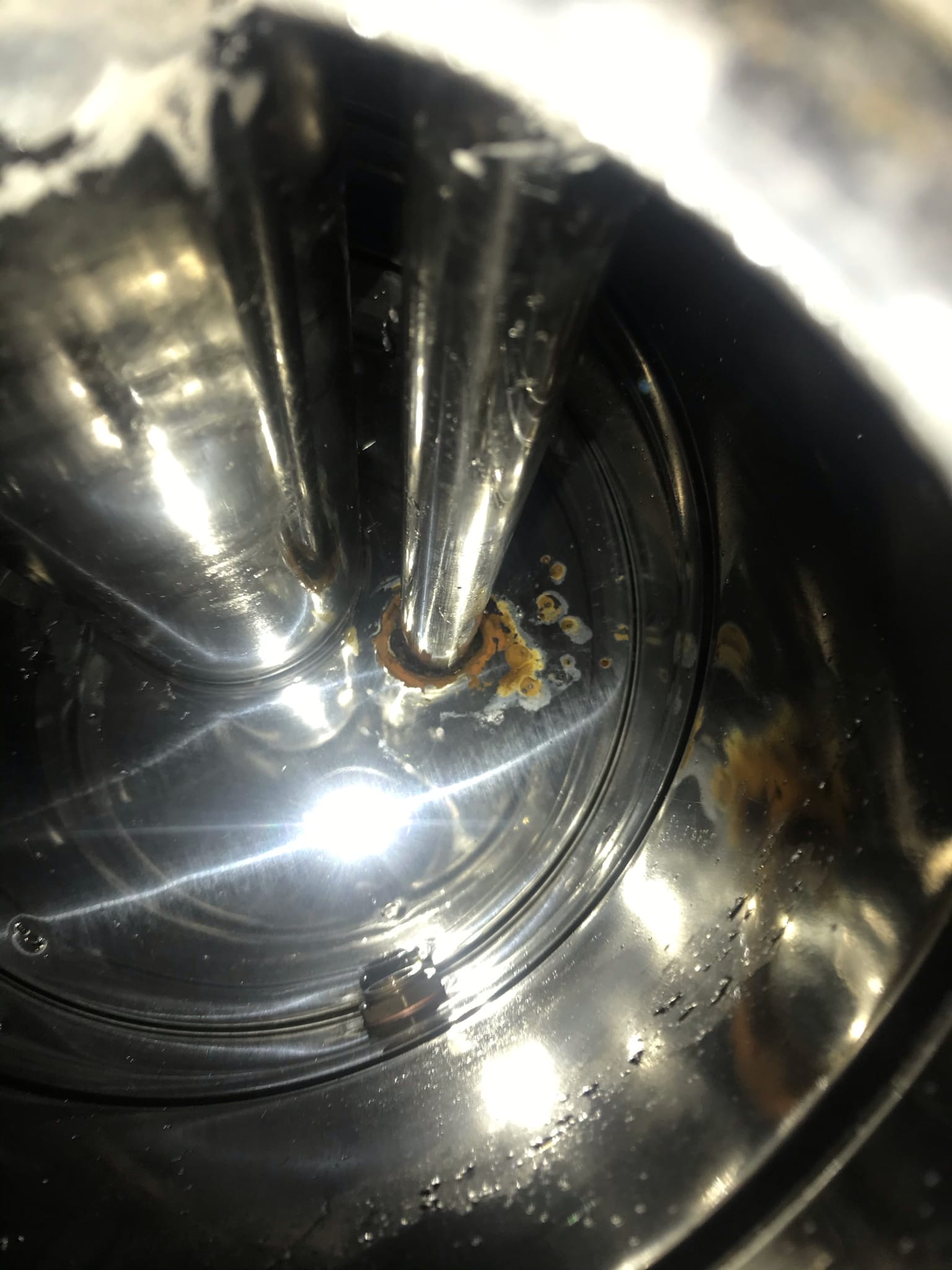

Доброго времени суток! у меня случилась беда, Парафон-3 перестал выдавать пар, всё делаю как и делал раньше, но вот только теперь в бане сухо как в сауне. Вода в баке кипит, но на этом все. Даже замеряли гигрометром, показания 10% хотя и так все было ясно, ибо ощущение не обманешь.
В чем может быть причина? парафон одеваю сразу на печь, без звена, кран справа от печи, крышка закрыта плотно.
Сообщения: 10761
Благодарил (а): 14606 раз
Поблагодарили: 20207 раз
Re: Парогенератор Парофон-3
Sleeper писал(а):Доброго времени суток! у меня случилась беда, Парафон-3 перестал выдавать пар, всё делаю как и делал раньше, но вот только теперь в бане сухо как в сауне. Вода в баке кипит, но на этом все. Даже замеряли гигрометром, показания 10% хотя и так все было ясно, ибо ощущение не обманешь.
Здравствуйте! Расскажите подробнее о ситуации? С какой печью используете? С Медианой? Раньше пар был и он Вас устраивал? Потом что-то изменилось и Вам кажется, что пар не генерируется? Пробовали проверять прутиком, бумажкой выход пара и сопла? Проверяли, не забился ли он сажей внутри вокруг теплообменника?

Пользуюсь парафоном в паре с медианой, раньше был пар и полностью утраивал, ощущение с работающем парафоном ни с чем не спутать. А предпоследний раз после характерного звука, когда вот вот должен пройти пар, ничего не произошло. Вода кипит в баке,а в самой бане сухо. Прутиком не проверял, максимум только пальцем. Думал может что не так и вчера еще раз затопил баню, но без изменений. Внутри бака образовалась коррозия вокруг трубки, возможно это как то повлияло?

Из всего что я прочел и узнал, это нужно почистить парафон и посмотреть как плотно он насаживается на печь?

Sleeper писал(а):
Александр Петрович писал(а):Sleeper
Что-то не понял это вы спрашиваете, или утверждаете?
как именно вы решили проблему с парафоном, почему переставал выдавать пар?
Насколько помню там внутри овал должен быть ровным, без перекосов. Может быть из-за этого не выдавал пар, я его помыл и по наитию простучал по этому овалу аккуратненько (ПРом), потом нужды в нём не стало, продал практически новым, с тех пор видимо работает и радует нового хозяина.
