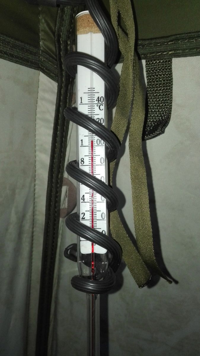

Градуснику пришёл пушной зверёк...
Придётся градуировать заново... :)
Это видимо последние более менее правильные показания. Потом я его перевернул и он "поплыл".

АлексейАлександрович писал(а):Зато помню, что у меня в моей парилке на фирме теперь нет блока приборов, термометра с гигрометром. Когда посылку собирали, мои личные приборы со стенки сняли и в Антарктику отправили. Я до этого года три ими пользовался.))) Теперь мой термометр где-то там в снегах Антарктиды.
Алексей Александрович, приборы точно измеряли влажность/температуру? Порекомендуете? Несколько недель назад купил 2 термометра.
Повесил на зо см ниже петелечек. Если точнее то где-то посередине между полоком=70 см и петелечками в РБ-200/К5.
После того как 5 раз попарились с семьёй, есть предварительные выводы. Круглый термометр для духовки (железный до 300 градусов) откликается на подъём температуры быстро. Догонял до 105 градусов, на том уровне который описывал выше(даже не предполагаю какая Т была под куполом.) :shock:. Мне он понравился, сейчас хочу заказать такой же с гигрометром. Деревянный термометр, который справа, очень инертный, максимум температура поднималась до 60 градусов. Вот теперь думаю кому из соседей его подарить, только надо сначала найти среди них врагов. :lol: Ещё в планах купить термометр/гигрометр с выносным датчиком.
В нашем случае с выносным в баню. :D Вот такой кратенький, предварительный отчётик.
P.S. Хотелось бы определится, на какой высоте правильнее вешать термометр?
1-Под потолком, смысла не вижу. Только если определить вообще максимальную Т в бане.
2-на уровне головы, когда сидишь на полоке высотой=70см
3-на уровне полока
4-или же +25~30 см от поверхности полока, на уровне лежащего тела.
Как всё таки правильнее?

doxtor02 писал(а): Несколько недель назад купил 2 термометра.
Вложение Screenshot_20191224-234358.jpg больше недоступно
Вложение Screenshot_20191224-234327.jpg больше недоступно
Вложение Screenshot_20200101-143606.jpg больше недоступно
Вложение Screenshot_20200101-145225.jpg больше недоступно
3-на уровне полока
Эти двое порвались, несите следующего(с). :mrgreen: Спустя месяц и круглый стал инертно набирать температуру. У меня уже плечи и лицо горят, а он показывает Т=50 гр.С. Сегодня получил с гигрометром/термометром с выносным электродом.
С завтрашнего дня буду испытывать.
