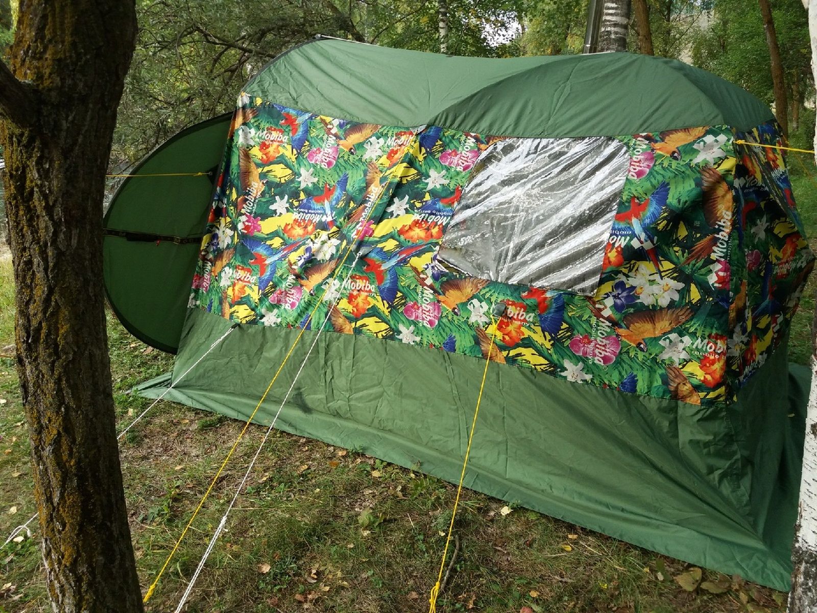

Приветствую всех интересующихся!
Вернулся вчера с закрытия водного сезона на Катуни.
Завершил тем самым испытания пакрафта, который был приобретён с помощью некоторых форумчан. За это им отдельное спасибо! Лодка получилась интересной, но об этом расскажу чуть позже в соответствующей ветке.
Ещё, по уже сложившейся традиции, привёз на традиционную стоянку на р. Урсул новую баню - К-2. Она ничем принципиально не отличается от предыдущей, но новое всегда приятно. :D Обожгли печь и хорошенько пропарились после осеннего сплава. Водичка в Катуни бодрящая и вечерняя баня пришлась очень кстати.
Поскольку стоянка активно используется различными туристами и рыбаками, дрова привезли с собой. Я первый раз топил Жигу таким качественным топливом. По словам хозяина дров, эта берёзка пролежала три года в дровеннике. С трёх полешек Жига укладывала всех на пол ровными рядами 8-)
А с учётом того, что баню ставили ещё утром после дождливой ночи (а на перевалах - снежной), и поставили с накидным тентом, желающие просто погреться оставались в тамбуре. Вечер выдался относительно тёплым (+15) и совсем безветренным. Много тепла и радости принесла нам банька!
Так как ТН-170 изделие редкое, мало информации о нём на форуме. Дополню немного фото:
И, как обычно, некоторые собственные доработки и пожелания по изделию ТН-170.
Для простоты и ускорения установки палатки, завязки крепления тента к палатке дополнил трехщелёвками от оттяжек треккинговых палаток. Второй конец завязал петлёй. Получились такие самодельные клеванты. Очень удобно!
Для фиксации клапана трубы сделал тоже самое, потуже:
Ещё хотелось бы добавить завязку к середине высоты каркаса Кайфандры, примерно в центре ТН. Это сильно увеличило бы общую жёсткость конструкции. Вот здесь:
На противоположной стене уже есть оттяжка и кольцо, за которое крепится резинка для закрывания двери. Там вообще только завязку прикрепить.
Можно и на задней стене такие завязки на середине высоты добавить, лишним не будет. В сильный ветер именно в этих местах тент гуляет. Попрошу фирменной стропки - к своему ТН точно пришью!
