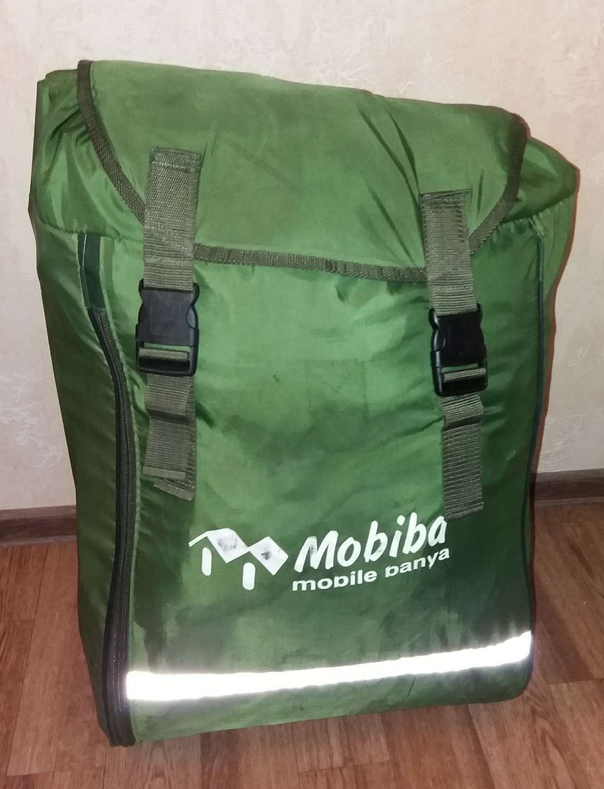

Рюкзаки К-2 уже лишились "детских болезней" первых версий, где для крепления крышки-клапана использовалась "липучка" велкро. С фастексом этот рюкзак вполне справляется со своей задачей. Рюкзак от К2 перешёл вместе с комплектом К1 к новому хозяину. А мне, как обладателю ещё и накидного тента, пришлось рюкзак немного доработать, чтобы в нём нормально располагался и переносился весь кайфандровый комплект вместе с тентом. Поэтому для экспериментов оставил себе первый рюкзак - всё равно шить и пороть.
Всего два пункта нужно было доработать - заменить хлипковатые пряжки на лямках и вместо одного фастекса клапана посередине поставить два по бокам (так клапан не топорщится и за него не страшно перемещать рюкзак).
Вот, как это выглядит с полной загрузкой:
фастексы взял от стяжек лямок, поскольку не пользуюсь ими. Немного кривой рюкзак получается из-за разной длины дуг бани и тента. А храню я их в разных боковых карманах, не смешивая.

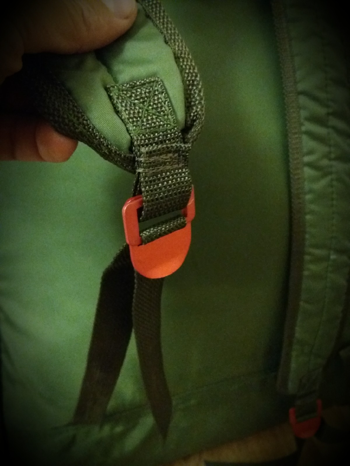

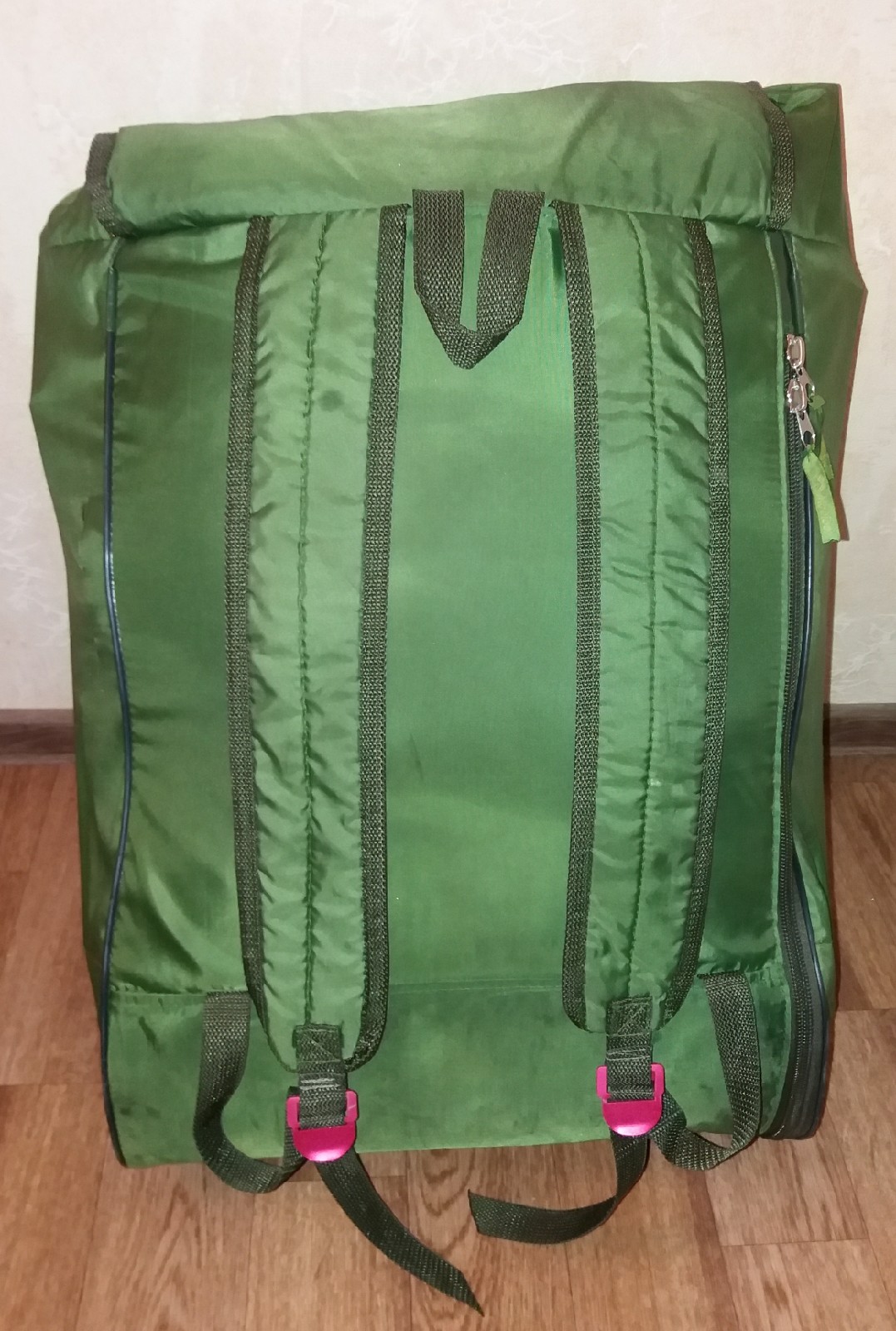

Пряжки на самих лямках заменил на советские дюралевые (это что-то явно самодельное доставшееся мне от знакомых):
Цвет выделяется, но для расцветки Таити я решил что это не критично ))
Принцип работы такой пряжки прост - две пластины из дюрали 2 мм толщиной смещаются друг относительно друга и фиксируют ремень лямки. Подтягиваются и раздаются легко - достаточно потянуть для подтягивания за ремень, для ослабления - пряжку вверх. Почти как штатная трёхщелёвка, но прочнее и надёжнее.
Из оставшихся вопросов - неудобные лямки, но этот момент конструкторы Мобиба уже знают и умеют делать лучше. Ещё хотелось бы усилить боковины рюкзака, поскольку там штатно хранится каркас и одного слоя тоненькой тряпочки там надолго не хватит. У меня уже есть пара потёртостей и небольшая дИрка.

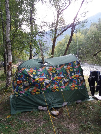

Ещё, по уже сложившейся традиции, привёз на традиционную стоянку на р. Урсул новую баню - К-2. Она ничем принципиально не отличается от предыдущей, но новое всегда приятно. :D Обожгли печь и хорошенько пропарились после осеннего сплава. Водичка в Катуни бодрящая и вечерняя баня пришлась очень кстати.
Поскольку стоянка активно используется различными туристами и рыбаками, дрова привезли с собой. Я первый раз топил Жигу таким качественным топливом. По словам хозяина дров, эта берёзка пролежала три года в дровеннике. С трёх полешек Жига укладывала всех на пол ровными рядами 8-)
А с учётом того, что баню ставили ещё утром после дождливой ночи (а на перевалах - снежной), и поставили с накидным тентом, желающие просто погреться оставались в тамбуре. Вечер выдался относительно тёплым (+15) и совсем безветренным. Много тепла и радости принесла нам банька!

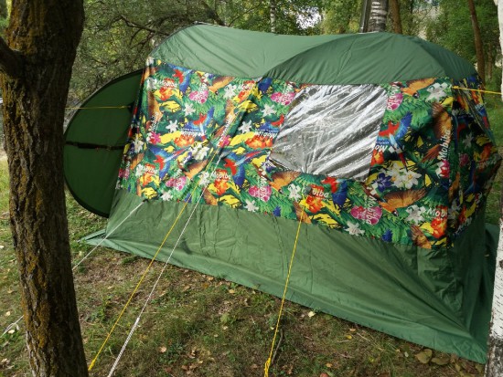

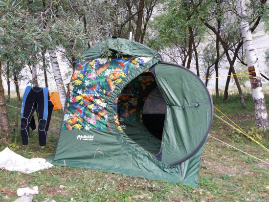

Так как ТН-170 изделие редкое, мало информации о нём на форуме. Дополню немного фото:

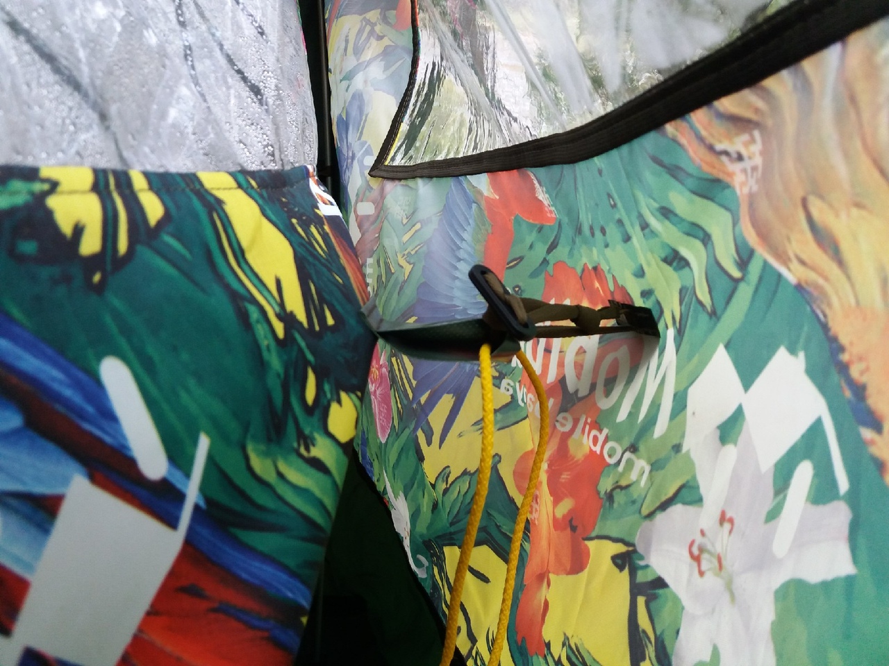

Для простоты и ускорения установки палатки, завязки крепления тента к палатке дополнил трехщелёвками от оттяжек треккинговых палаток. Второй конец завязал петлёй. Получились такие самодельные клеванты. Очень удобно!

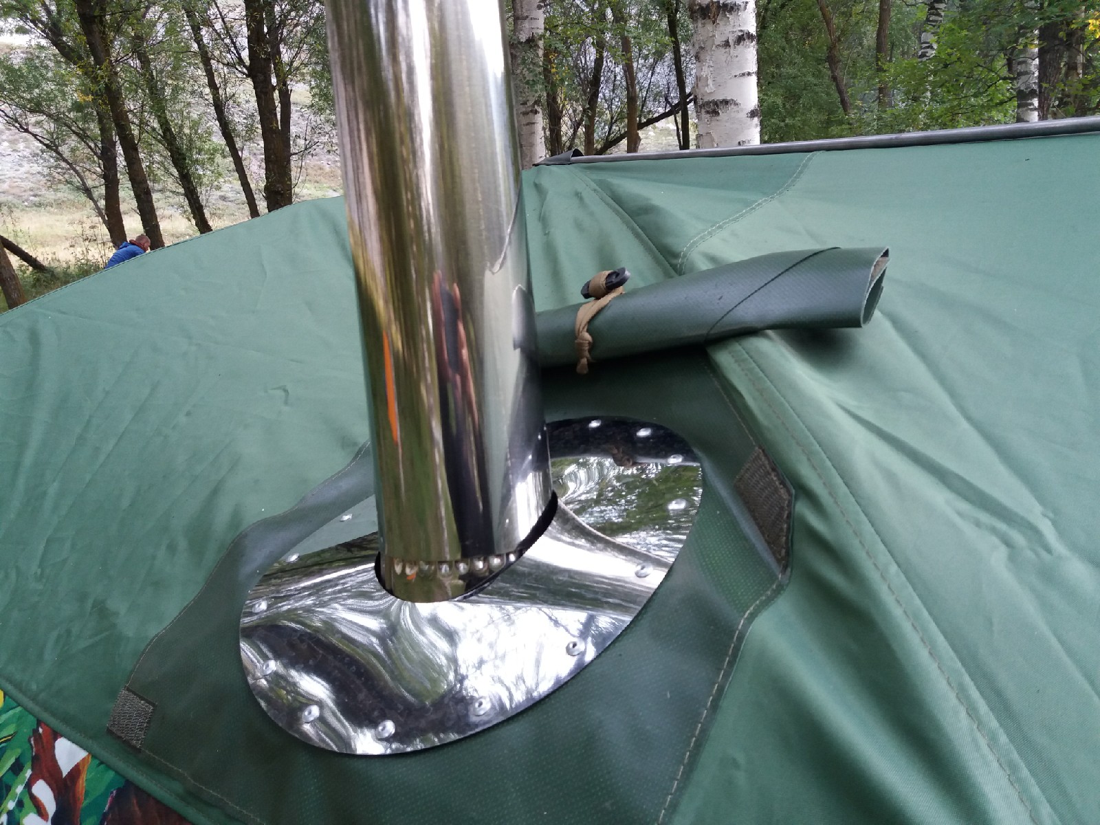

Для фиксации клапана трубы сделал тоже самое, потуже:

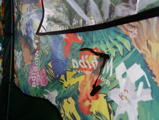

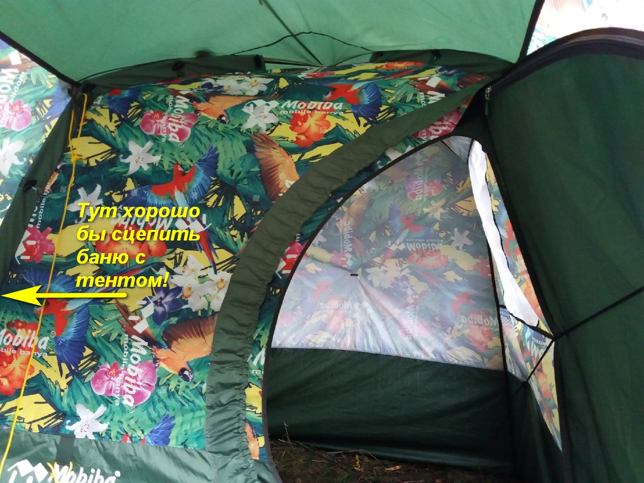

Ещё хотелось бы добавить завязку к середине высоты каркаса Кайфандры, примерно в центре ТН. Это сильно увеличило бы общую жёсткость конструкции. Вот здесь:
На противоположной стене уже есть оттяжка и кольцо, за которое крепится резинка для закрывания двери. Там вообще только завязку прикрепить.
Можно и на задней стене такие завязки на середине высоты добавить, лишним не будет. В сильный ветер именно в этих местах тент гуляет. Попрошу фирменной стропки - к своему ТН точно пришью!
