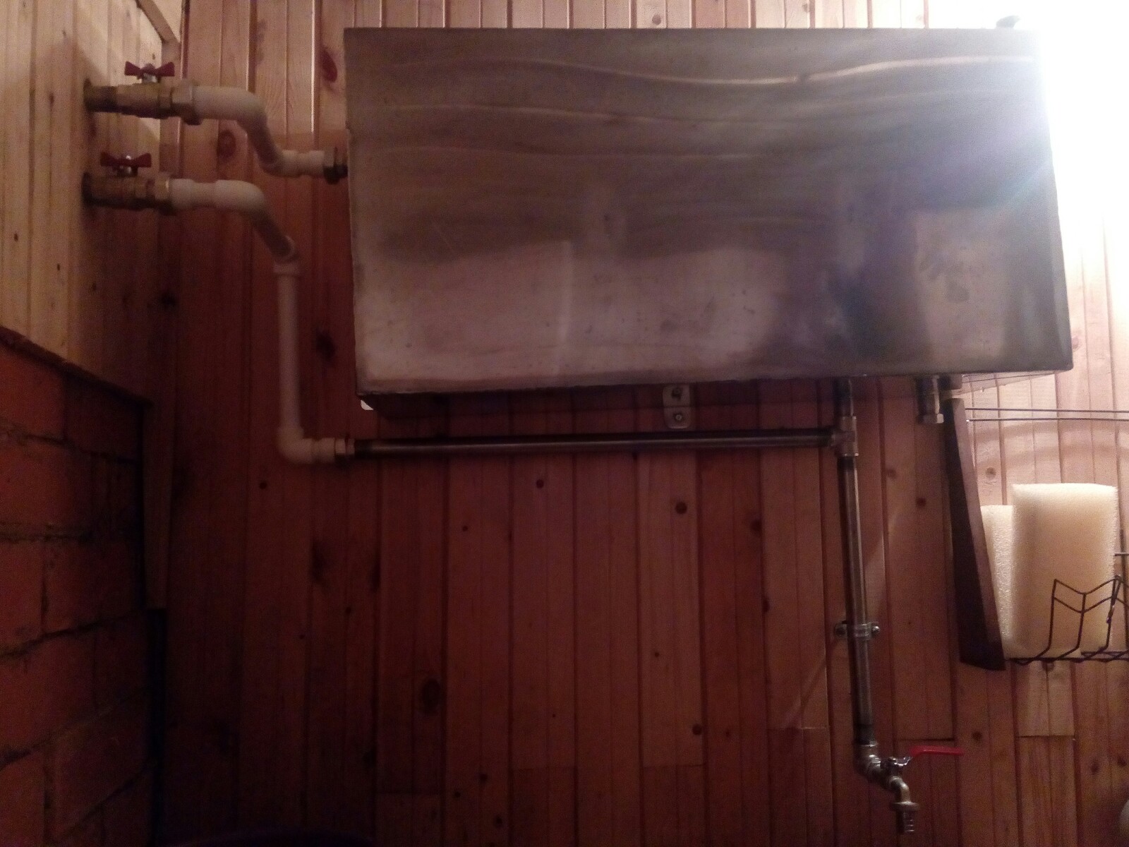

Они, отношения, плавно вели меня к выносному баку для горячей воды из нержи и натрубному теплообменнику. Потом осенило, ведь читал же на форуме, что можно использовать Парофон и как водонагреватель.
Родная труба диаметром 158 мм, СПГ-150 встал бы как родной. Но Игорь Ерхов сказал, что их сейчас не делают, и что у него есть последний СПГ-115. Который и был куплен, с полным пониманием, что таким сечением дымохода могу задушить печь совсем. Морально (не материально) я был уже готов и к замене печи. В приеме цветмета был куплен лист нержавейки 1.5 мм и с целью получения опыта аргонной сварки сварен новый бак для горячей воды. Дымоход заменен на сэндвич.
Вот что получилось на данный момент.
Бак вчера подсоединить не успел, пока так.

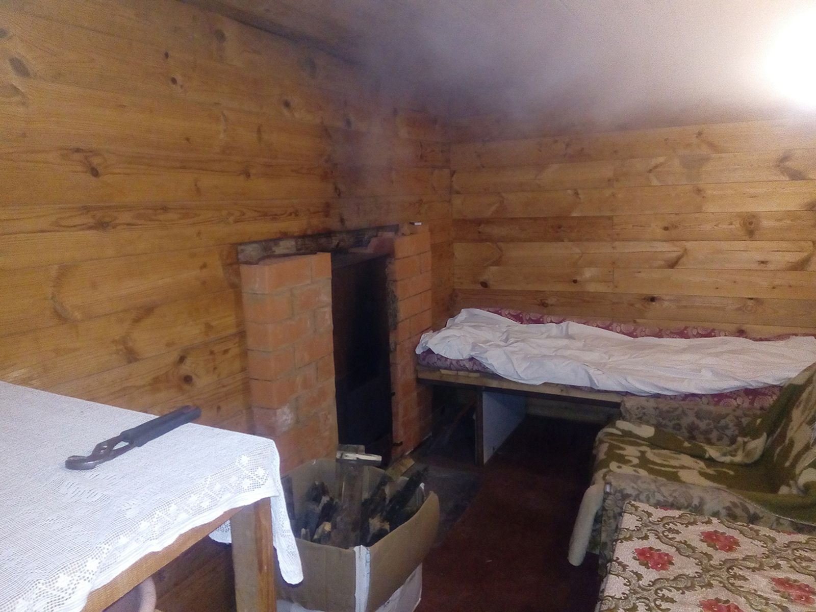

Тяга естественно просела, при затапливании наконец нашел источник поступления дыма в парную, из каменки сифонило, почему в самом начале не заметил, не понимаю. Заварил.

Добавил еще метр трубы, теперь над СПГ примерно 3,5 метра. Собрал систему до конца. Нержа нынче дорогая, на все не хватило, да и быстрее полипропиленом.
Залил воды, дабы проверить. Нигде не потекло, не закапало с первого раза, что само по себе удивило и сразу насторожило. :D При полном баке воды - в Парофоне сантиметра 4 до верху остается, в принципе, как и рассчитывалось.
Закрыл краны и затопил, включив секундомер. Тяга не сказать, что прям сильно улучшилась, но хуже не стала, и на том спасибо.
