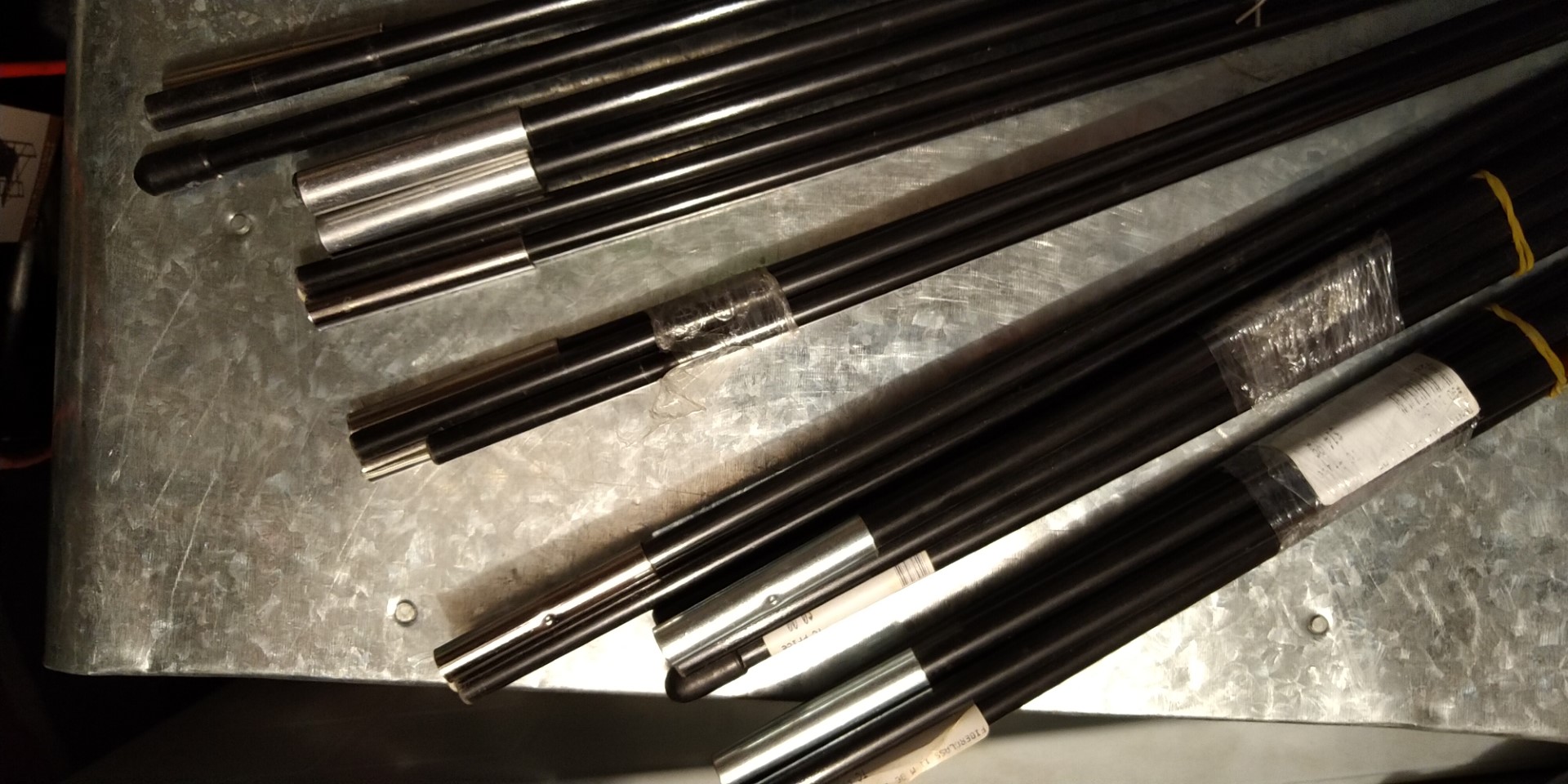

ИванРадостев писал(а): если не ошибаюсь там 8,5 или 9,5 сегментов по 50 см, значит на одну дугу примерно 4,5 м необходимо
Как думаешь, Иван, подойдут ли сегменты из стекловолокна? У меня есть и 9 и 11 мм, но оригинальный каркас имеет изгиб, в то время как мои не согнуть никак.
Я не смотрел, там подвязки изнутри тента или петли?
Попробую ответить. Насколько помню, там подвязки, а по поводу геометрии дуг - стекловолокно под таким радиусом гнуть нельзя, тут можно изящнее поступить - кто мешает согнуть или сварить уголки из трубы с соответствующим внутренним диаметром на заданный угол? И запрессовать в них те сегменты которые прилегают к месту загиба?
Каркас МБ-15 по такому же принципу скроен.
Дешево, сердито и надежно. А по низу купола еще и ременные ленты с кольцами либо штырьками пустить, и в них законцовки каркаса вставлять?
Попробую завтра до гаража где десятка хранится, доехать с транспортиром, померяю угол на сегменте.

Batman писал(а):...тут можно изящнее поступить - кто мешает согнуть или сварить уголки из трубы с соответствующим внутренним диаметром на заданный угол? И запрессовать в них те сегменты которые прилегают к месту загиба?
Нуууу.... В первую очередь отсутствие такой возможности. У меня тут таких знакомых нет, да и навыков таких тоже. Если бы были знакомые, то дешевле 5,000 рублей (100 CAD)не обошлось. А там уже совсем рядом до оригинального каркаса, по цене.
Спасибо за ответ, Сергей!
Re: Веранда пляжная ВП-33
Alex Red писал(а):Нуууу.... В первую очередь отсутствие такой возможности. У меня тут таких знакомых нет, да и навыков таких тоже. Если бы были знакомые, то дешевле 5,000 рублей (100 CAD)не обошлось. А там уже совсем рядом до оригинального каркаса, по цене.
Но не по времени. Данную операцию с успехом можно проделать дома и самостоятельно.
Берем обрезок трубки нужного диаметра. Болгаркой (углошлифовальной машинкой) вырезаем из нее сектор примерно на половину диаметра рекомой трубки. Размеры сектора рассчитываются так, чтобы при сгибании по линии реза трубка давала нужный угол. Затем получившийся шов проваривается, либо, при отсутствии возможности сварить, из металла той же болгаркой вырезаются щечки\косынки, соответствующие углу изгиба каркаса. В получившуюся деталь запрессовываются\вставляются трубки каркаса. Весь узел фиксируется на заклепки. Лишний металл срезается с косынок той же болгаркой, ей же зачищаются швы. Вуаля, узел готов.
Необходимый инструмент - болгарка и заклепочник. Необходимые ресурсы - набор обрезков металла и свободный вечер.
Коряво написал, но если что-то непонятно, то разверну мысль.

Нуууу.... В первую очередь отсутствие такой возможности. У меня тут таких знакомых нет, да и навыков таких тоже. ...
Там на самом деле вариантов масса. И метод, который постом выше предложил Кирилл. И загнуть цельный пруток и высверлить с торцов нужные отверстия (тяжело и долго).
И взять трубку, но не резать, а набить песком, заглушить пробками, нагреть газовой горелкой и согнуть (мы в детсве так дыхательные трубки гнули из остатков каркаса раскладушек, потом к ним загубник от шахтового самоспасателя - и на фридайвинг) :)
Мне думается, при отсутствии навыков/инструмента оптимален будет следующий вариант: Берем шпильку на 10 мм, гнем на нужный нам угол. Жертвуем 2 дугами, сняв с них металлические части и обжимаем их на шпильке (или фиксируем чОрной изолентой :lol: ) Получаем угол-переходник, в который останется только вставить концы пластиковых дуг.

Alex Red
пойдут, они на таком радиусе у тебя загнутся без проблем, вязки есть вверху и по бока, этого хватит зафиксироваться.
одно крайнее звено надо будет подрезать для окончательной подгонки по длине.

у меня пара кемпинговых палаток была с такими палками, они в дугу неплохо гнулись. поэтому нужно пробовать, ну или может быть докупить несколько металлических сегментов и установить их в местах основного перегиба, а ноги оставить эти

ИванРадостев писал(а):Batman
Иваныч,я чисто в плане снять поперечное напряжение в месте изгиба, все-таки аппендикс это не сфера бытовой палатки, а пошита трапецией. Само собой дуга загнется, насколько помню, у тебя были мм на 6 или на 8? оранжевенькие?
Хотя.. у меня на "аппендиксах" кемпинговой палатки, где спальные места, дуги также из стеклопластика, 10-12мм (поставил напоминалку замерить), а гнутся в правильную дугу с диаметром 282 см (спальное место 2х2), так что может, и прокатит без доработок.
Однако, пробовать надо))))

у меня были 6 мм трамповские. немного жиденько получается, но как показала практика жить можно.
лучше конечно 9 мм, но для них радиус изгиба больше быть должен, палка о двух концах.
