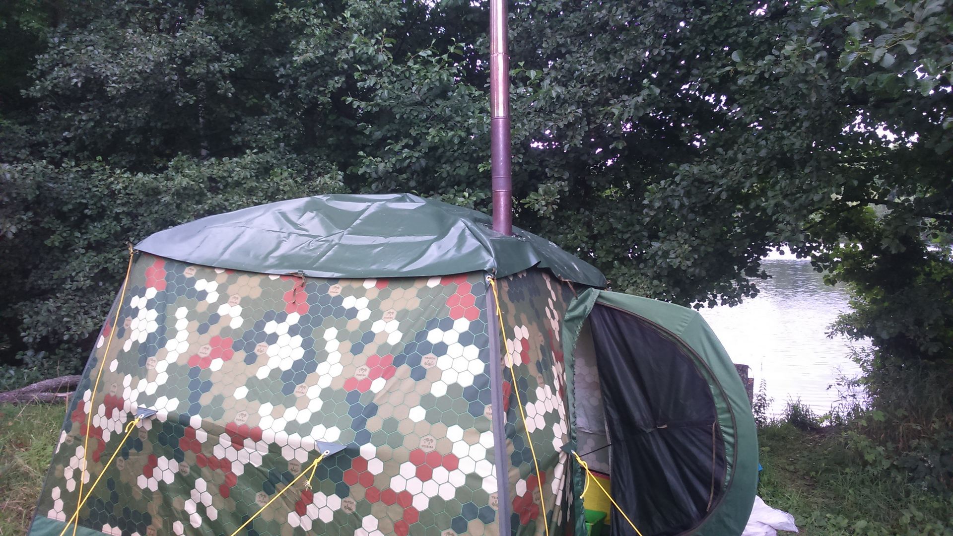

Новые ИЗН на бани типа МБ-10 и МБ-15 сделаны по профилю крыши или у них складки получаются как у красной было. Вопрос к тому,что при ветре сильном не болталась и не отрывало лямки.

Не будет отрывать лямки, потому, что основа уже не рыхлая и будет держаться на порядки лучше. И да, из ПВХ можно переделать ИЗН на профилированные накидки по форме крыши.

Всем доброго времени суток, наконец-то заказал и уже получил ИЗН на МБ-15. И вот в выходные уже испытал. Материал отличный, думаю что искры любые выдержит.

Ее по форме крыши нужно делать, по идее, чтобы ветром не поднимало

Она так и сделана.
