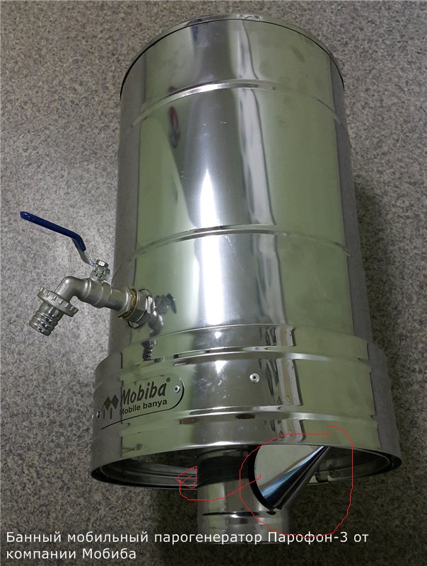

Просьба развеять мои сомнения по поводу парафона. Попробовал один раз попарится с парафоном, пока ощущения что это просто кипящий бак. Обратил внимание что у всех воронка отбойника пара расположена в противоположной стороне от топки если ставить краном вправо, а у меня наоборот ближе к топке. Нарисовал стрелкой на картинке.

MaksNNOV писал(а):Просьба развеять мои сомнения по поводу парафона. Попробовал один раз попарится с парафоном, пока ощущения что это просто кипящий бак. Обратил внимание что у всех воронка отбойника пара расположена в противоположной стороне от топки если ставить краном вправо, а у меня наоборот ближе к топке. Нарисовал стрелкой на картинке.
Отбойник закрывает выход пара, с какой стороны он расположен думаю не имеет значения.
MaksNNOV писал(а):Когда парафон вышел на рабочий режим младший сын уже сдался запросился домой. Остались со старшим, закрыл полностью зольник активного горения не было, проветрили парилку температура упала до 75-80, влажность как вкопанная 20. Посидели минут 10-15, в предбаннике дверь уже открыли на распашку надо было это сразу сделать. Попили чай, заходим в парилку угли уже дотлевают парафон кипит тут у нас запарились листья эвкалипта температура упала до 65 влажность 20. Начал поддавать и вот она влажность пошла вверх за 15 минут дошло до 40. И вот мы словили реальный кайф температура 60 влажность 40-50, регулярно поддаем настоем эвкалипта. Но первые 30-50 минут пока парафон выходил на кипение слишком жарко, уже перегреваешся и тяжеловато было в конце.
Думаю проблема просто кипящего парофона, в отсутствии активного горения. Для перегревателя пара нужен огонь.
Конструкция всех наших изделий постоянно как-то изменяется. По-моему форсунку выхода пара вместе с отбойником давно уже перенесли на ту сторону, где она сейчас у Вас находится. То есть к стене, в дальний угол, подальше от людей. Это правильное положение.
Если крышку заливной горловины не забыли закрыть и было достаточно температуры в дымоходе, то Парофон должен был проявить себя именно как пароперегреватель.
