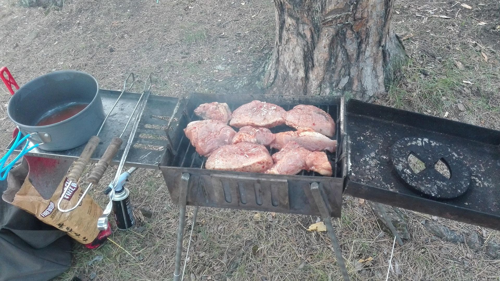

К сожалению дикого места не нашли, везде турбазы, остановились в кемпинге с кучей народа. Но это не испортило нам отдых, ведь у нас был с собой Шикардос и Мобиба МБ-15. Пожарили вкуснейший шашлык и поздним вечером пошли в баню.
