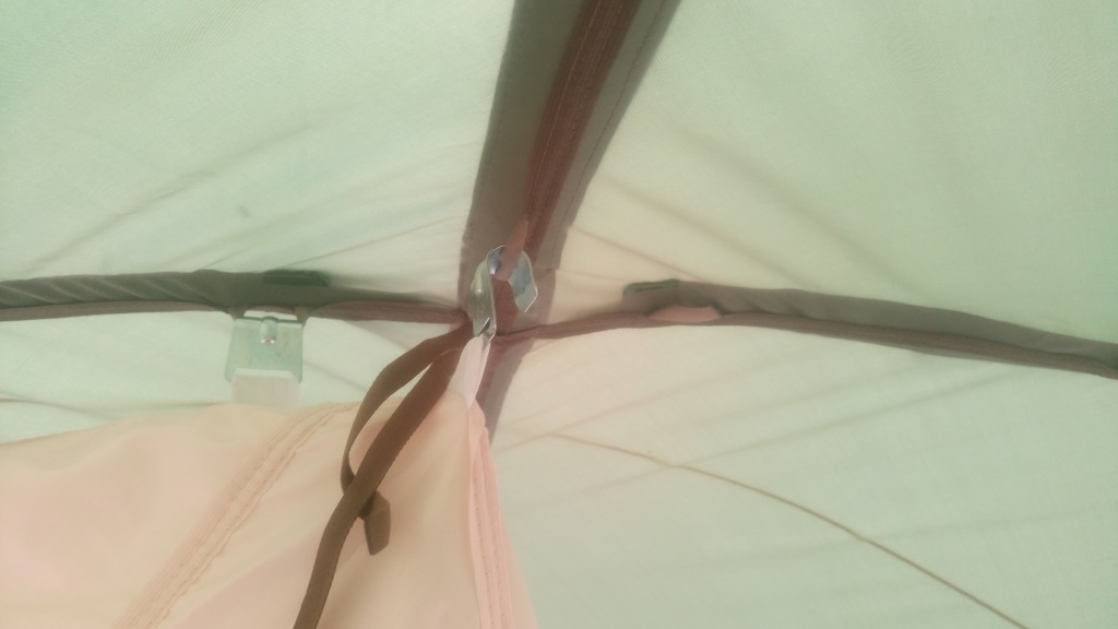

Попробовал и я 15-ку. Причем со вторым слоем.) Еще неделю назад. Времени нет совсем на отчеты((( Все выходные и обеды на работе((. Тем не менее. Вот, собственно, палатка и внутренний тент
инструкцию отложим в сторонку....
Начнем с теплого пола. Причем ОТК в виде местной кошки сразу поставила оценку "Отлично"
Теперь палатка
Дело за тентом. Все подошло четко и навешивается тент достаточно быстро.
Всем желающим приобрести данную опцию. Так как в названии черным по белому написано тент ВНУТРЕННИЙ, то надо четко понимать, что при его навеске уменьшается внутреннее пространство в палатке. Дабы потом не сетовать. Зазор между слоями 3-4см.
Но! при всем при том места внутри ооочень много. Я, пока, поставил 750-й полок и ПС-2. Еще есть потенциал) Попробую позже). Вот так выгляди внутри
Ну и пошла жара!
Подробностей не ждите, было не до замеров и наблюдений.
Какие выводы?
1. Вещь однозначно нужная.
2. Тент снял, свернул и положил на полочку)До холодов. При +10 градусах снаружи он показался мне избыточным. Но без тента еще не пробовал. А то с Паробомбой приходилось иногда проветривать. Камни так и остались не востребованы.
P.S. Пристяжной пол так и не попробовал еще.

В районе боковых оттяжек есть петли для крепления внутреннего тента? Видел их на какой то предыдущей странице, а на моей палатке они отсутствуют.
Сообщения: 1217
Благодарил (а): 3301 раз
Поблагодарили: 2756 раз
Бигстеп писал(а):potapov sergey4
Сергей.
Есть
