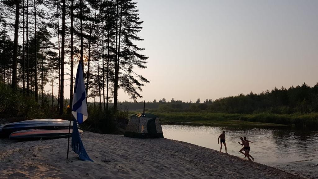

Хочешь хорошую баню, лишнее место всегда найдешь! А я уже не сомневался, что баня будет хорошая. Также хорошо, когда есть «рабы бани», дочь и племянник, 13 и 14 лет. На это лето они приписаны перевозить баню.)))
И, как говориться, дубль второй. Декорации те же, актеры (в смысле баня) новые.
Размеры после «десятки» поражают. Именно то, что нужно. Хотя снаружи разница не особо большая.
Простите, что нет фото процесса, не до того было. Кто-ж снимает свою первую брачную ночь.)))
Группа была не маленькая, но много новичков, так и не поверивших до конца, что баня – это БАНЯ!!! Ну так нам же (тем, кто баню ждал) легче, места больше). Первыми снова были детско-семейные заходы, потом взрослые, бывалые походники, у которых есть своя МБ-10 А акв.2, правда с неродной печкой.

В общем когда я допил чай то понял, что сидеть внизу на песке стало жарковато. Пришлось встать и поработать веником. А потом речка. А потом еще раз. И снова речка…. Давненько я не испытывал такого блаженства, не ограниченного временными рамками.)))
