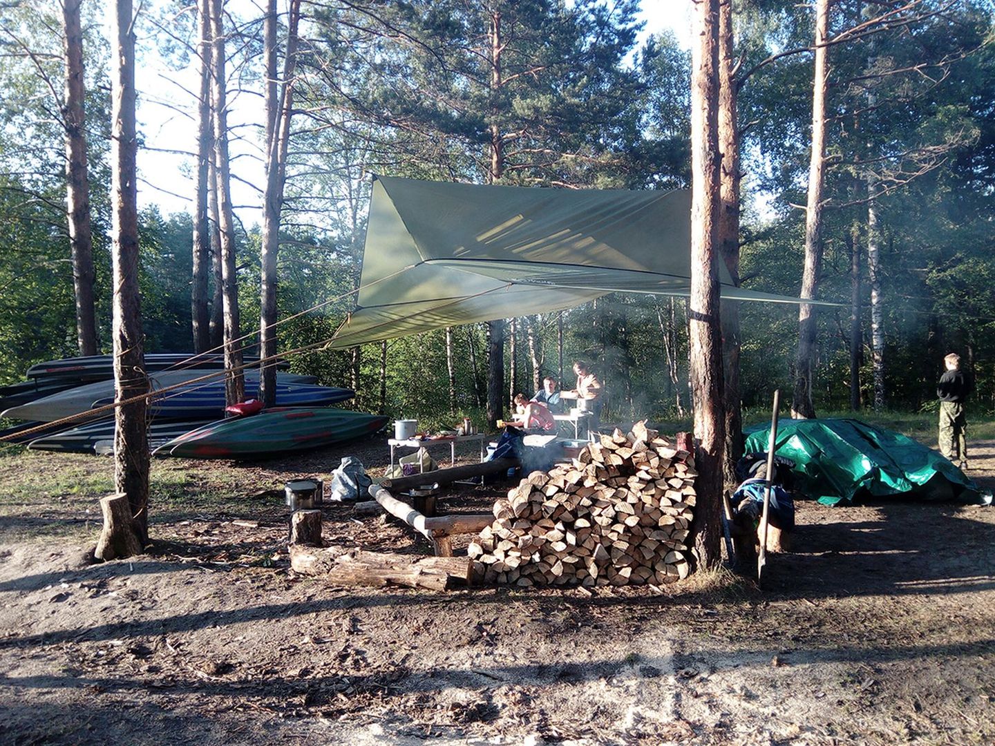

Ох тыж, первый раз фото на форум напрямую загрузилось.
Что-то мы не в той теме про печь разговорились.

Такой поленницей роту солдат намыть можно))))
Мотор писал(а): Такой поленницей роту солдат намыть можно))))
Тут сработал принцип: свалил сушину - прибери её всю, а то так и сгниет.
Прошедшие выходные банька также отработала на 100%. Потихоньку учусь регулировкам.))
Фотографировать в этот раз совсем забывал.
Место опять то же.)
