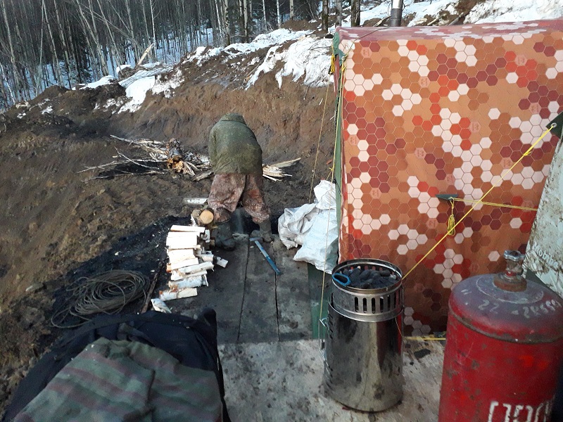

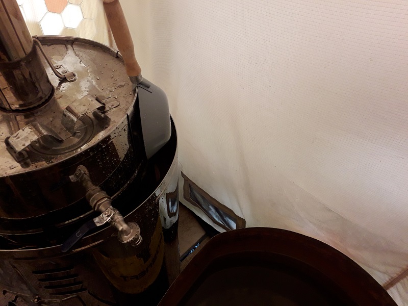

С другого борта палатки расположено штатное место для крана.
