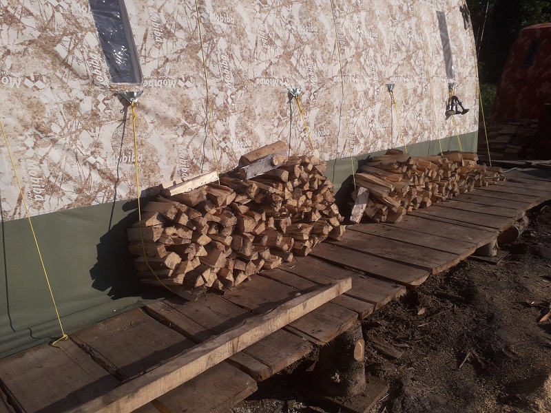

Около бани имеют место быть пара поленниц (колотые дрова «первой очереди» в одной и все остальные – в другой), 200 л бочка с запасом воды (видна на втором фото с дровами) и сделанная из снегоходных нарт купель, она же – еще одна емкость для воды.

Как я уже не раз писал, дрова здесь «какие попало», а потому и топимся, чем придется. Как правило, на растопку (т.е. нижние слои закладки) используется сухая пихта или осина (это добро мы ищем по тайге в стоячем состоянии, валим, пилим и возим в лагерь на нашей бессменной «шишке»). Далее идет сырая или (если повезло) подвяленная береза, которую мы также ищем по тайге, в основном – на брошенных лесосеках; она плохо разгорается, но уж если разгорелась… В общем, вновь прибывшие и не успевшие познакомиться с крутым нравом Королевы, частенько парятся и моются на улице, невзирая на забортную погоду.))) Кстати, это – лучшее средство от извечной детской болезни «возможна ли полноценная баня в палатке?».
Дрова подвозятся эпизодически, но бессистемно. Когда появляется время, они «приводятся к нормальному бою», а их складирование упорядочивается. Об аппетите печи говорить смысла особого не вижу, все знают, что он хороший. Да и глупо требовать чего-то иного от прямоточной печи при такой мощности и объеме: против физики не попрешь. Это все равно, что сетовать на «Хаммер», «Секвойю» или «Тундру» по поводу высокого расхода ГСМ. Ну, то есть сетовать, конечно же, можно, но я нахожу это занятие довольно глупым.)))
