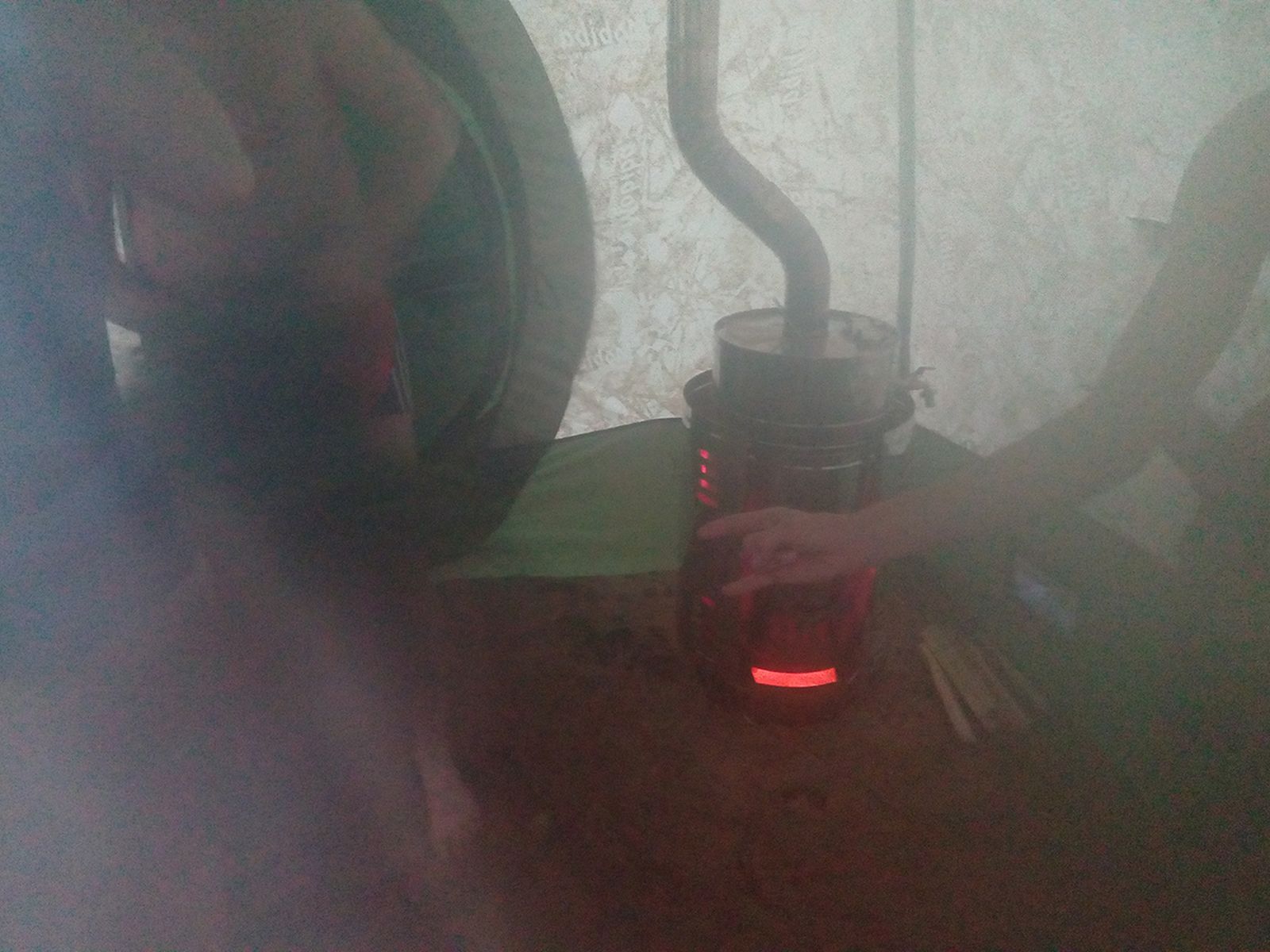

Re: Паробомба-3. Вопросы и отзывы.
Сюда написать или в МБ-15? Там писал, пусть тут будет.))
Было это уж почти как месяц назад. Очередной байдарочный поход, очередные банные вечера. МБ-15 и Паробомба-3. Тут как раз и 2 колена на 45 градусов приехали.
И столкнулся я наконец-то в первый же вечер с такой необъяснимой вещью, как "отсутствие активного горения"... На форуме про подобные вещи читал, протуберанцы на солнце и т.п. )
Дрова сухая сосна. Погода так себе, низехонькие облака, периодически моросящий дождь, несильный рваный ветер. Затопил, как обычно все махом закипело, позвал людей, пошли. Первые пару заходов с детьми было все как обычно, жарко, регулируемо, предсказуемо. Тут и взрослые подтянулись, и набилось нас туда человек 12 наверное, в том числе и не совсем худые. Не спрашивайте, зачем так много, наверное привычка.))
И вот тут баня встала. Вроде горит, кипит, но не вулкан!) Ну тепло конечно, но не баня.
Минут 15 стояли, с шутками-прибаутками, а толку-то. Кто-то из девчонок за это время уже искупаться успел и снова прийти. Мы уж и поддувалом поигрались. И по трубе постучали, думая на сажу. Сажа конечно полетела, но не столько, чтобы трубу забить. Я уж на новые колена грешить начал. В итоге осталось нас 4 человека, остальные разошлись, погревшись и искупнувшись. Кому-то даже хватило, но я то знал, что не было пару-то еще. Все, думаю, фиаско. Может мы всей толпой кислород печкин вдыхали, а ей не хватало???))
И тут она как начала жарить))). Сами то мы конечно напарились, и другим рассказали, но они по второму разу идти не захотели.
Очень похожая ситуация была и на следующий день, только мы сразу людей дозировать решили, максимально 8 человек единоразово, тем более лавочки в этот день в бане не было. В итоге все довольны, парились даже те, кто вчера вообще не пошел. Но все равно был период минут 15-20, когда замедленно она работала, как будто задушена была. Дрова елка, сухая.
Вот такой вот опыт.
Ну и пару фото в новых декорациях.
