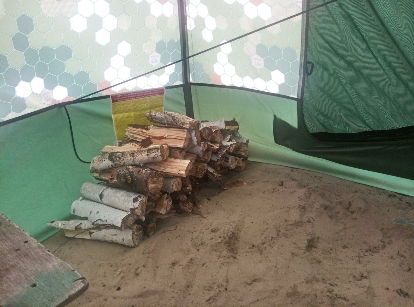

Как я уже не раз писал, дрова здесь «какие попало», а потому и топимся, чем придется. Как правило, на растопку (т.е. нижние слои закладки) используется сухая пихта или осина (это добро мы ищем по тайге в стоячем состоянии, валим, пилим и возим в лагерь на нашей бессменной «шишке»). Далее идет сырая или (если повезло) подвяленная береза, которую мы также ищем по тайге, в основном – на брошенных лесосеках; она плохо разгорается, но уж если разгорелась… В общем, вновь прибывшие и не успевшие познакомиться с крутым нравом Королевы, частенько парятся и моются на улице, невзирая на забортную погоду.))) Кстати, это – лучшее средство от извечной детской болезни «возможна ли полноценная баня в палатке?».
Дрова подвозятся эпизодически, но бессистемно. Когда появляется время, они «приводятся к нормальному бою», а их складирование упорядочивается. Об аппетите печи говорить смысла особого не вижу, все знают, что он хороший. Да и глупо требовать чего-то иного от прямоточной печи при такой мощности и объеме: против физики не попрешь. Это все равно, что сетовать на «Хаммер», «Секвойю» или «Тундру» по поводу высокого расхода ГСМ. Ну, то есть сетовать, конечно же, можно, но я нахожу это занятие довольно глупым.)))

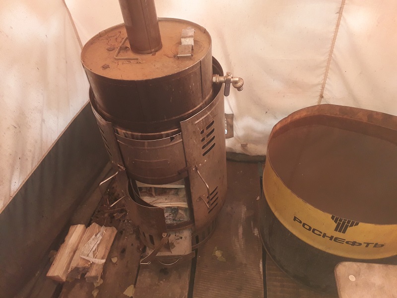

Классический способ растопки – посредством газовой горелки – мы практикуем нечасто: газ дефицитен и его следует экономить. Для облегчения жизни дежурному истопнику, формируется запас растопки в виде бересты. Чтобы не «болтаться под ногами» и при этом быть все время под рукой, он хранится следующим образом:
