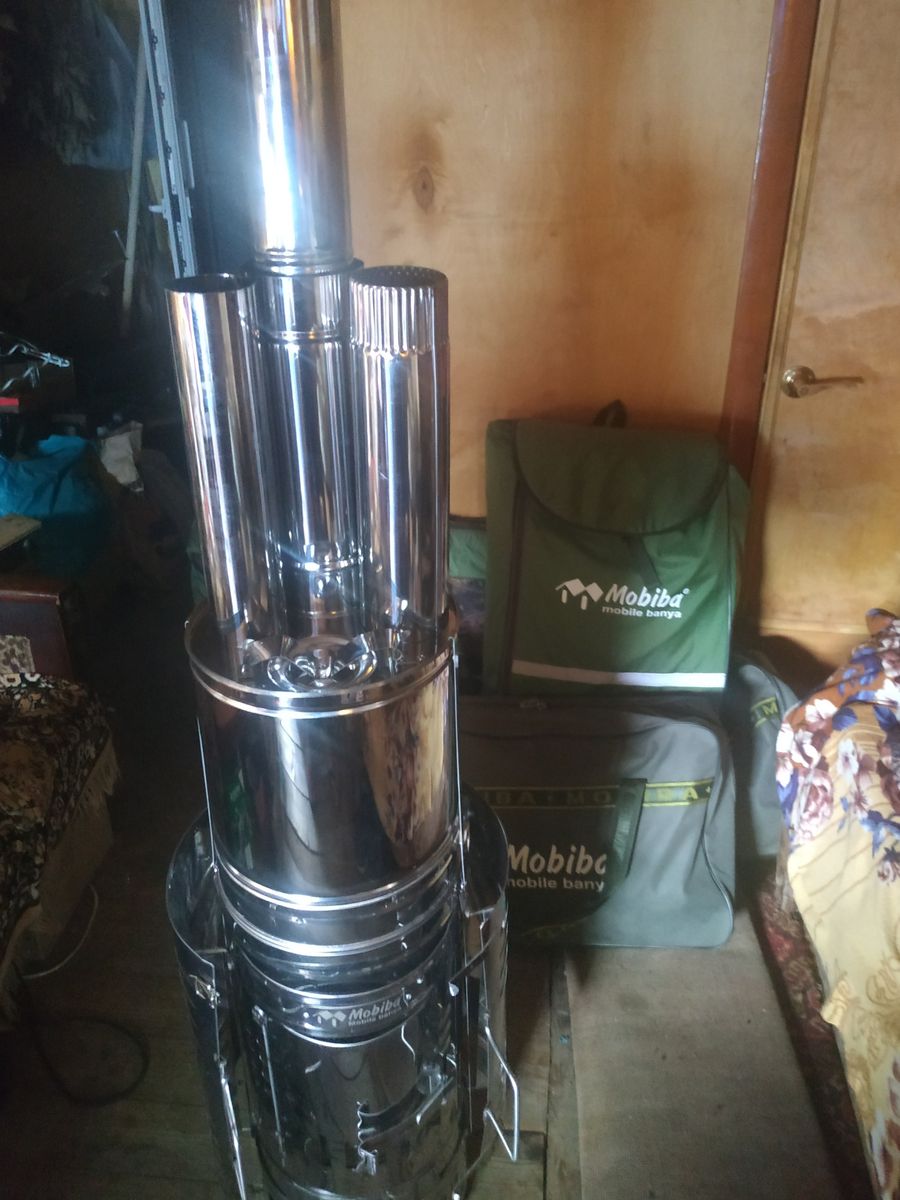

Вот и я стал счастливым обладателем Гравицапа КЦ3. Как я люблю новые изделия Мобибы, открываешь, собираешь и испытываешь детский восторг!
MadPaul
Сообщения: 461
Для знакомых: Павел, Паша
Откуда: г. Владивосток
Благодарил (а): 2059 раз
Поблагодарили: 779 раз
Сообщение MadPaul »
Алексей, поздравляю!
А еще и Кайфандра на заднем плане видна ;)
