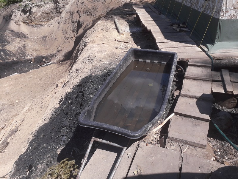

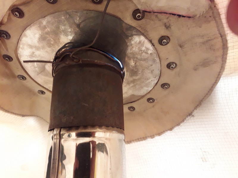

Вот, кстати. Во многих своих постах я упоминаю «примитивный хомут», фиксирующий разделку на дымоходе. Пользуясь случаем представляю вам «примитивный хомут им. Большого Палыча». Действительно примитивный, но эффективный – не отнять! Для понимания: баня установлена в третьей декаде марта, сейчас – преддверие июля; положение разделки относительно дымохода за это время не изменилось.

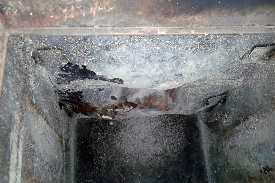

Интересно, почему бы не прокатать рёбер жёсткости по задней стенке, как это сделано на варочной поверхности медианы? Всего 20 кг. камней значительно прогибают полочки, не говоря об общей деформации всей стенки. А ведь это всего половина доступного пространства для камней, для стацианара напрашивается все 40 кг.
Re: Паробомба-3. Вопросы и отзывы.
Станислав Николаевич
Думаете, поможет? Не уверен. В качестве примера - та же "Согра", что с выштамповками, что без (вторая и третья, соответственно) их под камнями или серьезной нагрузкой тоже ведет, где-то эта тема уже обсуждалась.
Но суть не в этом. Поводка незначительная, на качество работы печи никак не влияющая. Более того: ее не видно снаружи, она под конвектором. Ну загрузите Вы туда 40 кг камней, ну увеличится ее (поводки) площадь, ну и что? Ее по-прежнему не видно и она по-прежнему не влияет на работу печи.
Сообщения: 10730
Благодарил (а): 14524 раза
Поблагодарили: 20097 раз
Станислав Николаевич писал(а):Интересно, почему бы не прокатать рёбер жёсткости по задней стенке, как это сделано на варочной поверхности медианы? Всего 20 кг. камней значительно прогибают полочки, не говоря об общей деформации всей стенки. А ведь это всего половина доступного пространства для камней, для стацианара напрашивается все 40 кг.
Что же поделать, Станислав Николаевич? )) Печь из листа 0.8 мм сколько не катай, камнями ее все-равно продавит. Прокатать зиг можно, но это лишняя работа в борьбе с камнями в этом месте.
Вот Вам для примера, как выглядит каменка в стационарной печи, где топка выполнена из стали толщиной 3 мм. Если Вы думали, что в стационарных печах каменки остаются в первозданном виде, то это не так. )) Они все выглядят через некоторое время примерно вот так.
То есть даже сталь толщиной 3 мм не решает вопрос. Поэтому то производители стационарных печей и производят топки методом литья из чугуна. Не все, а те, кому по карману оснастить производство такой технологией. Чугунные топки и каменки не деформируются. Но могут лопнуть.
В ситуации с мобильными банными печами, как Вы понимаете, не то что чугун, но даже и более толстая сталь - не решение вопроса. Печь сразу же перестанет быть мобильной. Поэтому ничего Вы с этим не сделаете, просто не заостряйте на этом внимание. Это естественный ход событий. Топку по-любому сколько-то деформирует. Но она будет функционировать точно так же, как если бы ее стенки были идеально гладкими.
