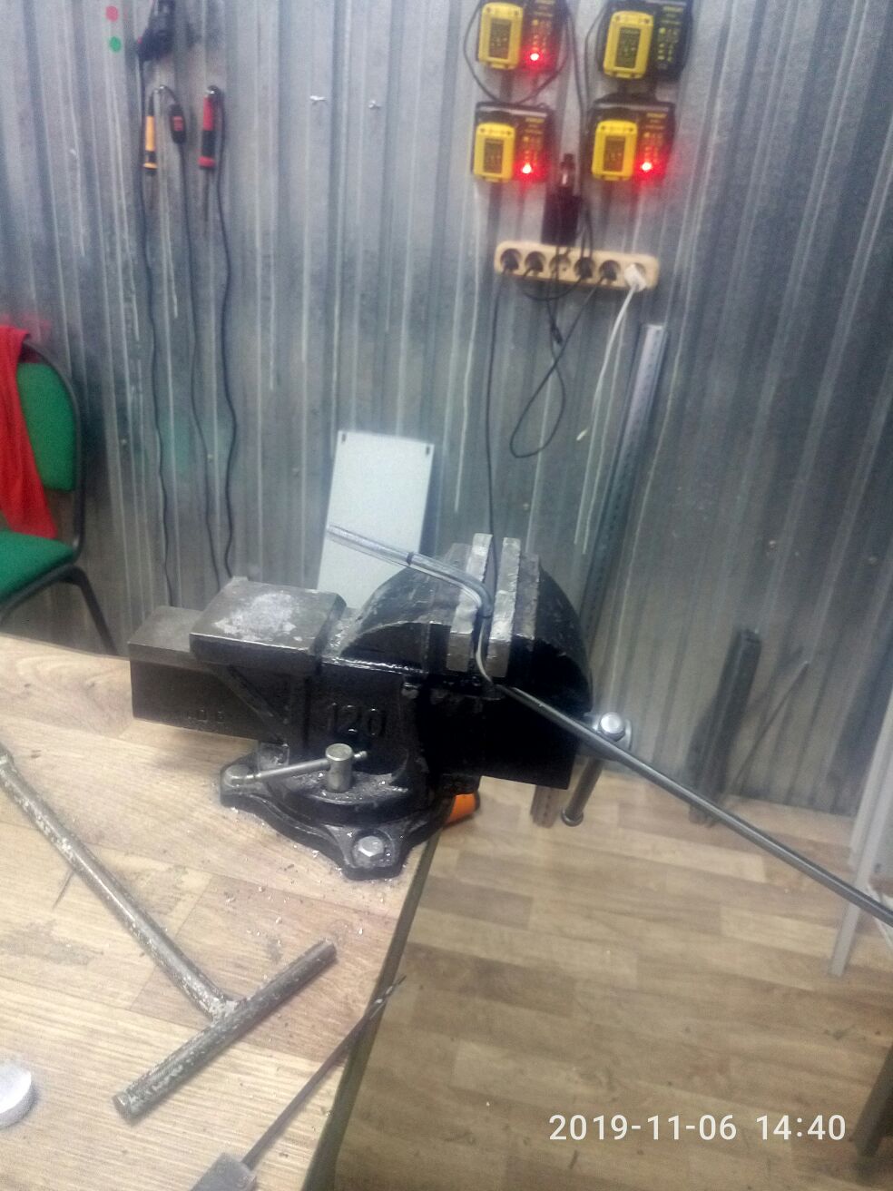

Всем привет, хочу поделиться своими колышками из прутка металлического, d=8мм. Думаю может пригодится тем у кого сварки, как у меня нет по рукой.
Использовал их много раз уже, забивая в грунт с помощью обуха топора, выдержали.И насчёт удобства тоже замечательно, если ставлю баню К1 с тентом, то сначала вбиваю их в установленную палатку (в Углы) не до конца,а потом нанизываю углы тента накидного и забиваю до конца . Вытаскивать тоже удобно, проблем не испытывал.
Заранее скажу что на изготовление 1-го колышка уходит минута от силы, вместе с подточить и отпилить болгаркой... Для изготовления нужен сам материал для колышка, какая нибудь трубка металлическая, тисы и болгарка что бы отпилить и обточить, на совсем "дифицит" инструмента можно и пилкой по металлу и напильником обойтись. В общем далее постарался описать как я их изготавливал(читать коментарии к фото).
Вот такие колышки у меня получились, проверку прошли,  не одноразовые.
Размечаем как на фото, соответственно всего 3 гиба.
Устанавливаем в тисы примерно как на фото и гнём на себя, градусов до 75.
Гнул с помощью воротка, из ключа трубчатого на 13.
Первый гиб примерно градусов 75. Конечная точка как на фото.
Второй гиб примерно параллельно прутку. Гнём с помощью удлинителя (любой трубы похожей по диаметру отверстия с прутком).
Догибаем третий гиб, что бы верхушка колышка была параллельна прутку, так его не будет гнуть при ударе сверху.
Вот так получается в итоге. Далее отпиливаем по длине какие захочется. Обрабатываем края, под конус и усё)
Вот такой пруток попался мне, но думаю можно и с арматурой попробовать.
Вот таких колья получились.применял и в песке, и в земле, и в горах где камни попадаются.

Дмитрий, мне кажется что при ударе сверху, колышек все равно будет загибаться в районе первого и второго гиба.

Хороши, но вот по площади контакта проигрывают от Бахыта) Сварки и Гаража нет, За небольшую сумму Бахыт прислал, пока хватает) До этого сам также что-то " изобретал" сейчас не хочу ( от Бахыта устраивают на все 100%), за исключением тех которые нужны по " месту" так сказать ( в теме про колья есть). А общего назначения от Бахыта как по мне лучший вариант! Просто ИМХО. Руки из плеч!
Благодарил (а): 3334 раза
Re: растяжки, колья
Саша, наши руки не для скуки :D Даёшь колышков разных. :lol: Это вариант как изготовить идентично покупным, но только крепче. Ради интереса попробую покрутить. Тем более захотелось с прутком 8-10 мм повозиться. У Бахытыча :roll: :lol: сварные колечком, держат и нареканий никаких нет. Но часть я поленился так сварить и верх загнул (буква Г получилась). Так вот, не делайте так-гнуться. Буду приваривать колечки. Я уже принимаю как само собой разумеющееся что есть в хозяйстве сварочный аппарат, а оказывается что масса тех же дачников не имеет его и не знает как обращаться. Знаю о чём говорю- поработал тут немного общественным бесплатным сварщиком для соседей и знакомым. :roll:
Мифодий81 писал(а):Дмитрий, мне кажется что при ударе сверху, колышек все равно будет загибаться в районе первого и второго гиба.
Что предлагаешь? :roll: Может пускай нам пришлёт на испытания? :lol: Комплект. :D

Ребята я согласен на все сто, это ни разу не замена сварным, сварные лучше и крепче.
Это просто у меня нет сварки, а колышки были нужны вот прям завтра... и пришлось изготовить. Думал что на один раз, а они оказались крепкими, забивал довольно сильными ударами, но не погнулись.
