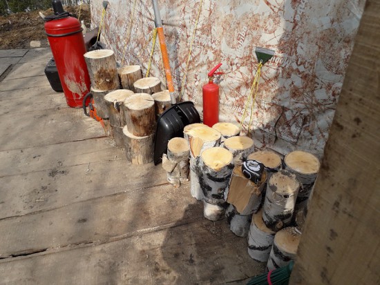

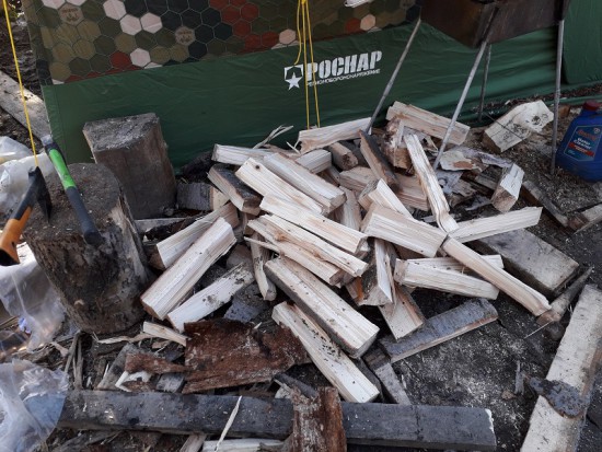

Сначала о топливе. Как я уже и писал в «Таёжке», там, где нам пришлось работать, с дровами напряженка, по крайней мере – с сухими. В качестве дров используется преимущественно сухая (высохшая на корню, это важно) ель или пихта (хотя с точки зрения качества дров – один хрен, ель или пихта). Горит она так себе и жара даёт мало. Следствия просты: дров печь потребляет много, а тепла дает… не то, чтобы мало, а, скорее, недостаточно: приходится часто подкидывать. В этом нет ничего критичного, но подкидывать приходится чаще, что разрывает ночной отдых на части и делает его неполноценным. Выход был найден. Хвойные дрова использовались для растопки печи, а дальше они заменялись на подвяленную (заготовленную 1-1,5 мес. назад) березу. Не идеал, но работает достаточно эффективно, за ночь приходится подкидывать 1-2 раза, в зависимости от забортной температуры.

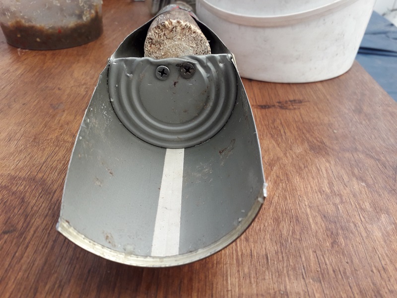

Как решить проблему очистки топки без разборки печи? Легко. Из спичек и желудей (зачеркнуто) из говна и палок (зачеркнуто) из подручных материалов изготавливается приблуда в виде совка. Вот такая:
После чего печь в течение 5-7 минут приводится в первозданный вид и продолжает радовать владельца теплом и функциональностью.
