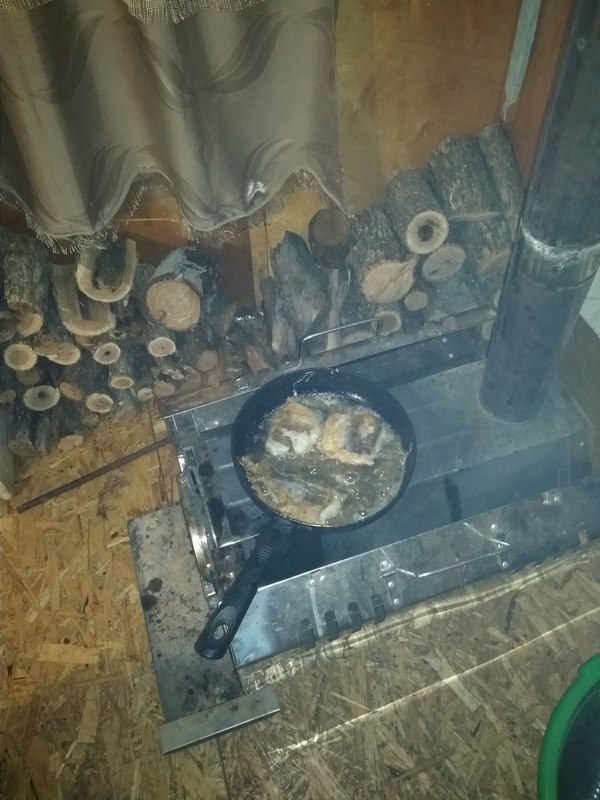

Всем здравия! Ну вот прошёл очередной выезд ( удался на славу) гости также подтянулись, но об этом не здесь :mrgreen: Согре выпало испытание качать Дачку при минус 16 точно, справилась кончено, ночью её максимум на три часа хватало и это на берёзе (руфы) , для дневных дел топили дровами берёзовыми. В целом неплохо. Кажись подружились с Согрой, понятно то что хочется из неё не выжать, но в целом жить как говорить можно. Картошечку также в фольге удобно в ней запекать ( главное не про...ть) так одна партия и того,углями стала :lol:

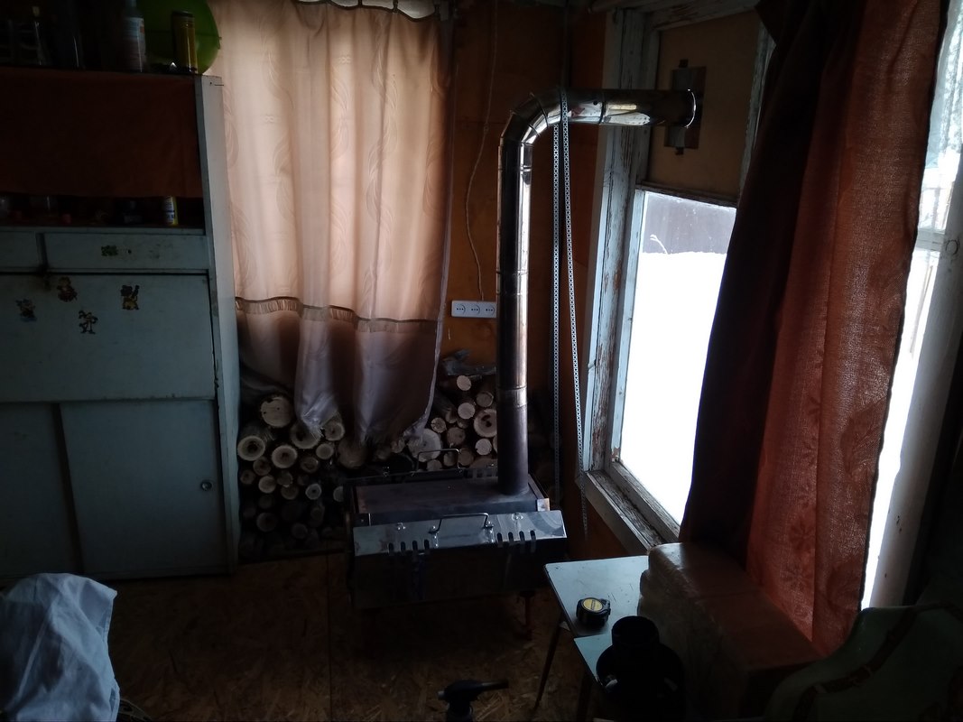

Я себе тоже Согру в дом поставил. Отапливает кухню с коридорчиком, хватает с избытком и в доме намного теплее с камином стало. Труба почти под козырек, не стал ставить тот Дефлектор и дым бывает разворачивает, а поставил- норм!
Как Согра установлена в доме можно посмотреть на видео в начале с 0-30

Летом утеплил полы на даче, бюджетным способом.И вот представляю небольшой отчет, как работает Согра с утеплением.
Было так
Стало так
Согра в домике

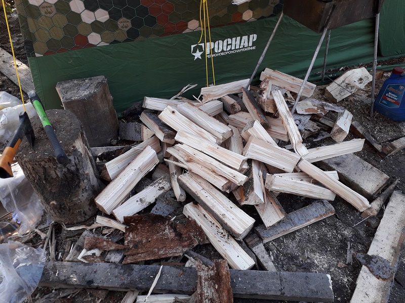

Сначала о топливе. Как я уже и писал в «Таёжке», там, где нам пришлось работать, с дровами напряженка, по крайней мере – с сухими. В качестве дров используется преимущественно сухая (высохшая на корню, это важно) ель или пихта (хотя с точки зрения качества дров – один хрен, ель или пихта). Горит она так себе и жара даёт мало. Следствия просты: дров печь потребляет много, а тепла дает… не то, чтобы мало, а, скорее, недостаточно: приходится часто подкидывать. В этом нет ничего критичного, но подкидывать приходится чаще, что разрывает ночной отдых на части и делает его неполноценным. Выход был найден. Хвойные дрова использовались для растопки печи, а дальше они заменялись на подвяленную (заготовленную 1-1,5 мес. назад) березу. Не идеал, но работает достаточно эффективно, за ночь приходится подкидывать 1-2 раза, в зависимости от забортной температуры.
