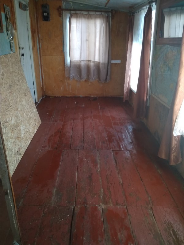

Летом утеплил полы на даче, бюджетным способом.И вот представляю небольшой отчет, как работает Согра с утеплением.
Было так

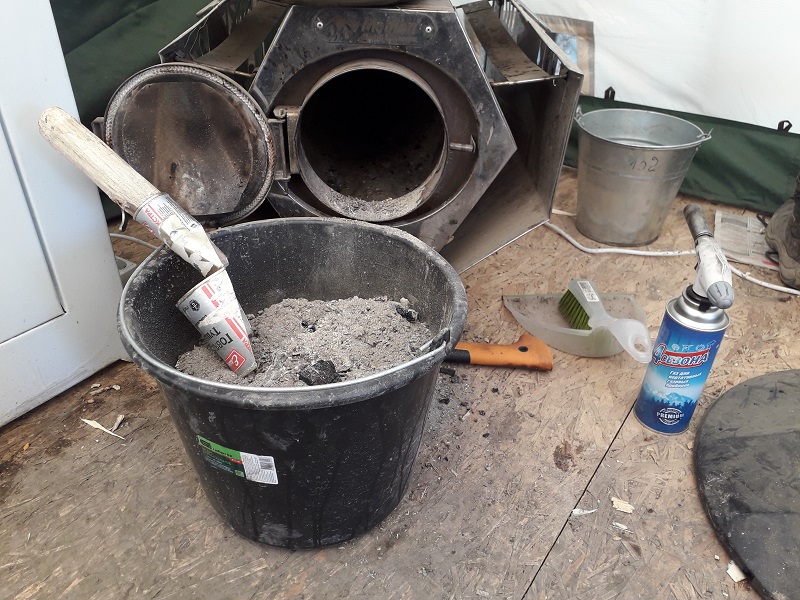

Теперь самое главное. Пепел и зола, остающиеся в топке. Их, при регулярных прочистках описанными выше способами, скапливается на удивление мало.
То количество золы, которое любознательные форумчане могут наблюдать на втором фото, скопилось за месяц (ЗА 30 СУТОК!!!) практически непрерывной работы печи. Причем, следует учесть, что в печи сжигались не только дрова, но и разного рода остающийся от кухонных работ мусор (картофельная кожура, шелуха от овощей, элементы упаковки продуктов и пр. Да, я знаю, что по инструкции этого делать нельзя, но утилизация мусора в тайге (если ты не свинья и делаешь все по закону) – достаточно долгий и дорогой процесс).
Как решить проблему очистки топки без разборки печи? Легко. Из спичек и желудей (зачеркнуто) из говна и палок (зачеркнуто) из подручных материалов изготавливается приблуда в виде совка. Вот такая:
После чего печь в течение 5-7 минут приводится в первозданный вид и продолжает радовать владельца теплом и функциональностью.

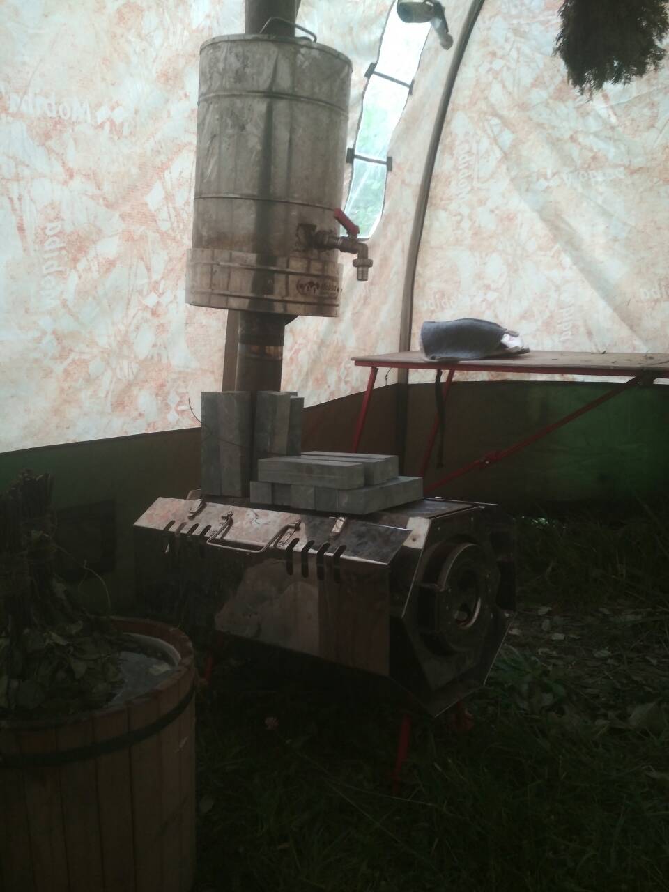

Готовлю комплект для водного похода. Комплект должен быть:компактным, не тяжёлым, но баня должна быть сухая. В связи с этим: кц отпала ( пар слишком влажный) , медиана габаритная, выбор пал пытать согру. Шалает Миша подсказал где купить талькохлорит брусочками. Добыв сей артефакт, было решено взято с собой 15 штук. Баня снова 103, для начала пробовали в полном обьеме. Результат меня не удовлетворил, с трудом градус допоз до 70. Застегиваем отделение, и дело пошло бодрее, в итоге все пляски с бубном дали максимум 95. Таки вроде бы нормально, но моя душа не развернулась без любимых 110°, в связи с этим требуются новые испитания с количеством 25 брусков))) в этом случае думаю будут долгожданные градусы))) тем более на водном походе ожидается фестивальный режим у бани, в этой связи будем добиваться сталиварни)))

такие эксперименты я уже делал, Согра не для бани, если только в связке с КЦ-3.

Таки мы легких путей не ищем))) и привыкли добиваться желаемого))) тут надо понять, нужно либо чуть больше камней или связка быстрых и долгих. Нужный эффект почти достигнут, необходимо немного доработать напильником)))

Делал баню с Согрой более 20 раз. Согра может сделать баню летом и даже выдать кратковременно 110 градусов, но только в десятке. Объём парильного помещения Инипи, 103-й, 104-й больше, поэтому в этих палатках будет очень сложно разогнать температуру до сотки. В этом случае очень важны сухое топливо и какие камни используются. Например, на сплаве на подножном корму и голышах с реки мы так и не смогли нагнать больше 70 градусов в десятке. А на сухом топливе и с 10 кг жадеита несколько раз легко разгонял до 100. Отчётов несколько, один из них в этой теме на стр.33. Однако, будьте осторожны - металл Согры тонок, и когда она раскаляется до красна под камнями, то варочная поверхность проседает быстрее, чем допустим, на Медиане, а также при сдаче воды на камни её слегка ведёт и засунуть в неё седьмое колено потом проблематично. У меня товарищ правит авто и уже несколько раз выстукивал печь изнутри прямо на реке. Но пока всё работает без проблем.

Артём. Нужно пробовать со 2 слоем. Разумнее будет.
