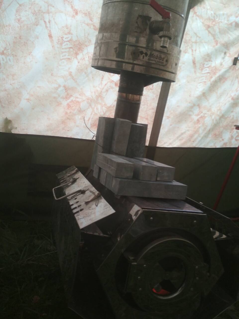

Готовлю комплект для водного похода. Комплект должен быть:компактным, не тяжёлым, но баня должна быть сухая. В связи с этим: кц отпала ( пар слишком влажный) , медиана габаритная, выбор пал пытать согру. Шалает Миша подсказал где купить талькохлорит брусочками. Добыв сей артефакт, было решено взято с собой 15 штук. Баня снова 103, для начала пробовали в полном обьеме. Результат меня не удовлетворил, с трудом градус допоз до 70. Застегиваем отделение, и дело пошло бодрее, в итоге все пляски с бубном дали максимум 95. Таки вроде бы нормально, но моя душа не развернулась без любимых 110°, в связи с этим требуются новые испитания с количеством 25 брусков))) в этом случае думаю будут долгожданные градусы))) тем более на водном походе ожидается фестивальный режим у бани, в этой связи будем добиваться сталиварни)))

такие эксперименты я уже делал, Согра не для бани, если только в связке с КЦ-3.

Таки мы легких путей не ищем))) и привыкли добиваться желаемого))) тут надо понять, нужно либо чуть больше камней или связка быстрых и долгих. Нужный эффект почти достигнут, необходимо немного доработать напильником)))

Делал баню с Согрой более 20 раз. Согра может сделать баню летом и даже выдать кратковременно 110 градусов, но только в десятке. Объём парильного помещения Инипи, 103-й, 104-й больше, поэтому в этих палатках будет очень сложно разогнать температуру до сотки. В этом случае очень важны сухое топливо и какие камни используются. Например, на сплаве на подножном корму и голышах с реки мы так и не смогли нагнать больше 70 градусов в десятке. А на сухом топливе и с 10 кг жадеита несколько раз легко разгонял до 100. Отчётов несколько, один из них в этой теме на стр.33. Однако, будьте осторожны - металл Согры тонок, и когда она раскаляется до красна под камнями, то варочная поверхность проседает быстрее, чем допустим, на Медиане, а также при сдаче воды на камни её слегка ведёт и засунуть в неё седьмое колено потом проблематично. У меня товарищ правит авто и уже несколько раз выстукивал печь изнутри прямо на реке. Но пока всё работает без проблем.

Артём. Нужно пробовать со 2 слоем. Разумнее будет.
