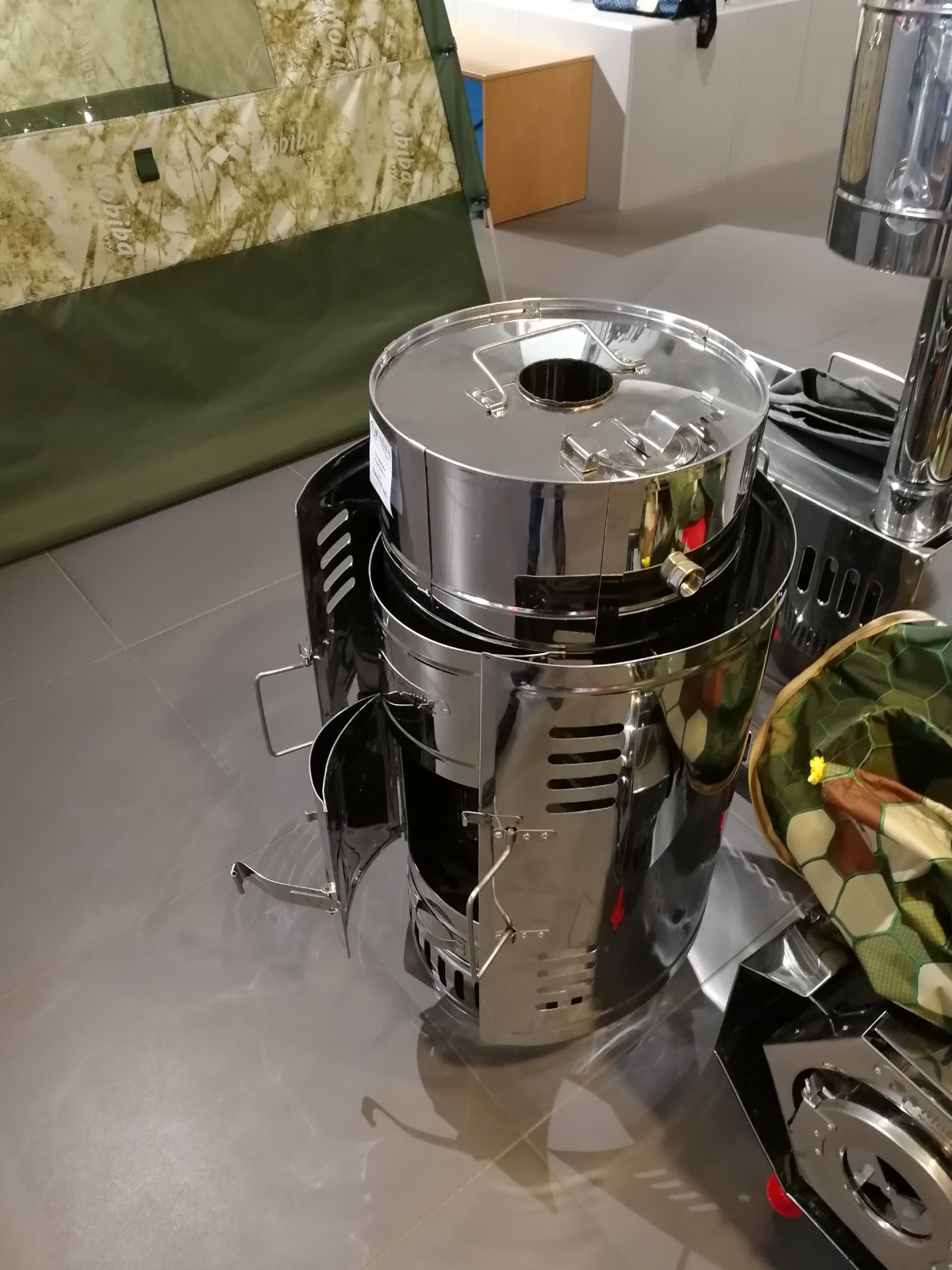

https://89.img.avito.st/640x480/5994434389.jpg Народ кто в курсе это какая парабомба 1 или2.
Сообщения: 2615
Благодарил (а): 7144 раза
Поблагодарили: 4990 раз
Re: Тест Паробомбы, обсуждение.
Шалаев Михаил писал(а):https://89.img.avito.st/640x480/5994434389.jpg Народ кто в курсе это какая парабомба 1 или2.
Первая, на второй крючки по периметру для ремонтного бака.

Спасибо. Если у кого есть киньте фото второй. Значит если бак течет то его не отремонтировать? В смысле не заменить.
Сообщения: 2615
У Ерхова на видео смотри с 2 минут
Первая модификация если потекла то все. Только в каменку переделывать.
