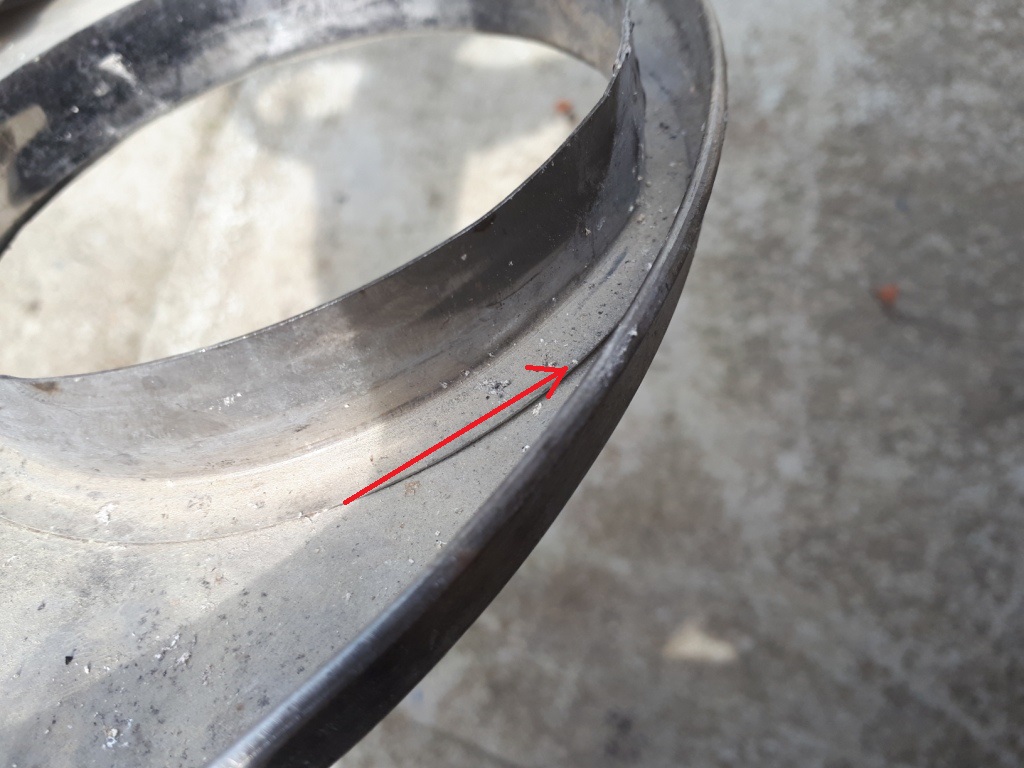

Народ образовался вопрос по крышке бака КЦ3. Получается переходник крышки бака, где одевается парогенератор образуется щель через которую понемногу выходит вода и пар мимо перегревателя. как раз на этом месте - около стенки как раз нет точки сварки (которые есть по окружности).
Что с этим делать - пойти к сварщику - пусть пару капель посадит, или просто автомобильным герметом щелку замазать и не заморачиваться?
Сообщения: 1218

StAlk писал(а):Народ образовался вопрос по крышке бака КЦ3. Получается переходник крышки бака, где одевается парогенератор образуется щель через которую понемногу выходит вода и пар мимо перегревателя. как раз на этом месте - около стенки как раз нет точки сварки (которые есть по окружности).
Не обращайте внимания. Это микроскопические потери пара, которые не влияют на процесс. Если вообще, хоть сколько-нибудь влияют.
