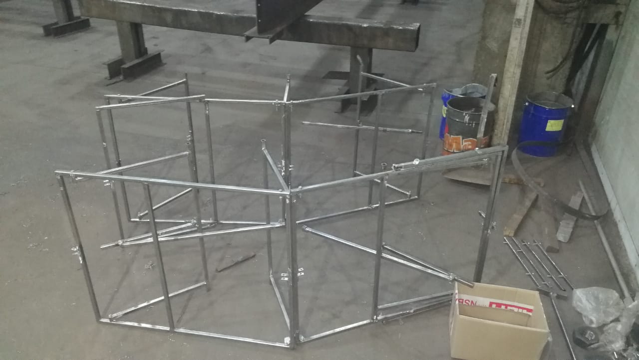

Всем привет! решил показать первую часть своего рукоделия, да простит меня Алексей Александрович за частично скопированное изделие, моя кс- 2000 х 750 х 450, пришлось сделать шире тк. мои самонадувные матрасы имеют ширину 810 мм, подголовник также поднимается но плюсом она легким движением руки превращается в шезлонг, механизма превращения в шезлонг на фото не видно, на днях привезут фанеру березовую 9мм, высший сорт- не думал что ней будет такая проблема, как все соберу выложу вторую часть, своих поделок. На заказ не делаю, а то так и буду ходить в мл. сержантах.

хотя на фото все понятно, где каркас кровати в подголовники видны поворотные пластины а на полу трубки с болтами которые крепятся к этим пластинам ну а сама фанера подголовника уже к трубкам, чтобы получился шезлонг нужно сдвинуть подголовник в перед для того чтобы фанера не мешала подниматься подголовнику

Ланцов Игорь писал(а):Всем привет! решил показать первую часть своего рукоделия, да простит меня Алексей Александрович за частично скопированное изделие, моя кс- 2000 х 750 х 450, пришлось сделать шире тк. мои самонадувные матрасы имеют ширину 810 мм, подголовник также поднимается но плюсом она легким движением руки превращается в шезлонг, механизма превращения в шезлонг на фото не видно, на днях привезут фанеру березовую 9мм, высший сорт- не думал что ней будет такая проблема, как все соберу выложу вторую часть, своих поделок. На заказ не делаю, а то так и буду ходить в мл. сержантах.
Конструкция КС-400 защищена патентом. Но мы, конечно, не будем мешать нашим форумчанам заниматься исследованиями по развитию этого проекта. Но эта "индульгенция" только для своих. ))
