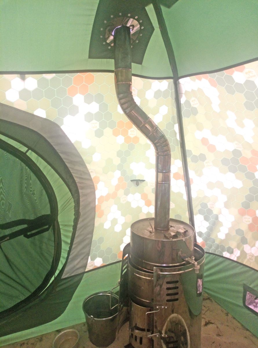

Станислав Николаевич
Сообщения: 170
Мой комплект: МБ-12 + КЦ-1
МБ-15 + Паробомба-3
Откуда: Хабаровск
Поблагодарили: 143 раза
Re: МБ-15. Новая реальность
Живчик писал(а):На сайте рекомендуют печь Парабомба- 3 Подскажите. Может лучше выбрать более компактный вариант - печь Медиана-5 с парагенераторам Парфон 3.
Две сумки против одной... Конечно же паробомбу, ещё и в бане места меньше займёт! А то, что только по теплу будете париться - весьма опрометчивое предположение.
Медиану Я бы рассматривал только если предполагается использовать МБ-15 как жилой модуль, для готовки или просто погреться.
И вне зависимости от выбора печи - рекомендую, как и писал ранее, к приобретению два угла под 45. Слишком уж много места пропадает в углу:
