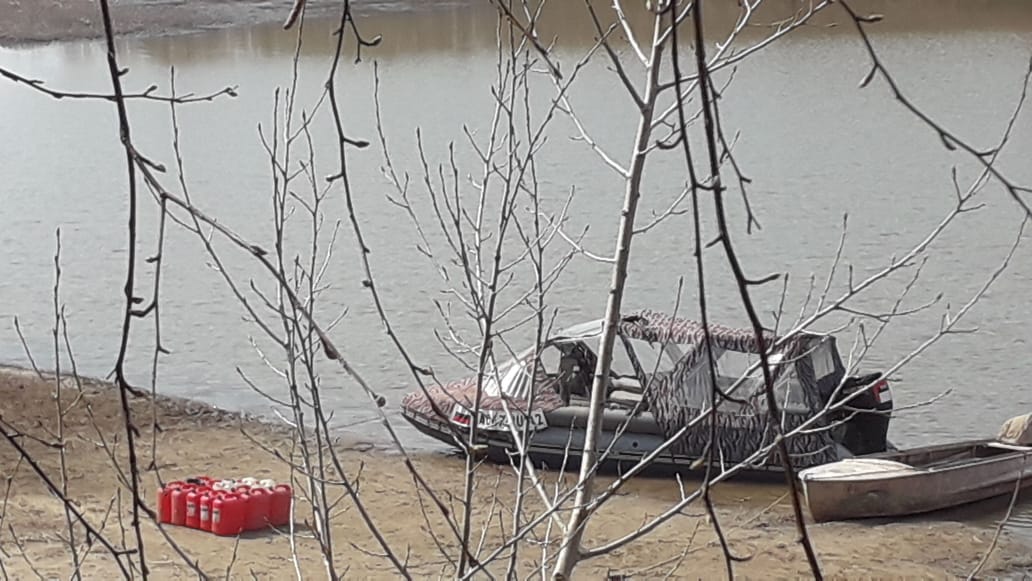

Грустные гвардейцы ждут трал для эвакуации Выдры в Новокузнецк. Смотрят грустный обской телевизор :) Марина приехала мужа своего грустного забрать домой :)

А что с железкой приключилось?
Сообщения: 4646
Поблагодарили: 8168 раз
Сергей Михайлович писал(а):Большой Палыч
Сначала начала масло поджирать, потом - гнать. Сутки шли используя масло как расходник и доливая его по мере необходимости. Маслом запаслись, благо для четырехтактного мотора оно проблемы не представляет и продается в любом сельпо. Это половинчатое решение, конечно, но "за неимением горничной используем конюха". В итоге, когда льющееся масло залило стартер и мотор перестал реагировать на ключ, мы поняли, что Д-рвин Всемогучий подает нам знак остановится, пока цивилизация не кончилась. Мы вняли совету. Далее по маршруту места идут зело дикие и малолюдные.
Сам понимаешь, причин - олимпиард, а окончательную может установить только вскрытие. А вскрывать такой мотор в поле - почти наверняка убить его. Да и что толку? Ну, вскрыли. Ну, установили. Запчасти где искать? Ваня поискал ради интереса. Итог: Питер и Калининград. Тут сам понимаешь...

AlexL писал(а):Железо не выдерживает.. люди выдерживают. Кстати, так и не разглядел, что за мотор на Выдре.
Четырехтактный "Сузуки-100" объемом в 1.5 л.
