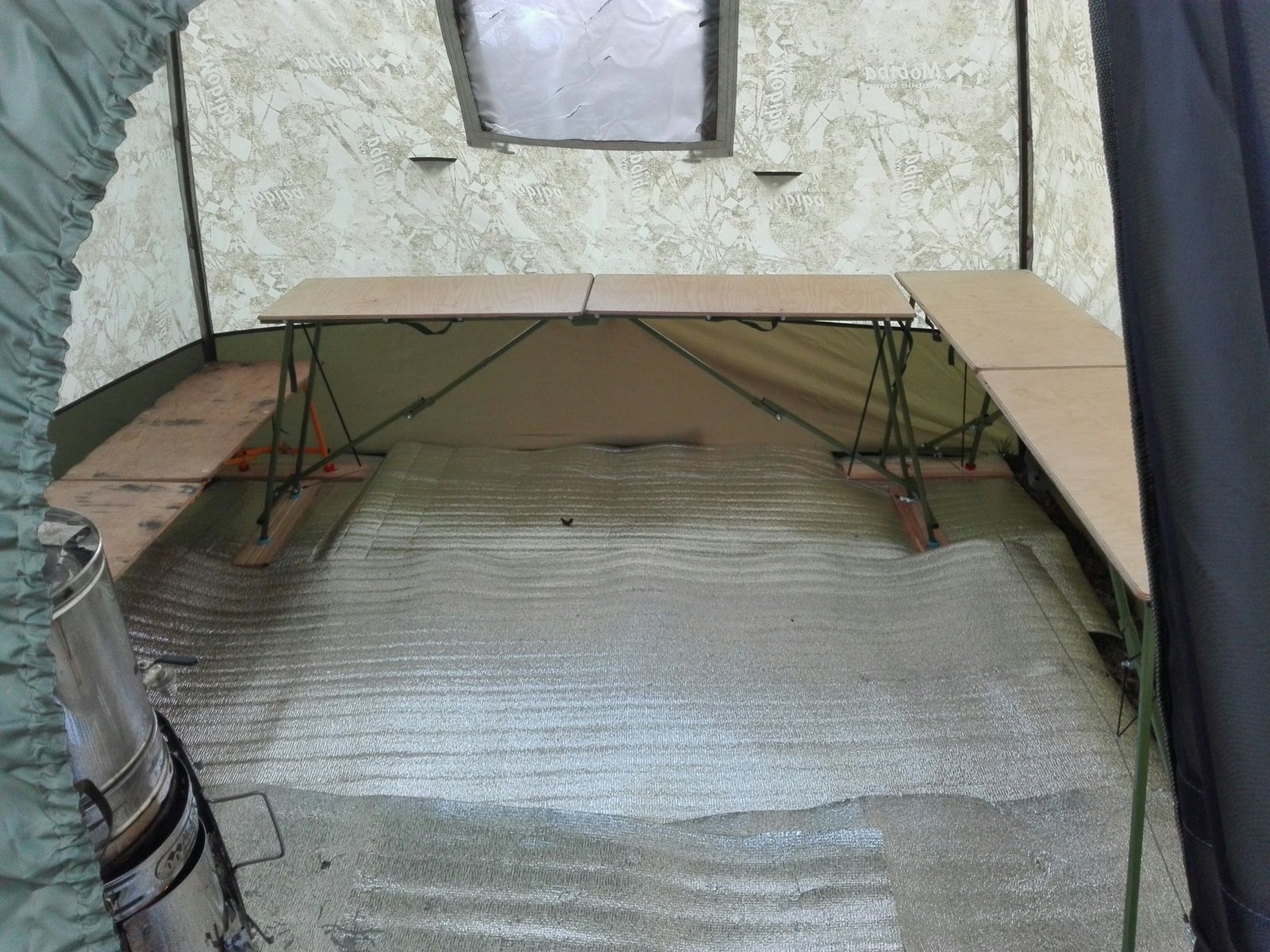

Наконец-то на майские праздники нашлось время протестировать 3 полка в палатке МБ-15. Предварительно из обрезков вагонки и крышек от пластиковых бутылок сделал подставки для полков.
2 узких полка ПСН-700 и 1 узкий ПСН-350 замечательно помещаются буквой "П". Один полок по центру можно заменить на широкий ПС-700.
Со второй частью обещания вышел казус, я дополнительно установил ППГ-90 и только на следующий день, разбирая трубу понял, что неправильно установил переходник между перегревателями и куда девался пар... Немного расстроившись, что пропарка не удалась, хотя камни спасали, но быстро заливались, на следующий день наконец доработал печь КЦ-3, но об этом в соответствующей теме.

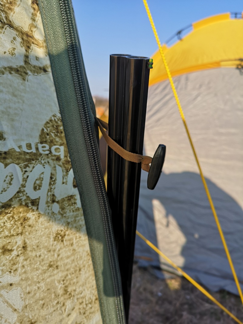

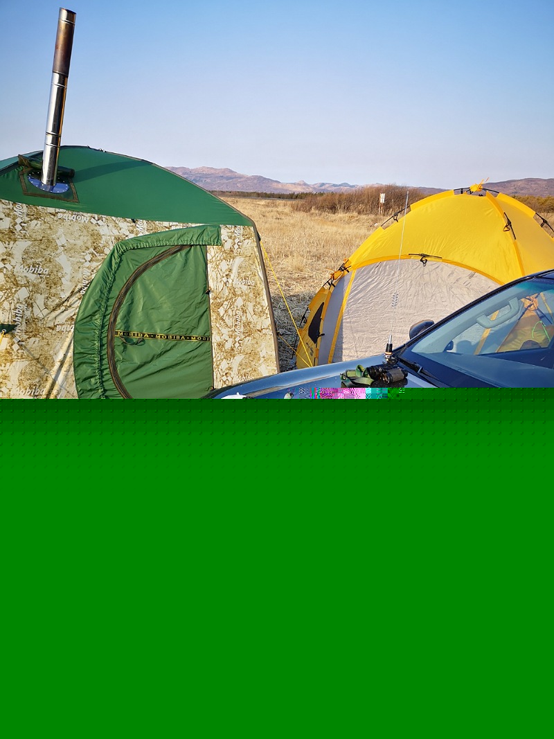

Ну что: для меня МБ-15 - открытие сезона. Теперь это мой любимый охотничий домик! Вдвоём с напарником и с двумя собаками - в королевских условиях.
Темпер ночью в районе нуля. Согра на одной закладке брикетов пашет уже 16 часов на минимуме. Красотищщщща
Ну и мы выяснили истинную причину петельки справа от входа ))))) Гениально, товарищ Сычёв!

Отличные фотографии, Павел Сергеевич! )) Вижу, что не поленились, нашли время сделать специально такие снимки на тему охоты. За это отдельное Спасибо.
Петельку для крепления двери девочки из КБ предложили. Я только одобрил данную рацуху. Но мы честно, не предполагали, что данную петельку можно использовать как "оружейную пирамиду". ))
Может тогда специально сделать какую-то обойму петелек для того, чтобы ставить оружие внутри и снаружи палатки?
