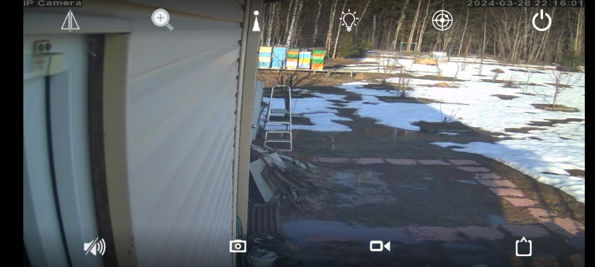

Оживлю чуть тему... Мой Роснар 22 (можно же про эту мобильную баню говорить в мужском роде будет стоять большую часть времени как стационар..(при необходимости хочу его возить, помню что вес большой и переживаю как в багажнике поместиться ). Сейчас вот прикидываю где поставить... и решил с Вами посоветоваться... У меня есть сарай, около него дорожки (в торфяной туалет за отдельной дверью) в самом сарае душ (скважина есть, но использую только как летний вариант, ибо не отапливаемое все). Вот и думаю, если сделать навес прям в размеры сарайчика и по идее как раз там встанет Роснар 22. Но в качестве крыши использовать металлчерепицу? по идее ей же не сильно страшны искры? если не хватит длины трубы (а заказали на 2 сегмента больше) еще ее удлинить и может для красоты и сохранения поставить на нее колпак... стены подумаю, там сторона с утра солнечная, но если сделать побольше то может и не будет солнышко попадать. Ну и под навесом оборудовать типа мангальную зону под крышей...Фото пока есть только с камеры, прикреплю с телефона...

Столбы вынести за дорожки, благо металл черепица любой длины у нас рядом на заводе..
Сообщения: 4413
Благодарил (а): 2923 раза
Поблагодарили: 4117 раз
Re: Круглогодичный опыт эксплуатации Мобибы для начинающих
komend писал(а):Вот и думаю, если сделать навес прям в размеры сарайчика и по идее как раз там встанет Роснар 22. Но в качестве крыши использовать металлчерепицу? по идее ей же не сильно страшны искры? если не хватит длины трубы (а заказали на 2 сегмента больше) еще ее удлинить и может для красоты и сохранения поставить на нее колпак... стены подумаю, там сторона с утра солнечная, но если сделать побольше то может и не будет солнышко попадать. Ну и под навесом оборудовать типа мангальную зону под крышей...Фото пока есть только с камеры, прикреплю с телефона...
Лучше нарисуй. У тебя крыша сарайчика металлчерепица?

"Роснар 22" это РС-22, про эту палатку речь?
Навес дело хорошее.
Металлочерепица искр не боится.
Колпак (если это зонтик на дымоход) не нужен, от него только беды.
Хорошо, если навес будет защищать и от снеговой нагрузки и от солнечной радиации сверху и с южной и восточной сторон.
Сообщения: 4413
syslog писал(а):Хорошо, если навес будет защищать и от снеговой нагрузки и от солнечной радиации сверху и с южной и восточной сторон.
Самое простое односкатная крыша, задняя стенка, это стенка сарая. А по 3 сторонам навес из баннера, который можно скатать наверх/раскатать.

Да сарайчик у меня 3 метра ширина и 5 метров длина... Вот и сделать его типа двухскатным... Длина листа точно не помню, по моему 4 метра с небольшим... Ну там они делают любую длину (не люблю стыки) на длину черепицы.
Все посмотрю в выходные, и погоду обещают ...
Так примерно и думалось, что одна стенка это сарай с сайдингом, а с 2 сторон брезент или какую красивую ткань вешать... Камера как раз от Домика, вход будет с этой стороны, там после обеда всегда тень от Домика...
