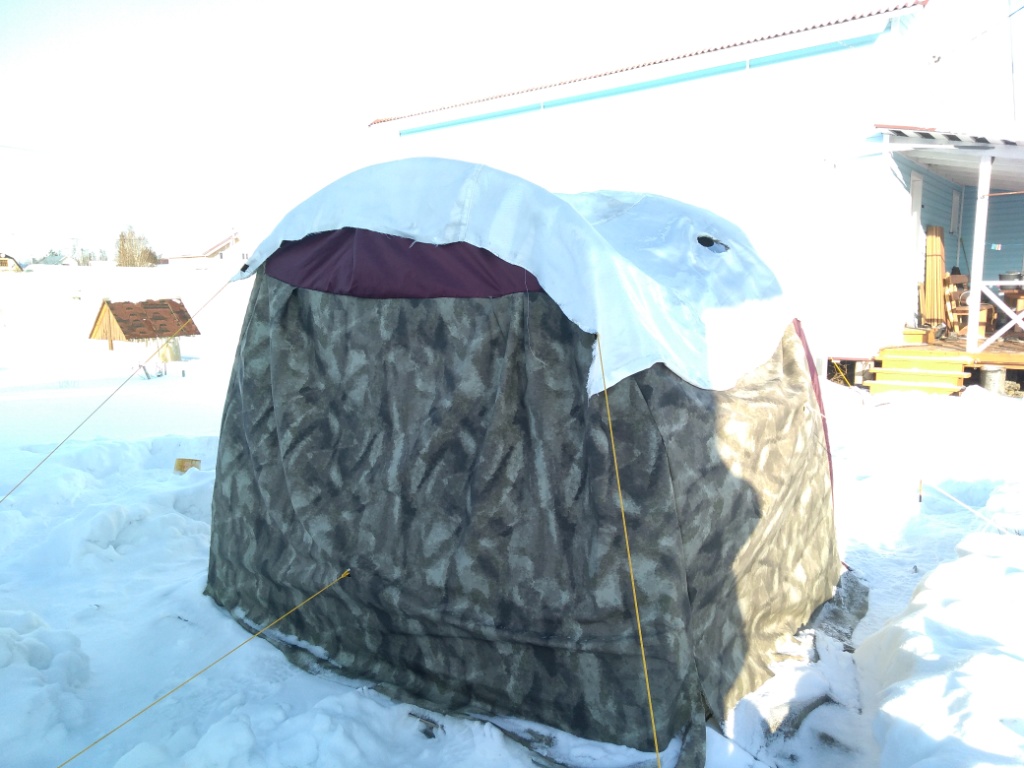

Вот так я сушу свою баньку. Подвешиваю за центральный шнурок и за четыре нижних угла. Сохнет быстро.

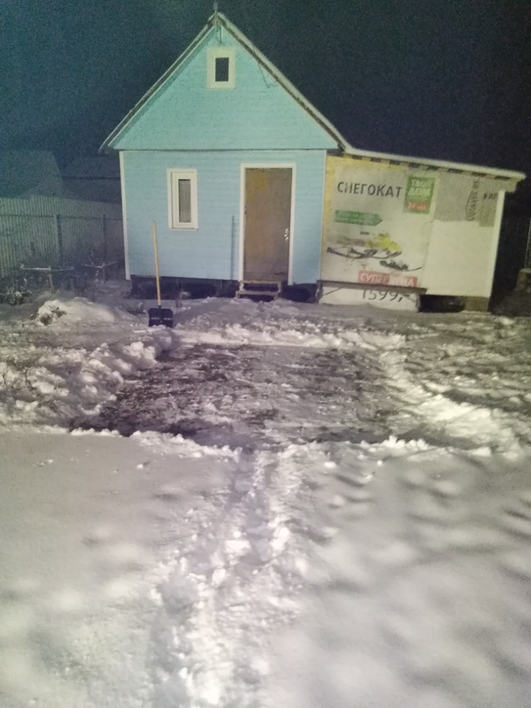

Волею случая сегодня первый свободный день за этот год. И наконец то нашёл фотки которые скинул на комп в какую то папку и не мог долго найти. Половину зимнего времени я прожил на даче. Моя "ИНИПИ" стояла всё время стационарно. Использовалась каждый день, когда я находился на даче. После снегопадов просто стряхивал снег с покатой крыши. Это я липкий снег имею в виду, не "мокрый" благополучно скатывался сам. Расчистил более менее ровное место
и разложил на нём паллеты (6 шт.)
