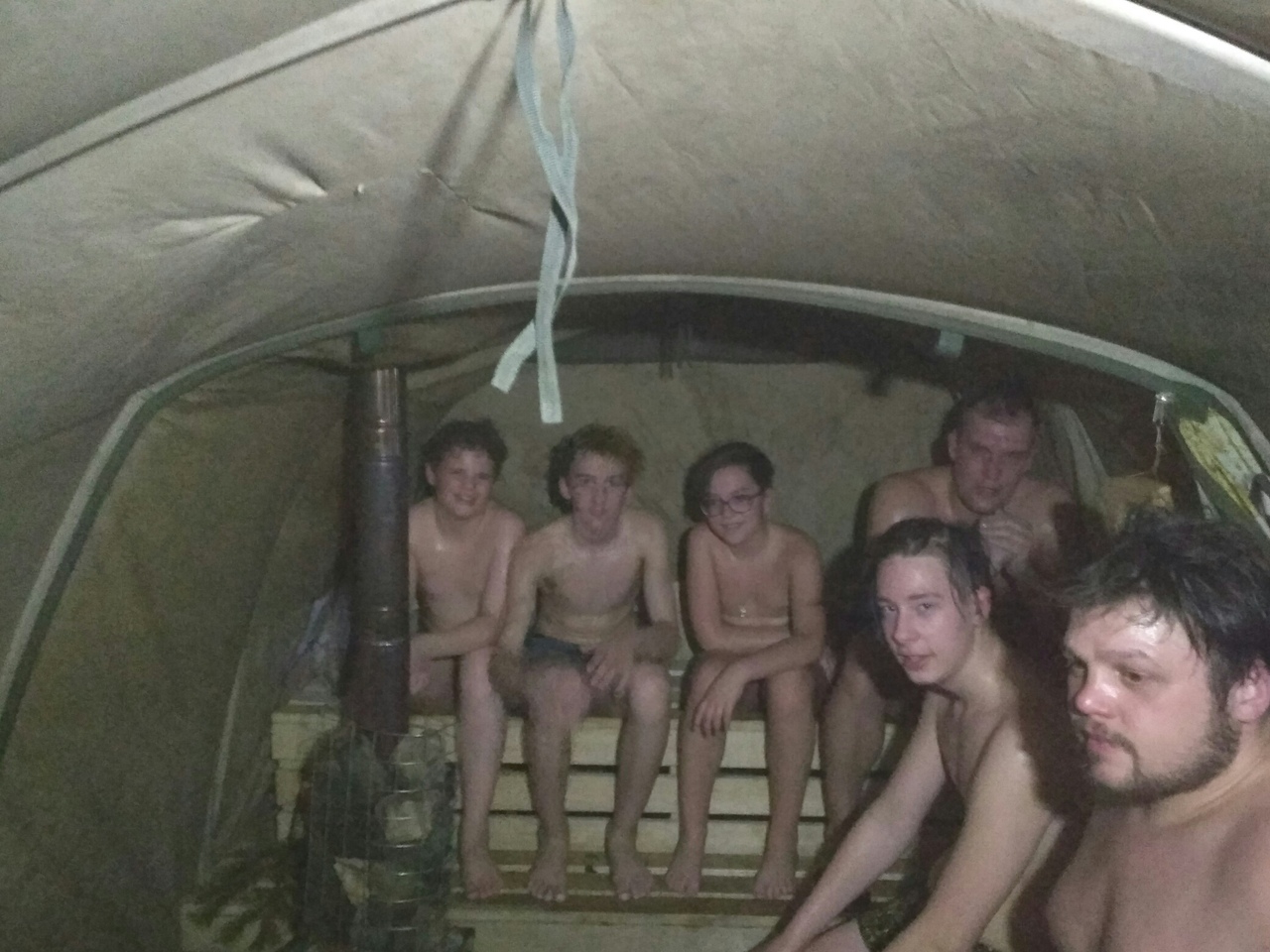

Хороший комплект у Вас. Но парафона 3 не заметил.Вещь очень хорошая! Сколько кг камней вы нагружаете на печки, с учетом конструкции на трубе?

Muramasa писал(а):Хороший комплект у Вас. Но парафона 3 не заметил.Вещь очень хорошая! Сколько кг камней вы нагружаете на печки, с учетом конструкции на трубе?
сетки первый раз пробовали, высоковато сделал. Бак для воды влазит, а парафон в потолок уперся. По этому сеточки на 15 см подпилим, что бы ровно на один сегмент трубы была) На каждую печь 50-60кг камней с сетками получилось
Солидный вес однако! Как в процессе юзания - не прогибается под весом камней? Под ножки печи ложите что нибудь? Или может под саму печь?
Откажитесь от одной конструкции с сеткой, и поставьте парафон! Его можно вообще первым сегментом ставить, и он опирается дополнительно об экран печи. А сверху трубы. Камней много очень кладете, производитель не рекомендует больше 20
И приглядевшись к фото, я заметил, что Вы камнями перегородили щель между печкой и экраном защитным,это плохо,т.к. прекращается конвекция в этом месте. Надо оставлять зазор.

Muramasa писал(а):
Дима правильно подметил ,от большого веса деформация усилится ! из личного опыта!

В сетке ровно 20 кг ,когда подрежу будет 15-17. На печи не какой деформации не замечено. До этого ездили с парабомбой, парафоном, и меньшим количеством камней, все сказали последний вариант был лучший.
