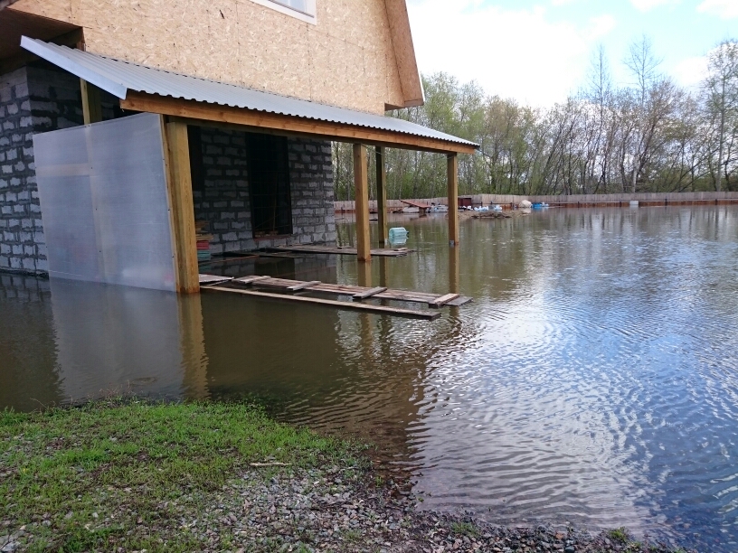

На все сто поддерживаю! У меня, правда, ситуевина не из разряда обычных для всех, но тоже жизненных(весна 2016-го):
И это была только первая волна. Вторая через пять дней принесла дополнительные 90 сантимов. Ну и какая мне баня без Мобибы? Какой к фигам стационар? Если только на высоте второго этажа)))

Юрий68 писал(а): Ну и какая мне баня без Мобибы? Какой к фигам стационар? Если только на высоте второго этажа)))
Точно. Тут надо о яхте думать :D

Юрий68 писал(а):
Мобильный писал(а):Не.. ребят, Мобиба- это купил и парься!
Печаль. На правах шутки: Ну а почему нет, куда нырять природа позаботилась :mrgreen:

Александр Петрович писал(а):
Тюю.. та я ж не против. Но паводок всего две недели, а потом мне куда нырять со второго-то этажа? Нее, мне проще выровнять площадку за забором(Тобол сразу метров через десять) и поставить баньку на обрыве, вышел с парилки, три метра для разбега и бултыыыхх!)))
