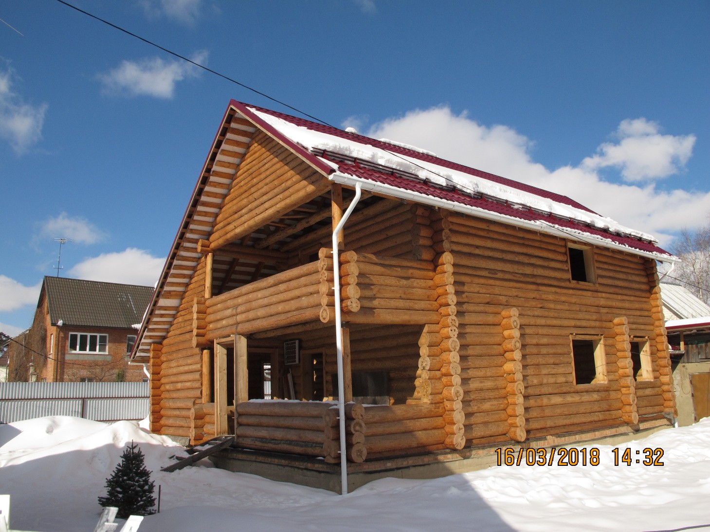

Банин1985 писал(а):Сам в процессе строителяства стационарной бани, пока только коробка и крыша, как оно обычно бывает, сначала были одни планы, начал строительство, потом предоставилась возможность вложиться и заработать, чем сейчас и занимаюсь, пока денег вложить в баню возможности особо нет, молодость, время такое!))) Но сруб стоит, сухой, отшлифован и покрашен, ничего с ним не будет, планирую в ближайшие года 3 запустить, а там как пойдёт! Печь в планах ферингер купить, сделать большие широкие полоки, обязательно принудительную вентиляцию, тёплый пол, слив воды в парной, как окна расположить пока думаю, будут выходить под навес, где сейчас мобиба стоит под навесом! Скину старый план первого этажа, если кто не видел на соседнем форуме, второй этаж одно большое пространство, за исключением балкона над верандой! Вообщем есть чем заниматься!)))
Мне нравится этот проект. Все грамотно по-моему. ))
