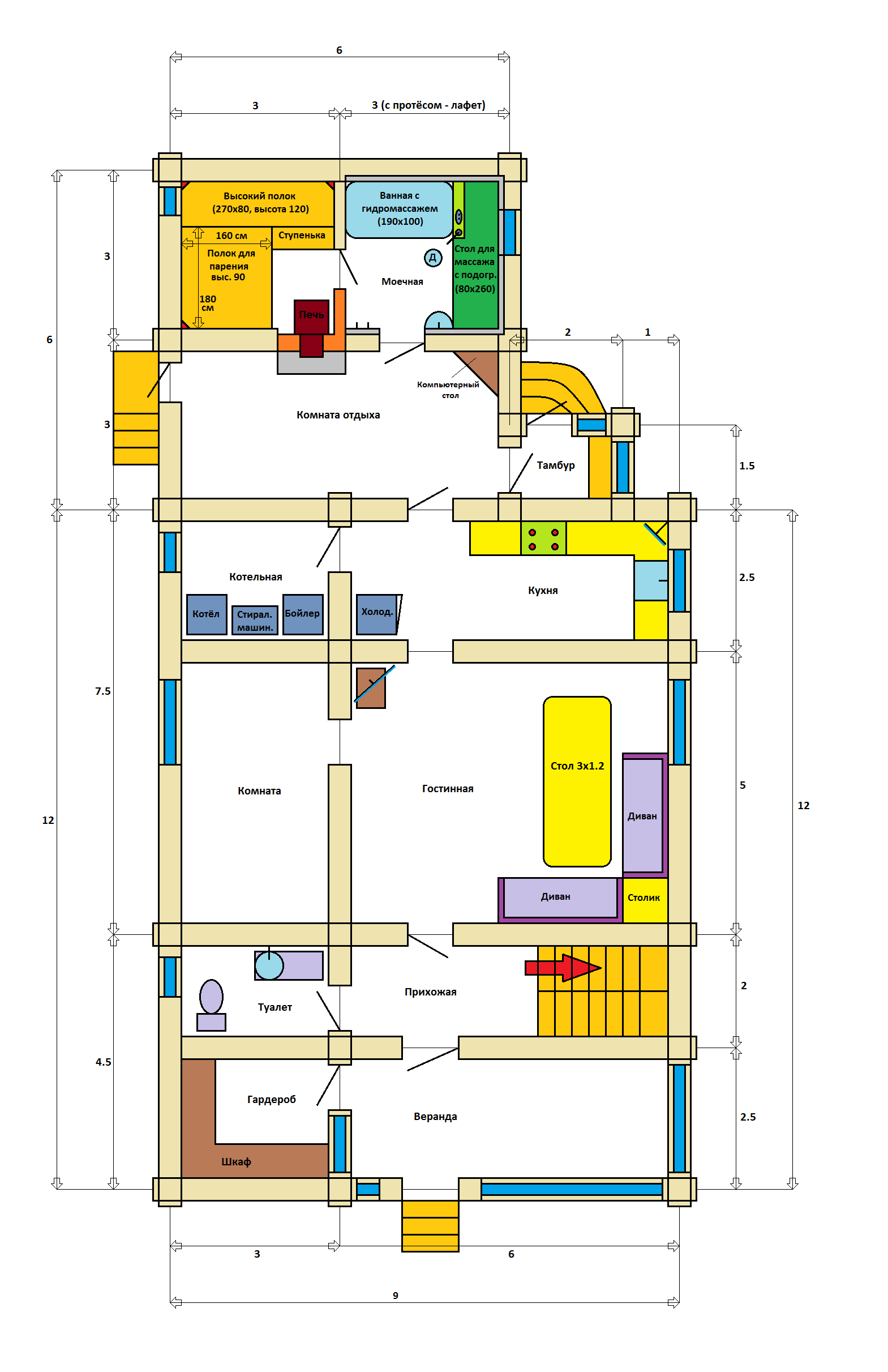

Сам в процессе строителяства стационарной бани, пока только коробка и крыша, как оно обычно бывает, сначала были одни планы, начал строительство, потом предоставилась возможность вложиться и заработать, чем сейчас и занимаюсь, пока денег вложить в баню возможности особо нет, молодость, время такое!))) Но сруб стоит, сухой, отшлифован и покрашен, ничего с ним не будет, планирую в ближайшие года 3 запустить, а там как пойдёт! Печь в планах ферингер купить, сделать большие широкие полоки, обязательно принудительную вентиляцию, тёплый пол, слив воды в парной, как окна расположить пока думаю, будут выходить под навес, где сейчас мобиба стоит под навесом! Скину старый план первого этажа, если кто не видел на соседнем форуме, второй этаж одно большое пространство, за исключением балкона над верандой! Вообщем есть чем заниматься!)))

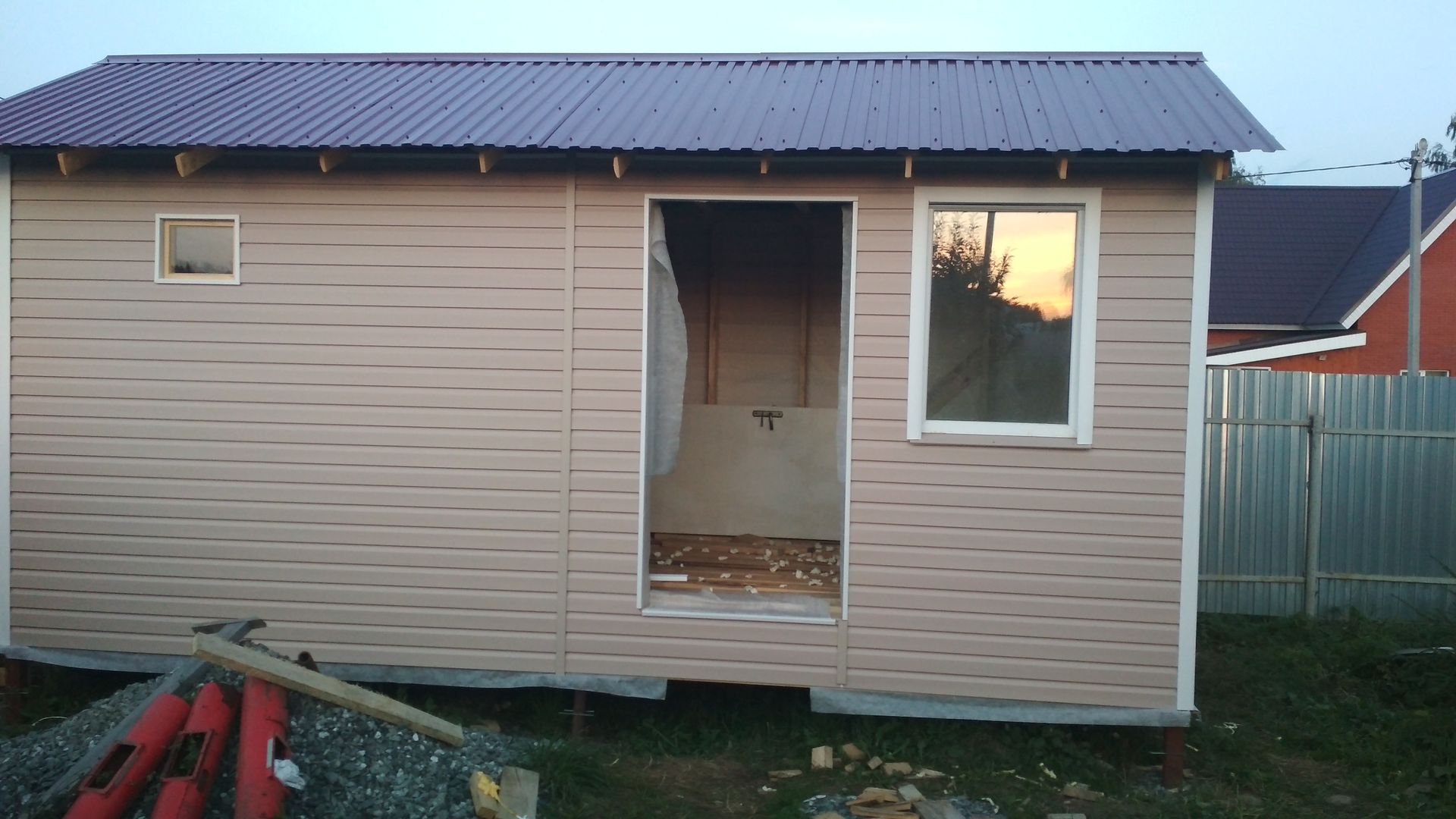

Под конец 2018-го, я все-таки успел частично достроить свой стационар. Ну в плане того что парилку запустил, а комнату отдыха - не успел, да и финансирование пока прекратилось.
Я еще до приобретения Мобибы хотел баню с отдельной парная, отдельной мойкой, отдельной комнатой отдыха. Но после того как 3 года пользовался Мобибой, понял и за ненадобностью вычеркнул из плана моечное отделение. В итоге сделал каркасную и имею парную в размерах 2,15*2,30 и высота 2,2, комната отдыха получилась 3,2*2,15.
А самое главное в бане - печь, а у меня это, мною любимая, Паробомба!!!
Из ошибок которые допустил - торопился запустить баню до морозов и, второпях, не сделал приточку и вытяжку ( летом исправлю это упущение).
