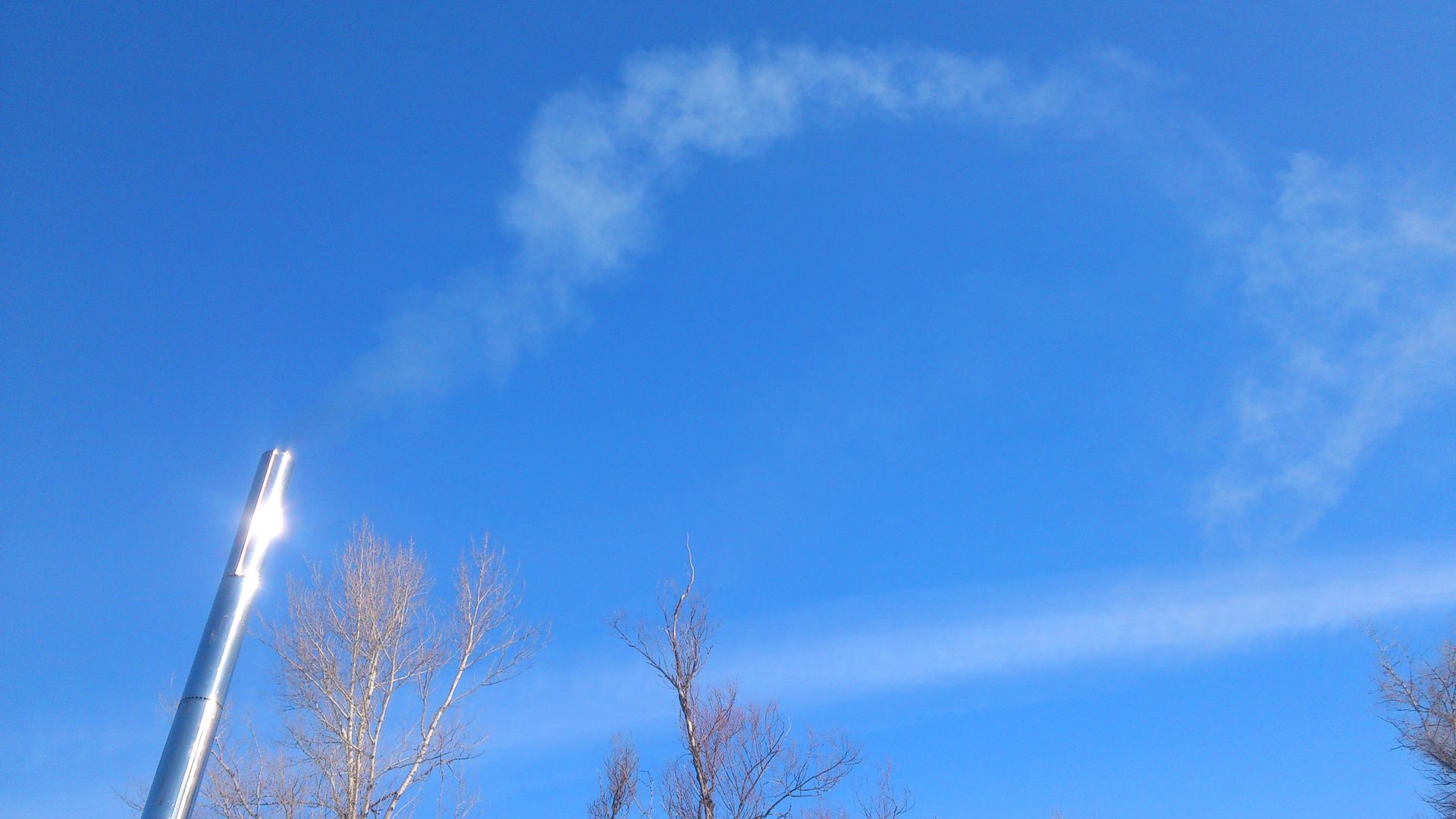

Ну а теперь о главном. Сказать что мы довольны, это ничего не сказать, я просто в восторге от полученных результатов! Во первых печь слегка дымит лишь при розжиге, это есть на фото. После того как разгорится не дымит совсем. Во вторых она стала меньше кушать дров. Нам хватило всего одного мешка тех же дубовых веток, но не на 1,5-2 часа, а на 3-3,5 часа. При этом мы регулярно сползали по очереди с дочерью на пол, или выбегали поплавать в проруби и постоять рядом с парной. А ведь ветерок сегодня был 3-4м при -3-4гр С, а не штиль как при прошлом выезде со штатным комплектом. Вода стала закипать в баке после добавления новой порции намного быстрее чем ранее. И вода в баке продолжает кипеть даже если мы проморгали закладку и остались лишь угли. Правда при этом становиться уже не так жарко, и понимаешь, что можно и подбросить. Перегородка в топке отлично работает как искрогаситель, так что накидку на крышу палатки можно не ставить. При нормальных дровах искры не летят от слова совсем.
