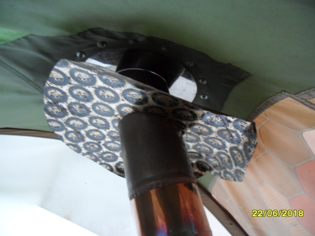

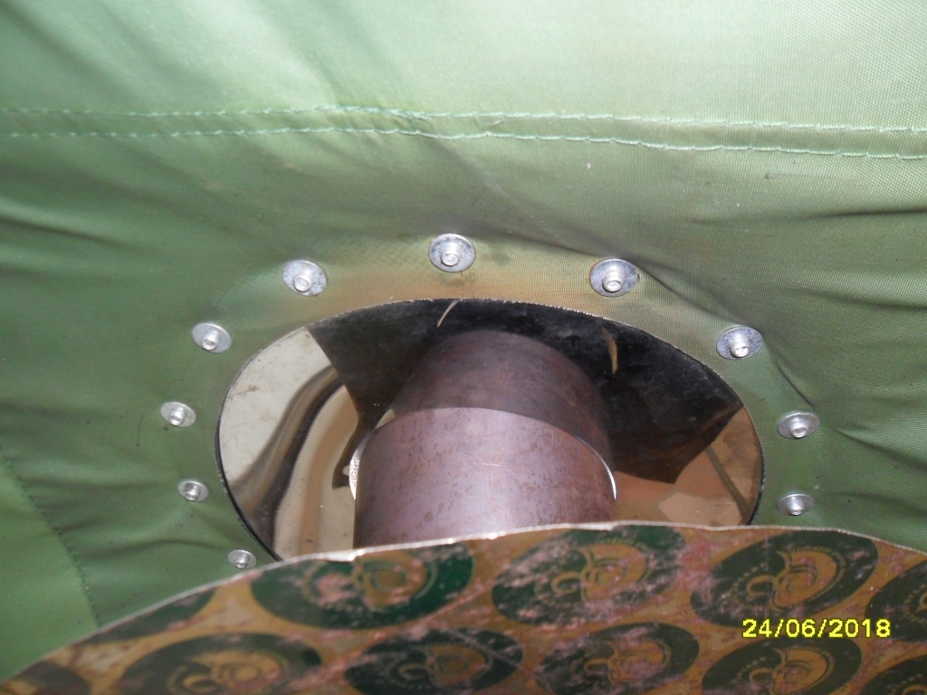

Сергей! Думаю, что причина - лучистое тепло от дымохода. Точно не прямая теплопередача и не конвекция. А четвертого пути передачи тепла не бывает. )))
Почему-то возникло очень сильное горение в дымоходе, металл дымохода раскалился и лучистым теплом опалил ткань.
Как такое горение в дымоходе организовать, это надо, конечно, уметь. )))
Я во время старта всегда рекомендовал сначала заливать немного воды, чтобы она быстрее закипела и пошел побыстрее пар. Пар блокирует лучистое тепло.
Потом постепенно подливать воду. Наверное, если налить полный бак топить максимально интенсивно, то пауза до закипания позволит раскалить дымоход до свечения. Особенно, если в нем нет турбулизатора.
Могу сказать, что печей таких продаем сотнями, множество людей ими пользуется. Но добиться прожигания ткани лучистым тепло получилось пока только у Вас. )) Тут нужен отчаянный умелый истопник, чтобы повторить подобное. ))
Как отремонтировать?
Думаю, проще всего срезать полностью крышу все четыре детали по периметру. Отделить их от боковых стен. И потом вшить полностью новую крышу с новой подложкой для разделки. Новую крышу в сборе можете у Андрея Николаевича заказать.

АлексейАлександрович писал(а):Сергей! Думаю, что причина - лучистое тепло от дымохода. Точно не прямая теплопередача и не конвекция. А четвертого пути передачи тепла не бывает. )))
Алексей Александрович приветствую!
Да, тоже грешу на лучистое. И на топливо. Самый первый подпал разделки прошел в апреле прошлого года, на подобных по составу брикетах (нестро из хвойных опилок). Придется с подобным топливом быть крайне осторожным. Либо вообще отказаться от него в вертикальных печах. (я так понимаю, что в Согре дымоход раскалить так, чтобы лучистым ткань разделки плавить - это вообще за гранью, да и после Парофона на Медиане - тоже).
Имеет смысл убирать рассеиватель с ППГ-90? Ведь он отсекает струю пара от участка дымохода выше.
От конвектора из дополнительной пластины разделки под основной может быть толк?
И открытым остался вопрос по поводу пластины пламяоборота и турбулизаторов (как по мне, так пусть они лучше будут, если будут мешать тяге - убрать их из системы никогда не поздно, хуже когда они понадобились - а их нет :D ).
По ремонту понял, уточню у Андрея Николаевича, хотя крыша в сборе ... это же по цене половина палатки получается наверное... если не потяну, придется разделку отдельно заказывать и колхозить :(
А в плане "отчаянного умелого истопника" (зачеркнуто) рукожопа, может сразу разделку как для Пармы заказать, только с 94 диаметром? Есть такая возможность? :lol:

Сергей! Вам сделают специальную скидку. Пластину можем вырезать сейчас любую. Оборудование есть.
АлексейАлександрович, а к чему всю крышу менять, если (судя по фото) пострадал лишь узел разделки и стена?
Увеличенный разделочный узел должен полностью решить проблему, имхо.

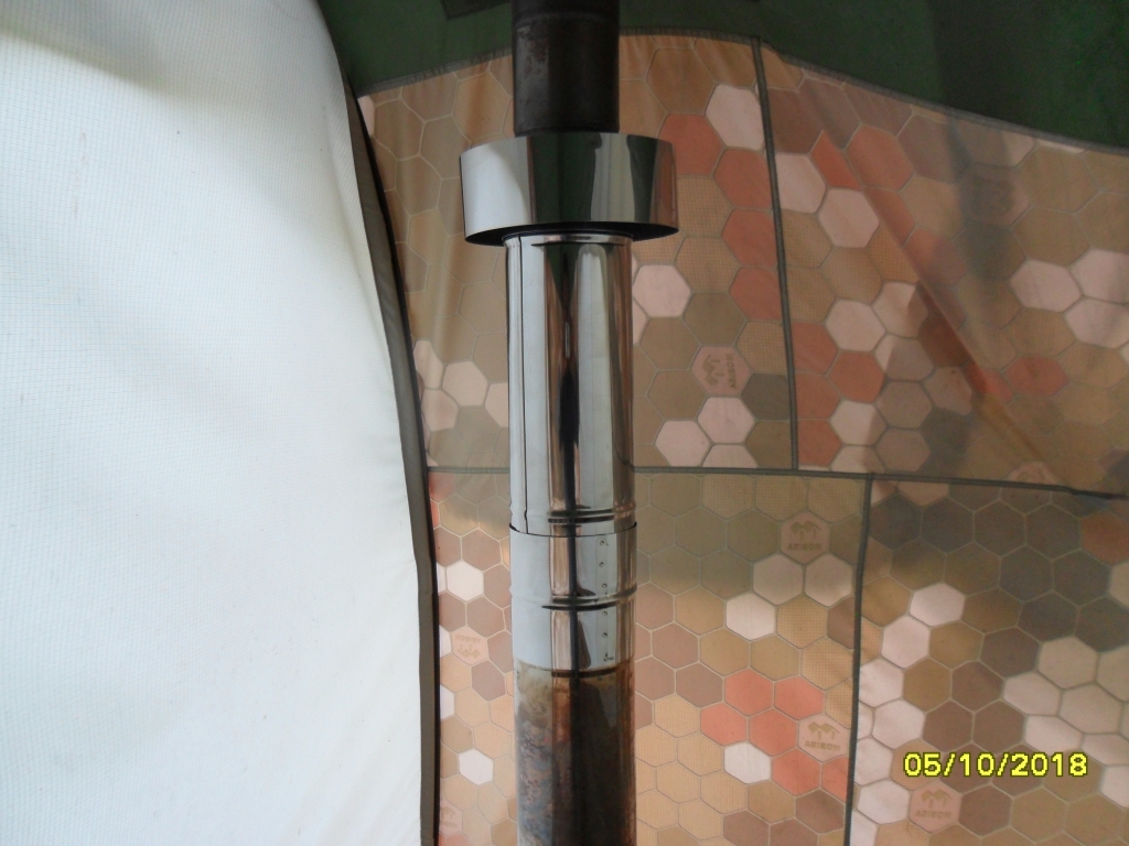

Batman писал(а):...Да, тоже грешу на лучистое. И на топливо. Самый первый подпал разделки прошел в апреле прошлого года, на подобных по составу брикетах (нестро из хвойных опилок). Придется с подобным топливом быть крайне осторожным. Либо вообще отказаться от него в вертикальных печах.
Сергей, подпал разделки у меня образовался при топке дровами, брикеты не использовал. Думаю причина не конкретно из-за брикетов. Так же пробовал отсекатель на дымоход, подпал вроде больше не стал,но большой разницы не заметил. Печью пользоваться перестал до получения ППГ-90,правда с ним парился раз 7, так как дачный сезон закончился. Но что интересно,подпал у всех получается в одном месте,хотя лучистое тепло распространяется во все стороны, причем задняя сторона ближе к дымоходу, и по логике подпал должен быть там.

kovrovec писал(а):... Так же пробовал отсекатель на дымоход, подпал вроде больше не стал,но большой разницы не заметил. Печью пользоваться перестал до получения ППГ-90,правда с ним парился раз 7, так как дачный сезон закончился. Но что интересно,подпал у всех получается в одном месте,хотя лучистое тепло распространяется во все стороны, причем задняя сторона ближе к дымоходу, и по логике подпал должен быть там.
Юра, именно такой отсекатель и буду мастрячить, только из нержи и чуть ближе к разделке, фиксируя положение на трубе грузиком-противовесом с одного края экрана. По топливу - я имел ввиду что когда колосниковая решетка полностью забивается, то и горение перемещается из топки в трубу, просто на опилочных брикетах ее проще засрать :lol:
А по подпалу еще одна мысль: пар из ППГ выходит не по всей окружности рубашки, а в месте, где спираль перегревателя заканчивается. Другая сторона "сухая". А мы все интуитивно собираем дымоход "по стыкам", примерно в одном и том же положении. Может, лучистое тепло именно с "сухой" стороны и подпаливает? А я в день Советской армии и Военно-морского флота развернул его на 180 гр, за что и поплатился? :lol: :lol: :lol:
Кстати, вполне стыкуется с теорией, что с ППГ-90 подпалить проще - только с штатным пар успевает рассеяться и блокирует излучение, и поджигает только в моменты длительного закипания, а выше грибка ППГ-90 остается около 20 см очень горячего дымохода, и остаются какие-то "теневые" зоны, до которых пар добирается реже или меньше.

Ivan писал(а):АлексейАлександрович, а к чему всю крышу менять, если (судя по фото) пострадал лишь узел разделки и стена?
Для красоты! И потому, что можем себе позволить.)))

Batman писал(а):..А по подпалу еще одна мысль: пар из ППГ выходит не по всей окружности рубашки, а в месте, где спираль перегревателя заканчивается. Другая сторона "сухая". А мы все интуитивно собираем дымоход "по стыкам", примерно в одном и том же положении. Может, лучистое тепло именно с "сухой" стороны и подпаливает? А я в день Советской армии и Военно-морского флота развернул его на 180 гр, за что и поплатился? :lol: :lol: :lol:
Сергей, как я писал в посте выше,подпал получился еще до ППГ-90. Если точно, то после второго раза использования КЦ-3. Поэтому я КЦ-3 отложил и парился все лето с КЦ-1. КЦ-3 + ППГ-90 впервые пробовал 5 октября (см. дату на фото), с ним подпал не увеличился,но этот комплект я использовал раз 7,потом мы с дачи уехали. Кстати, отсекатель ближе к разделке сдвигать нельзя,край начинает касаться ткани,поэтому он у меня загнут. Ну или делать меньшим диаметром.
