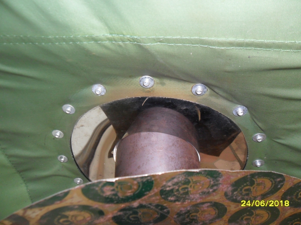

АлексейАлександрович, а к чему всю крышу менять, если (судя по фото) пострадал лишь узел разделки и стена?
Увеличенный разделочный узел должен полностью решить проблему, имхо.

Batman писал(а):...Да, тоже грешу на лучистое. И на топливо. Самый первый подпал разделки прошел в апреле прошлого года, на подобных по составу брикетах (нестро из хвойных опилок). Придется с подобным топливом быть крайне осторожным. Либо вообще отказаться от него в вертикальных печах.
Сергей, подпал разделки у меня образовался при топке дровами, брикеты не использовал. Думаю причина не конкретно из-за брикетов. Так же пробовал отсекатель на дымоход, подпал вроде больше не стал,но большой разницы не заметил. Печью пользоваться перестал до получения ППГ-90,правда с ним парился раз 7, так как дачный сезон закончился. Но что интересно,подпал у всех получается в одном месте,хотя лучистое тепло распространяется во все стороны, причем задняя сторона ближе к дымоходу, и по логике подпал должен быть там.

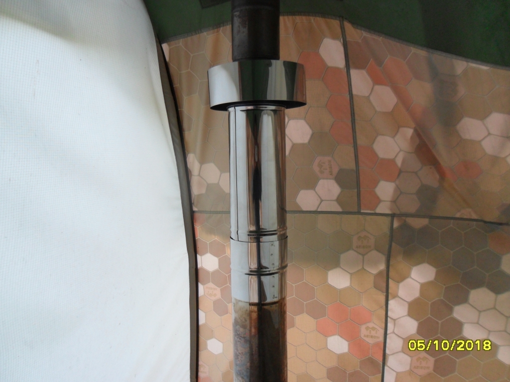

Сергей, как я писал в посте выше,подпал получился еще до ППГ-90. Если точно, то после второго раза использования КЦ-3. Поэтому я КЦ-3 отложил и парился все лето с КЦ-1. КЦ-3 + ППГ-90 впервые пробовал 5 октября (см. дату на фото), с ним подпал не увеличился,но этот комплект я использовал раз 7,потом мы с дачи уехали. Кстати, отсекатель ближе к разделке сдвигать нельзя,край начинает касаться ткани,поэтому он у меня загнут. Ну или делать меньшим диаметром.
АлексейАлександрович писал(а):Сергей! Думаю, что причина - лучистое тепло от дымохода. Точно не прямая теплопередача и не конвекция. А четвертого пути передачи тепла не бывает. )))
Может тогда что-то подобное использовать, если высота позволит :?: ;)

Да там и так крышка есть, видимо, из-за утепления крыши, не было отвода тепла. Накидка от искр - тоже утепление. На открытой крыше были прециденты?
