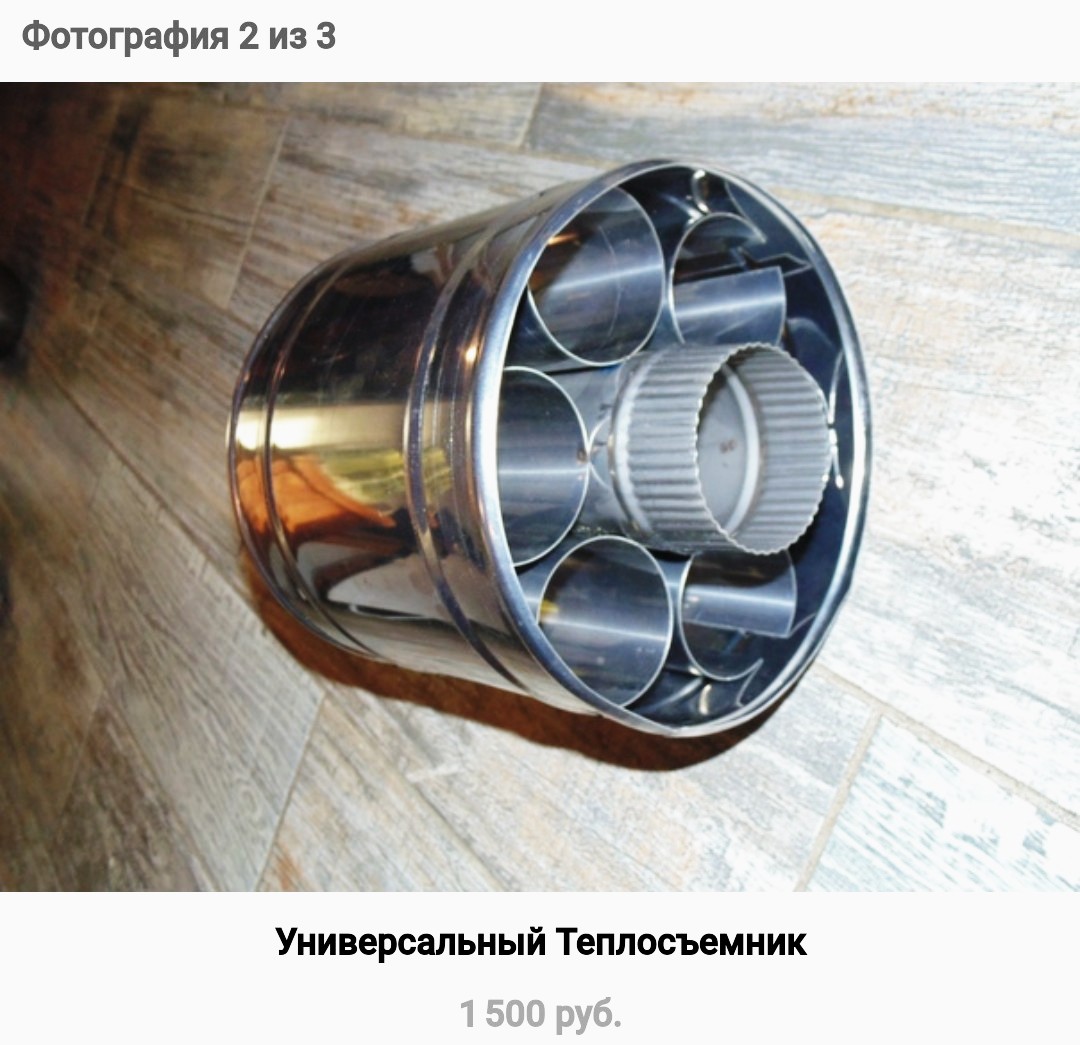

АлексейАлександрович писал(а):Сергей! Думаю, что причина - лучистое тепло от дымохода. Точно не прямая теплопередача и не конвекция. А четвертого пути передачи тепла не бывает. )))
Может тогда что-то подобное использовать, если высота позволит :?: ;)

Да там и так крышка есть, видимо, из-за утепления крыши, не было отвода тепла. Накидка от искр - тоже утепление. На открытой крыше были прециденты?
