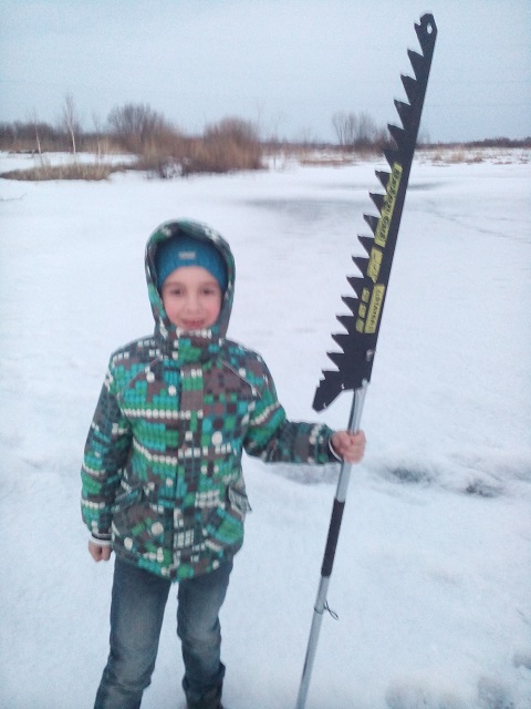

А природа как в России. :lol:
На Урале в этом году лед на всех озерах и прудах, толщиной 1 метр.
ЖАЛЬ ПИЛА КОРОТКОВАТА :lol:
Re: ИНИПИ + КЦ-3 в Канаде
Михаил-174
Ого, вот это зубища отрастила :lol: Самое длинное что было в продаже))

Писал в личину но комп завис, здесь основное.
Михаил-174
Так и...Михаил не томи, как пилит теперь? По мне так их, зубья надо более полого делать? Или нет?
