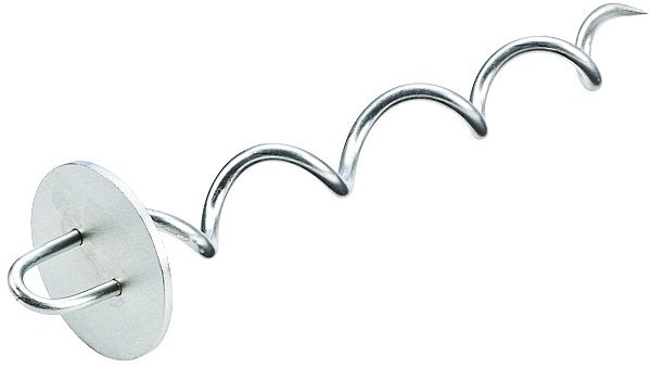

Шутки-шутками, но вот действительно спиральные колышки продают...

Взял вот такие
диаметр 10
длинна 20см
Re: растяжки, колья
Диастел писал(а):Взял вот такие
диаметр 10
длинна 20см
У меня такие же, только со сваренной проушиной, и подлиннее, 35см. В мерзлую землю кувалдочкой забил по самое кольцо, даже намека не было на то, чтобы согнуться.

Ага правильно говориш. забил. Пока сантиметра на 2-3 не забьш, в лед вкручиватся нехотят
