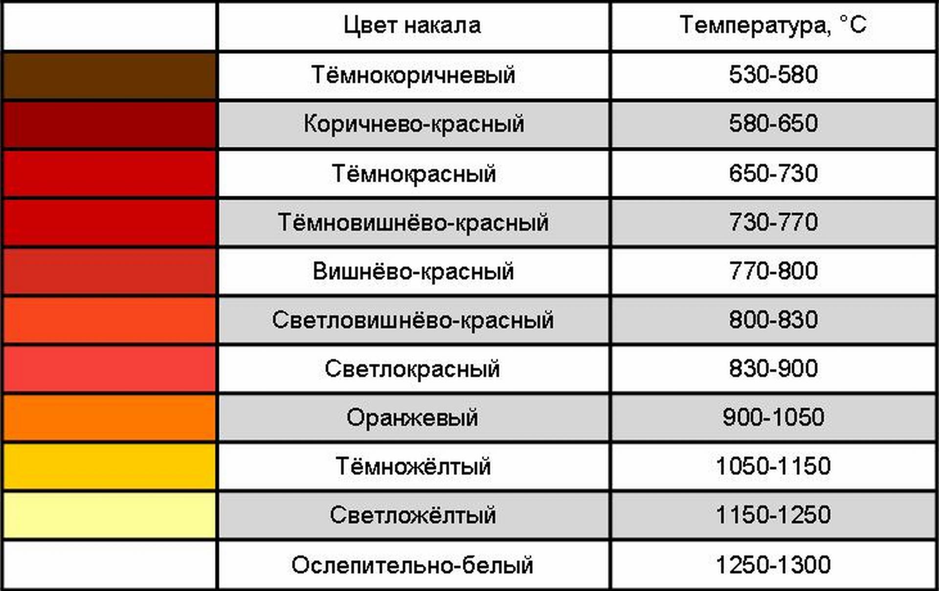

По цветовой шкале Артема между темнокоричневым и коричневокрасным, по крайней мере в сумерках. Днем не видать было.
На Крещение доходило до темнокрасного, но там было с 1 ППГ и забортная -20 с ветерком.
